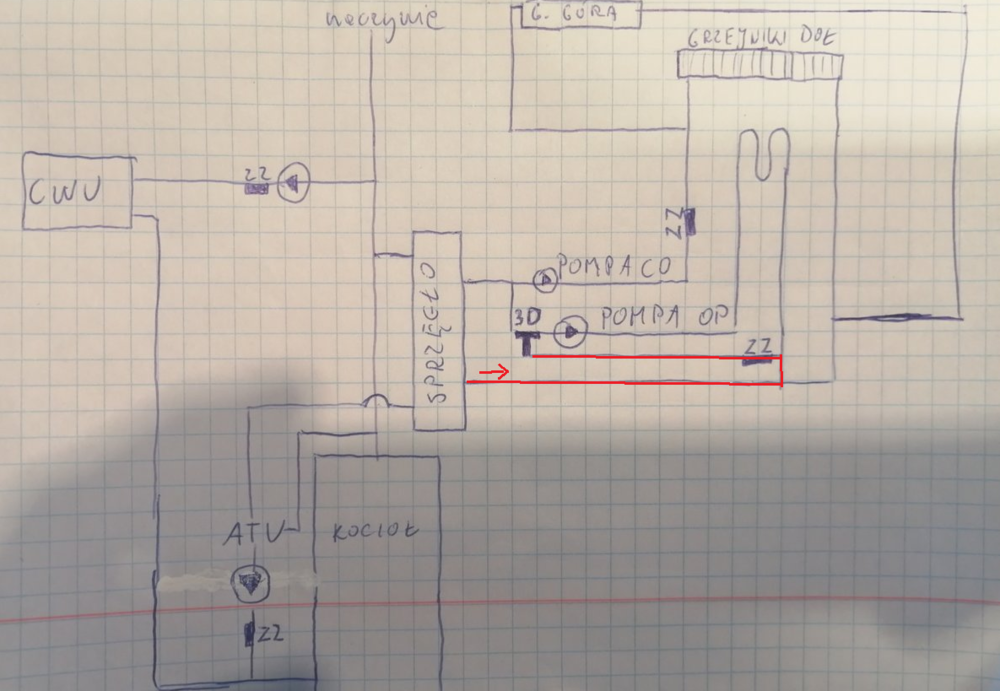

  • Nie rozumiem co napisałeś. Tak ciężko podbić zadaną temperaturę do 80 stopni? To tylko na chwilę, testowo, nawet do 85 stopni. Patrz co się dzieje.

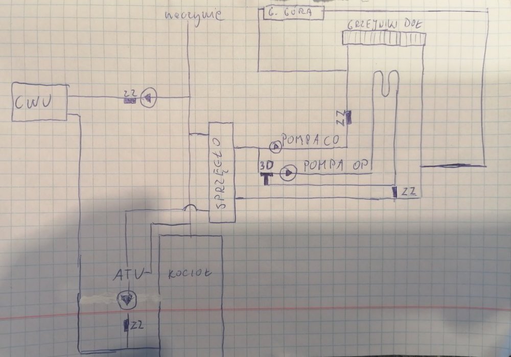

  • Panowie problem rozwiązany.  Problemem był korpus zaworu w którym wystawał mosiężny "klin" który nie do końca pozwalał otworzyć zawór od strony powrotu a także go maksymalnie zamknąć od strony za
chyba nie - zz na OP w złym miejscu
@sambor "dlaczego źle? Odcina obieg podłogówki" ale nie uniemożliwia zaciągnięcia z powrotu spzęgła
a poprawka @Grundfosa w obiegu kotłowym nic nie zmienia
Jest tak jak poprawił Kolega ja źle narysowalem ZZ.
To pokaż którędy zaciąga z powrotu sprzęgła.
@sambor jest tak, źle narysowalem ZZ OP @hajtaler428 poprawił.
Tędy
@palacz66 tak myślałem że się tylko pomyliłeś bo teraz fizycznie masz w dobrym miejscu
Edytowane przez hajtaler428
