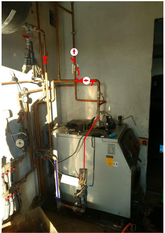

To jest kurde problem bo nie ma opcji podnieść wyżej. A po tych baypasach i zaślepieniu korkami rurek nie powinienem wstawić odpowietrzników?
Pompa na jedynce jest.
@sambor w jaki sposób najlepiej sprawdzić pompę, że jest sprawna w 100%?

Można wstawić odpowietrzniki ale ręczne ,
Taką pompę to ciężko sprawdzić - ona albo pompuje albo nie np ciśnienia podnoszenia ani wydatku normalnie nie sprawdzisz, trzeba ją na stanowisko badawcze wstawić.
Jedynie co można zrobić to sprawdzenie silnika - rezystancja izolacji, prąd podczas pracy ew pojemność kondensatora rozruchowego.
Oraz wizualnie stan łożysk i samego wirnika pompy.
Tylko raczej jakby się miało zapowietrzac to dół nie góra prawda?
Zastanawia mnie dzialenie tej pompy wirnik chodzi jak odkręci się śrubę czyli pracuje po zmianie biegu również słychać, że przyśpiesza tylko czy pcha jak trzeba nie wiadomo.
Mam 25/40 jeszcze jedna ale na CO troche za słaba? Chyba, że na podłogę wystarczy 25/40?
Mówiłem że z pompą na powrocie to jeszcze będą problemy ,kiedyś preferowałem na powrocie  , ale to jak miejsce jest na strychu na zbiornik . Daj pompe na zasilanie CO bo i tak podłoga i CWU masz na zasilaniu , i po kłopocie , skoro górne grzejniki cokolwiek grzeją to pompa daje rade i pracuje tylko zbiornik wyrównawczy jest pusty .
Ale u kolegi jest zaw 3-D ochrony powrotu i on musi mieć pompę na powrocie, tu byłoby potrzebne sprzęgło, rozdzielające obiegi
Też jestem za ale nie za bardzo wiem jakie, gdzie i jak je teraz wpiąć bez dużych przeróbek pewnie by się nie dało?

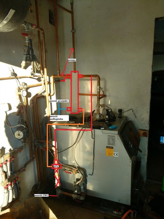

sprzęgło min 40 kW lub większe. Pompę na grzejniki z tego co pamiętam to w zapasie masz jakąś a przeróbka w obrębie kotła tylko.
oczywiście zz w odpowiednich miejscach
Edytowane przez hajtaler428
Czyli coś takiego by wystarczylo:
https://allegro.pl/oferta/sprzeglo-hydrauliczne-40kw-ocieplone-dn-25-elterm-8336800403
Teraz tego nie zrobię ale w wakacje bardzo możliwe. Tylko nie wiem czy wyrobię się z miejscem bo tu gdzie narywowales jest też wyczystka i musi być do niej dostęp a i pompa zawory musi się to wszystko zmieścić więc raczej będzie musiala być duża demolka.
Edytowane przez palacz66
To co wybrałeś może być. Tu masz większej mocy Afriso w tej samej cenie i lepiej"uzbrojone"
https://allegro.pl/oferta/ocieplone-sprzeglo-hydrauliczne-afriso-blh-70-kw-8221091156?utm_medium=app_share&utm_source=facebook
Fizycznie sprzęgło nie musi być tam gdzie naniosłem- zamontujesz tam gdzie będzie Ci wygodnie i najoszczędniej z materiałem i pracą. Z boku, u góry bez znaczenia

A co z ochroną powrotu?
Pompa kotłowa to zapewni.

@sambor Piszesz w liczbie mnogiej więc czuję się wywołany do tablicy bo to ja byłem jednym z ostatnich doradców. Masz coś przeciwko przeróbce z postu #513?
Do postu 513 nie,  ale tam można sprzęgło samemu wykonać i to nawet z rury Cu28 i kilku kształtek.
Lepsza byłaby rura 2" pospawana, wtedy można zrobić sprzęgło na wymiar.
Rozwiń bardziej ten temat jak możesz bo mam szwagra spawacza który spawa mig tig w oslonie np kwasowke to by mi ogarnął.
