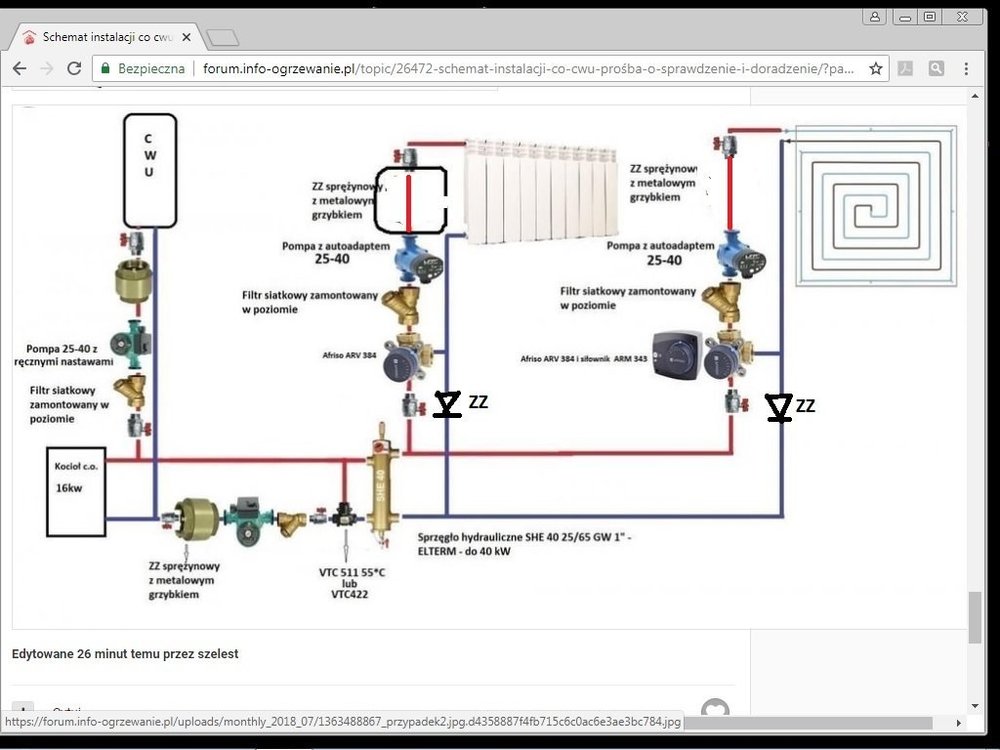

I co  @sambor spawać te pojedyncze czy podwójne jak możesz to doradź bo dzis mam wyciąć otwory a w weekend spawa ko?
Ale dlaczego z tym pytaniem do mnie?
Jak zrobisz podwójne - wg mnie bez sensu, to zawsze możesz przejść do pojedynczego, wg  mnie sprzęgło wielokrotne to bzdet - ot taki gadżecik powstały na potrzeby kotłów kondensacyjnych, podobnie jak sprzęgło poziome.
Ale powodzenia.
Dzięki @sambor praktycznie wszystko przygotowałem pod pojedyncze tylko brakuje mi otworu pod termometr na zasilaniu mam zrobić je po środku wyjść kocioł instalacja czy na samej górze?

@sambor dzieki. Chciałbym jeszcze przerobić powrót i czy ATV moze byc w dowolnej pozycji przy kotle oczywiscie z zachowaniem odpowiednich kierunkach?
@sambor czy sprzeglo musi byc wyżej od kotla czy moze byc powrot ze sprzegla nizej od kotla na wysokosci obecnie zamontowanego ATV?
Wszystko przygotowane tylko spawanko!
Edytowane przez palacz66
To troche gorzej jak wyzej ma byc duzo bedzie przerobek no ale jak nie moze byc nizej. Niby polowa sprzegla byla by nad kotłem?
@sambor kurde zle napisalem czy sprzeglo moze byc tak zeby odpowietrznik i kilka cm sprzegla byl nad kotlem reszta byla by w połowie wysokosci kotla? Wczesniej napisalem ponizej kotla!
@sambor rozumiem. O kurde a mialo isc w dół zasilanie do sprzegla od kotla. Teraz to juz nie wiem w ktorym miejscu to najlepiej zalozyc powiem szczerze. Ale to tylko zasilanie nie moze isc w dol od kotla?

To jest zasilanie ATV i do tego ma byc podłączone sprzęgło nie do zasilania kotla? Bylem pewien, ze sprzeglo do wyjscia z kotla a zasilanie ATV tak jak jest? Ciezko to narysowac w tym bałaganie moim.
Od rury co idzie od zasilania kotła do sprzęgła na dół trójnikiem wyprowadzasz do zasilania ATV. Wszystko wg schematu który wcześniej dostałeś

No @sambor wpiał sprzeglo w zasilanie ATV i juz teraz to nic nie wiem haha.
@sambor dobrze wpiął zasilanie, tylko powrót musisz pokombinować, żeby się ze wszystkim zmieścić.
Edytowane przez gmaj22
A co za różnica jak i w którym miejscu rozgałęzisz zasilanie? Łatwiej i z mniejszymi przeróbkami jest tak jak Sambor dał
Powiem szczerze, ze tak sie zakrecilem, ze juz nie wiem nic normalnie.
Dol sprzegla tu ma byc wpięty?
Zgadza się...
schemat nawet na zaworze jest...
