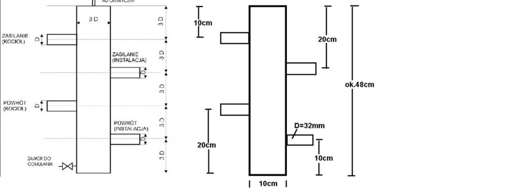

Sprzęgło to nic innego jak kawał rury czy profila z  króćcami 1" do podłączenia po obu stronach i 1/2" u góry i na dole do odpowietrzenia i spustu. Jak masz takiego człowieka to niech robi będzie taniej. Ocieplisz też samemu wełną czy pianką i wszystko

Są 2 przykłady jak sprzęgło zrobić, choć wg mnie powinny być większe rozmiary na długość , ja proponowałbym około 50-55cm między zasilaniem a powrotem, przesunięcie tak też jest podane.
Kilka razy zlecałem sprzęgło z profila kwadratowego 100mm i całkiem fajnie działało, profil 80 lub nawet 60 jest też ok,
a w hurtowniach są gotowe  mufy do wspawania
Zrobienie sprzęgła z nierdzewki (asi 304) zero problemu.
Chce zrobić te tylko pytanie jaka minimum powinna być średnica rury na te sprzęgło do 70kw @sambor
Czy muszą być zachowane wymiary czyli 125mm?
Jakby była mniejsza średnica np 100mm lub 70mm czy taka średnica za mała? Jak mniejsza średnica trzeba zmniejszyć długość i czy przyłącza wystarcza 1 cal?
Czy wystarczy do 40kw?
Edytowane przez palacz66
Długość sprzęgła ( rozstaw muf) zostaw, a średnica może być mniejsza, przecież nie masz kotła o mocy rzędu 50-60kW
Mój kocioł 23KW czyli fi 70mm wystarczyłaby (bo taka mam i mufy calowe również) a rozstaw i długości wziąć z 40 czy 70 Twoim zdaniem?

Powrót na kocioł wyżej niż powrót z instalacji, wg mnie fi 7 czy fi 10 to jeden czort.
Daj fi 10
Odmulacz to wstawione przegrody aby się na nich wytrącały stałe zanieczyszczenia , ale wg mnie wystarczy sam zawór spustowy.
@sambor czyli tak po zmianie może być czy 5 cm uskoku za mało?

Może być,choć na powrocie ja bym dał 7,5 - zasada 3D przesunięcia - D średnica przyłącza.
7,5 cm przesunięcie miedzy powrotem kotła a powrotem z instalacji a w zasilaniu te 5 cm wystarczy czy ta sama zasada?

Wystarczy 1 przesunięcie na dole .
termometry powinny być  w sprzęgle - na pewno na górze , dół nas mniej interesuje,
Na powrocie ma być zaw 3-D termostatyczny to on wszystko ustawia na powrocie.
Czy wymiarowo,zachowując zasadę budowy  3D nie powinno to sprzęgło wyglądać jak załączniku?Chyba że parocentymetrowe odchylania w wymiarach nie mają znaczenia dla poprawnego działania samego sprzęgła

@sambor o ile mogę skrócić wysokość minimalna przy takich rozstawach przyłączy sprzęgła i pozostaniu przy takiej srednicy a żeby prawidłowo działało?
Długość (wysokość) całkowitą sprzęgła skrócić i odległości między króćcami też by się zmniejszyły wyglądało by tak:
Też będzie działać, choć wg mnie 225mm to trochę mało - tak jak do niskotemperaturowej  inst przy kotle gazowym., ta poprzednia koncepcja była lepsza.
Ewentualnie może być 275mm?
@sambor ostatecznie tak wyjdzie sprzęgło ewentualnie czy przesunąć rozmieszczenie króćców do sprzęgła?
