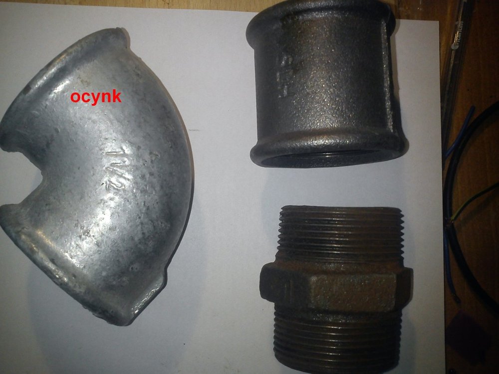

siwa może być staliwna

Te poprawej to czarne nie wypalone?
Ile czasu powinny siedzieć w ogniu ksztaltki zeby zszedl ocynk?
Edytowane przez palacz66
tak
 ja to trzymałem w piecu kaflowym aż widać było że są nagrzane do białości i po wyjęciu szczotką drucianą zeszedł siwy nalot
 z neta też możesz ściągnąć
Edytowane przez mironw

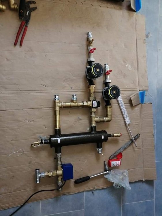

@sambor
Cos tak by to wygladalo brak ATV na dole, bedzie chodzic?
Co ma nie chodzić?
Tylko ociepl to gdyż jest spora powierzchnia styku z powietrzem i będzie całość stygła, a nie powinna.
@sambor Ocieplenie na sprzeglo jest z pianki tylko dac jedna warstwe czy dwie lepiej? Gorzej z rurami ale gdzies ogarne bo u nas tylko na Cu28 największe masakra z tym towarem w mojej okolicy.
Ja to był wełną mineralną ocieplił i to później owinąć grubą folią/taśmą alu i z głowy. Może mniej efektowne ale chyba bardziej efektywne

@palacz66 tylko zamiast tych mufek dał bym zawory , bo jak by trzeba było kiedyś wyczyścić ATV czy pompe
@sambor a czy zawory kulowe przed sprzeglem mogly by byc?
I czy za sprzeglem dac lepiej od razu trojnik czy mogloby byc najpierw kolano nyplowe a pozniej trojnik?

@sambor sprzęgło pracuje narazie bez ocieplenia.
Czy tak ma byc czy mam czujki zle na sprzegle ponad 80C a na kotle 68C?
Teraz musze to jakos po ustawiać.
Zastanawiam sie nad pompami jak one powinny pracowac ciagle czy raczej wyłączać je od termostatu?
Jak ten VTC ma działać? To jest poprawnie podłączone?
A dlaczego nie? Z prawej zasilanie , od góry powrót że sprzęgła i w dół powrót do kotła
Tzn? Mi sie wydaje, ze ok.
To sprzęgło także robi za krótki obieg?
Dziwne pytania zadajesz. Sprzęgło robi za sprzęgło- rozdziela obieg kotłowy od instalacji
To znajomy zapomniał o zaworze zwrotnym w miejscu pokazanym zielona strzałką.
Po wtóre-tam nie ma na obiegu kotłowym zaworu stałotemperaturowego. Jest natomiast zawór przełączający.
Edytowane przez gmaj22
Zapytam tu Was Koledzy jak powinno ustawic kociol ze sprzeglem:
Kociol na duzej czy malej histerezie- obecnie 15C i na kotle 70?
Czy pompa kotlowa i podlogi na stale - obecnie na stale?
Czy moze tylko kotlowa pompa podlogi razem z pompa na grzejniki?
Po 12 godz od uruchomienia podloga na wyjsci 32C kociol odpala sie co ok 1,5 godz na 0,5 godz.
Bylbym wdzięczny jak ktos kto ma sprzeglo podzielilby sie informacjami?
