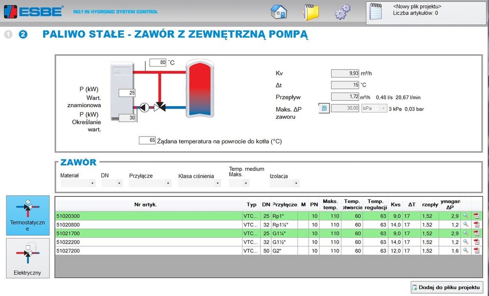

11 godzin temu, sambor napisał:
Poniżej zrzut doboru takiego zaworu - na zielono najlepsza opcja VTC531
Możesz do tego programiku wstawić kocioł 25 kW, powrót 65 stopni i co tam wyjdzie? Z góry dzięki. Chyba jednak trzeba będzie kupić 25 kW, bo 14 to pomyłka.
Edytowane przez emigrant
Dzięki @sambor
