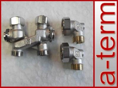

Jak zastosuje zawór krzyżowy to nie jest już tak ważne gdzie jest zalanie a gdzie powrót.
Znalezione obrazy dla zapytania: zawory przyłączeniowe do grzejnika"
Tak, wiem o tym, ale chciałem mu zaoszczędzić kosztów :)

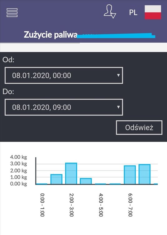

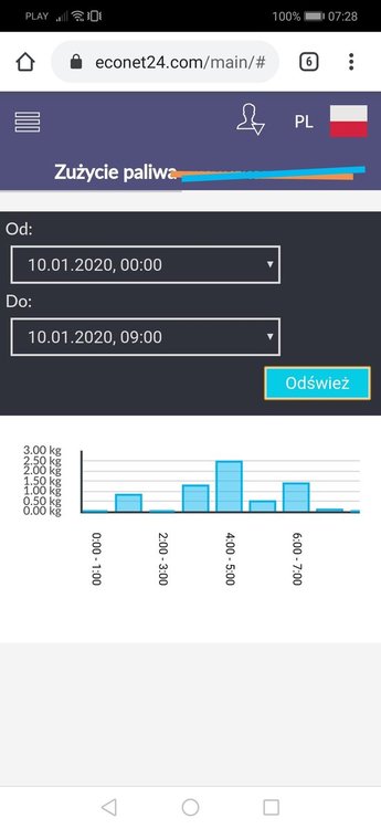

Po spalaniu widać, że wszystko wróciło do normy.  Zobaczcie poniżej jaka różnica w spalaniu po wyeliminowaniu lewych baypasow:
A to poniżej po wyeliminowaniu lewych przepływów.
Dwa dni różnicy bo przed robota ustawiłem inne zadane temperatury żeby wychlodziła się instalacja do opróźnienia instalacji.
Ponad 4 kg pelletu przez te kilkanascie godzin.
