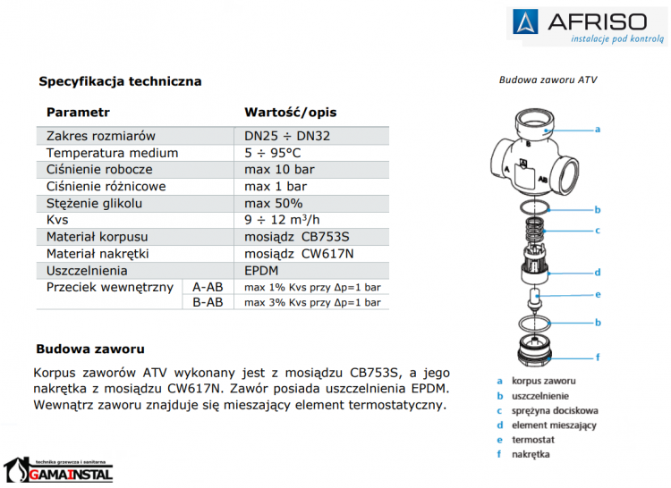

Coś mi się wydaje, że ten zawór jest skopany, wciskając go ręcznie ma jakiś rant, że nie chce pójść w górę tylko trzeba go pod kątem wcisnąć wtedy otworzy powrót z CO.
Żeby to sprawdzić muszę go wymontowac włożyć w gorąca wodę i tyle zobaczyć co się dzieje ale poprostu on jakby nie otworzy się do końca bo blokuje się element plastikowy o coś.

Obejrzałem sobie tą wkładkę w poście #139. Jeśli to jest "element wykonawczy", to ważne jest jak zostanie włożony w korpus zaworu. Wcześniej już @sambor przed tym przestrzegał, żeby na to uważać przy demontażu i ponownym montażu.
Znalezione obrazy dla zapytania afriso ATV valve
Edytowane przez gmaj22
Dopiero wczoraj go wyjąłem a inaczej nie da rady go włożyć, tylko w taki sposób jak na schemacie.

Ale najbardziej martwi mnie ta wkładka, że ona się zacina jak wpycham ja na sucho w w zawór.

Nic nie kupuj, tylko na razie wszystko posprawdzaj. Zacinanie wkładki "na sucho", bo ją wciskasz to może tak ma być, albo to nie ma kompletnego wpływu na poprawne jej działanie, gdy już pracuje w środowisku wodnym.
