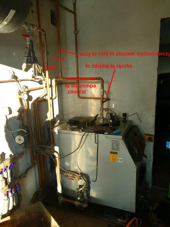

Godzinę temu, palacz66 napisał:
Powrót z bojlera jest wpiety za ATV a podłoga i CO przed, więc nie ma to nic do tego.
woda jako leniwa bestia płynie gdzie jej łatwo  bojler masz podpięty jak dobrze widzę Cu28 , a na podłogówce jest przydławione zaworem zwrotnym , mocna pompa kotłowa to i ciągnie z bojlera a dopiero resztę z grzejników , no cóż czekam do jutra tylko kontroluj podłoge  bo jak ZZprzepuszcza to zimna zpowrotu zassa do podłogi
Gdzie Ty to widzisz? Spójrz na post #77
Edytowane przez palacz66
NA ZDJĘCIU NO CHYBA ŻE TO ZŁUDZENIE OD ŚWIATŁA
Tego już nie ma patrz na post #77 strona 4.
To teraz już nic nie rozumie a było tak przeźroczyście wykonane .

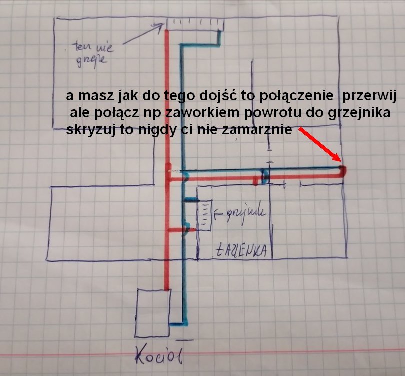

a zrób zdjęcie całego grzejnika co słabo grzeje  i zaworu zasilania powrotu
a przełączając pompe kotłową słychać mocniejszy szum , przepływ może zawiesił się zawór zwrotny i nie przepuszcza tyle wody , możesz postukać delikatnie po nim
Edytowane przez mironw
Nie podałem się Panowie dorwalem hydraulika i spójrzcie na to :)
Zostały dwa miejsca puszczone pod ewentualne grzejnik jak on to nazwał w razie w!
Czyli jednak "lewe bajpasy" ? :))
Teraz włączyłem pompy i palnik po 45 min dopiero zaczął grzać grzejnik, niestety masakra.
Tylko ciekawe czemu jak wkładki nie ma grzeje choć tez jako ostatni ale trwa to zdecydowanie szybciej.
a nigdy ci zapas nie zamarznie i grzejnik ruszy
I na moje też... str. 10, post #236 :)
A skąd ja mogłem wiedzieć @sambor
@gmaj22
ze on to zostawił.
Teraz co z tym robić? To jest wiatrołapie.
Zostało kucie chyba i nic więcej Panowie co? Zastanawiam się czy od razu nie wyprowadzić rurek na zewnątrz ściany i je zaslepic? Jak to najlepiej zrobić waszym zdaniem? I w tym drugim miejscu przy łazience również pewnie to samo.
W wiatrołapie pewnie kiedyś będziesz potrzebował grzejnik, choćby ustawiony na "śnieżynkę). Wyprowadż na ścianę, zakończ mufami 1/2 cala i  zaślep choćby korkami grzejnikowymi.
@gmaj22Myślisz, że tylko ten w wiatrołapie bajpas likwidować czy i ten przy łazience?

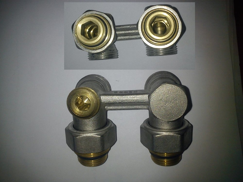

Za postem 342  jak długo nie przewidujesz wieszać grzejników , to  są zawory  do grzejników od dołu zasilane np.V-ka
@mironwno napewno nie za szybko będę je zakładał. Czy to się nada do aluminiowych ewentualnie?
Kurde jak ja to odkryje i znowu nie będzie chodzić to ja nie wiem a żona to już z chałupy mnie pogna.

jak jesteś pewny że rury są połączone to na pewno musisz rozkuć  a te zawory są do panelówki  ale można wyprowadzić końcówki z gwintem i zaślepić , albo jak pisałem założyć zaworek powrotu grzejnikowy i pozostawić mały przepływ to ani nic się nie zatka ani nie zamarznie . Podejrzewam , że idą rury podłogą i są na trójnikach i zalane w podłodze?
