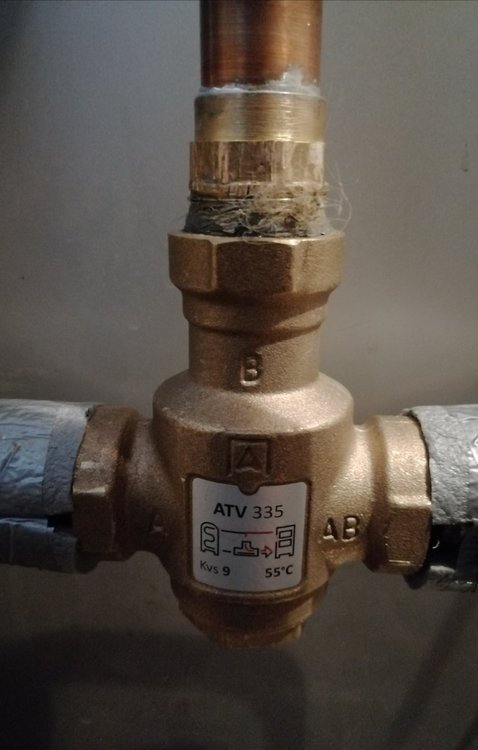

Nie rozumiem co napisałeś. Tak ciężko podbić zadaną temperaturę do 80 stopni? To tylko na chwilę, testowo, nawet do 85 stopni. Patrz co się dzieje.

Chyba nie rozumiesz o co chodzi. Tu chodzi o poprawność działania zaworu 3D. Jak nagrzejesz kocioł do 80 czy 85 stopni powinien 3D całkowicie się otworzyć i krótki obieg zamknąć całkowicie i cała woda to 80 stopni ma pójść na grzejniki. Jeżeli tak się stanie to zawór 3D działa poprawnie. To tylko pokaże, że przy niskiej temp. zadanej na kotle pompka na powrocie nie daje rady zasilić grzejników, bo częściowo jest otwarty obieg krótki, który pilnuje, żeby powrót do kotła za 3D był gorący. Wtedy wracasz z powrotem na swoją zadaną temperaturę na kotle i montujesz pompkę na grzejniki.

Jak dół był "zimny" to zawór 3D nie pozwolił tej gorącej wody puścić dalej, bo ganiał tę wodę na krótkim obiegu aż  do momentu zamknięcia krótkiego obiegu o ile w ogóle do takiej sytuacji dochodziło. Zamontuj jakiś termometr na powrocie zaraz za 3D i patrz jaka tam jest temperatura - ona jest kluczowa w jakiej pozycji jest w danej chwili zawór 3D.
Po fotce widać, że 3D jest poprawnie podłączony. Do B zasilanie, do A powrót a AB do kotła.
Albo źle założony (to zdjęcie nic nie mówi bo nie wiemy jaka rura gdzie idzie) albo kolejny ATV Afriso który się zawiesza. W Esbe nie ma tych problemów.

No to ATV jest teoretycznie dobrze zainstalowany, ale dlaczego nie działa grzanie parteru , jeżeli piętro podłączone równolegle do niego jest ciepłe?
Albo jest rura przytkana do grzejników parteru , albo jakiś bypass na obiegu- czasem tak robiono aby pompa się nie psuła podczas pracy na zamkniętych głowicach.
Dodatkowo warto sięgnąć pamięcią wstecz czy przypadkiem nie był planowany dodatkowy grzejnik i zamiast niego zrobiono pętlę, która gdzieś pod tynkiem zaginęła , albo odwrotnie zdemontowano grzejnik i dano zamiast niego połączenie zasilania z powrotem.

Czyli, przy wysokich temperaraturach na kotle grzejniki grzeją i zawór 3D jest otwarty a krótki obieg zamknięty? Tak to mam rozumieć? Pisz pełnymi zdaniami, bo nie wiem co to jest "góra".
We wcześniejszych postach autora są fotki i widać instalację razem z zaworem 3D. Wygląda na dobrze zamontowany 3D. Może i się wiesza zawór - cholera wie.
