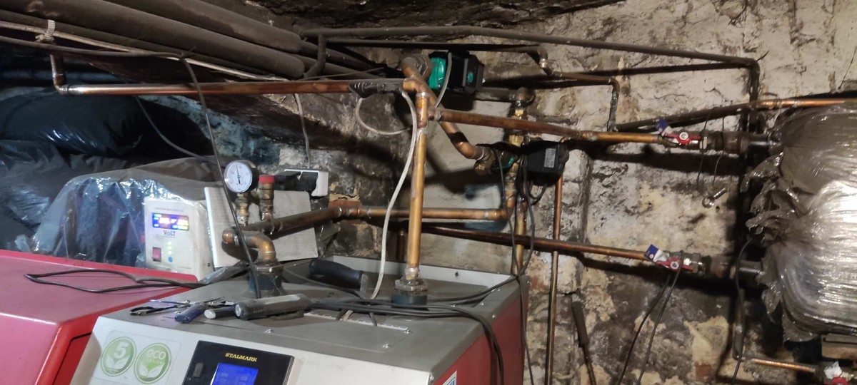

Może ktoś odpowie i pomoże :
schemat poprawnej  instalacji czujników temperatury na  instalacji?
może być rysunek, opisana foto  co bądź 🤔
@T-Gr rysunek ? 10 -20 cm na powrocie przed wejściem do kotła i za pompą c.o. Co do bojlera i zewnętrznego chyba nie trzeba tłumaczyć.🤦
Dzięki...mam wymiary to se narysuję 😁
Tak mam chciałem sie upewnić ,instalator skasował  kasę i nie dokończył ocieplenia rur w kotłowni . Teraz spokojnie moge to zrobić🖕
Ciekawe jaka opcje podłączenia wykonał, bo mogą być problemy dopiero przed tobą.
Nie no instalacja ok , to już zaraz przy robocie sprawdzałem . Poza tym ze nie zamontował 2 pompki do CWU to wszystko  zgodnie ze sztuką. Brak pompki nie przeszkadza bo rurka idzie bezpośrednio z pieca do boljlera który wisi obok kotła .
Fachowiec dobry tylko bardzo  nie słowny co do czasu realizacji i dokończenia .
Dziwne to jakieś, piec z podajnikiem stalmarka ?. Pochwal się i wstaw zdjęcia, bo to ciekawy przypadek jest bez pompy cwu, o innych nie wspomnę.
A proszę bardzo
Bez ironii ale szczerze współczuję . Na razie się ciesz bo nowe a później i tak tu będziesz szukał pomocy.
W jakim sensie? Pompke wsadzić jedno wcięcie w rurkę i po sprawie . System działa w domu ciepło woda ciepła w kranie ...  Gdzie taki duzy problem?
Załóż nowy temat i poproś o ocenę instalacji. Na forum jest sporo fachowców w tej branży i wtedy się dowiesz. W tym temacie też jest trochę na temat instalacji. Poczytaj.
dobra poczytam ,popytam.
