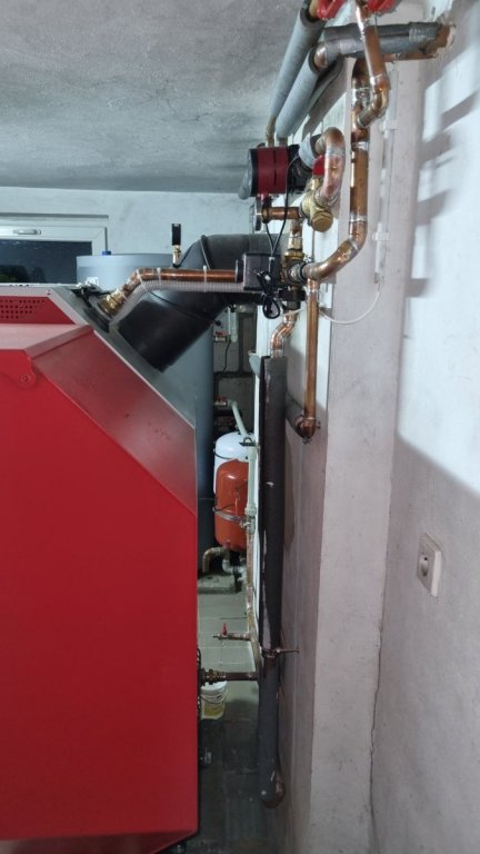

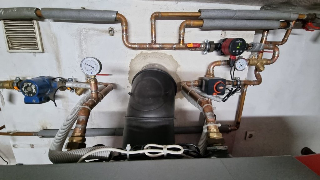

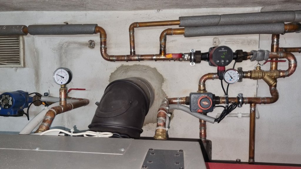

Kolego nie wiem skąd jesteś i co za magik podłączał ci ten zawór, jeżeli dobrze widzę to jest to totalna  porażka, zrób jeszcze zdjęcie z boku patrząc na zawór i pompę.

Instalacja jaka jest to jest, piec podpinany z 6 lat temu na szybko po awarii kopciucha , kto robił nie wiem , jak pisałem wyżej to nie moja kotłownia, ja zastałem ją taką jak widać i pomagam w obsłudze pieca..ale już jestem po rozmowie odnośnie wstawienia pompy kotłowej, no i zaciekawił mnie temat wstawienia tego przepływomierza
No teraz widać lepiej, zawór wpięty dobrze, czyli pospieszyłem się z oceną, zwracam honor magikowi 👍😜. Odnośnie przepływomierza, ja wykonałem obręcz- pierścień  z 1 cm panela podłogowego wyrzynarką który przykleiłem klejem do montażu szyb samochodowych bo akurat miałem resztki w tubie do obudowy dmuchawy a następnie do niego wkrętami przymocowalem przepływomierz. Wykonanie pierścienia jest konieczne ponieważ dmuchawą posiada po obwodzie wlotu tak jak by wałek i była by nieszczelność. Pierścień średnica zew. 16 cm średnica wew. 12,3, 12,5 cm ale musisz sam wymierzyć bo już nie mam tego kawałka. Po montażu wystarczy przepiąć przewód od hallotronu do przepływomierza, zmienić w sterowniku na przepływ, podnieść impulsy na obrót na 2 i tyle.1634287372861735276502608590506.thumb.jpg.c802eedcd81cc03c959d9686fceaea97.jpg

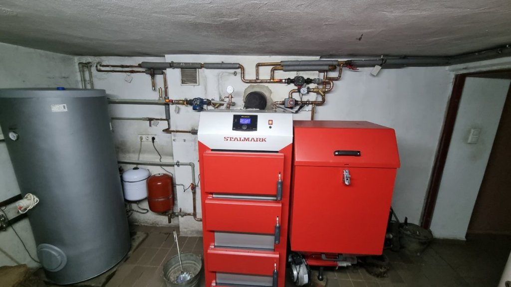

3 dni temu założyłem kocioł Stalmark Eko Vegas 26 kW ze sterownikiem st-755 PID. Dlatego podłączam się pod ten temat.
Do ogrzania mam 14 letni 3 kondygnacyjny dom z piwnicą i garażem, ocieplony 10 cm styropianem i 20 cm wełny pod dachem, łącznie ok 240 m2.
Instalacja CO z zaworem 4D + czujnik pogodowy + zawory termostatyczne na kaloryferach + bojler CWU 300 litrów + solary. Całą instalacja CO w miedzi.
Kocioł zasypałem oryginalnym workowanym Pieklorzem z Chwałowic +26 MJ i odpaliłem w fabrycznym trybie PID w następujących ustawieniach:

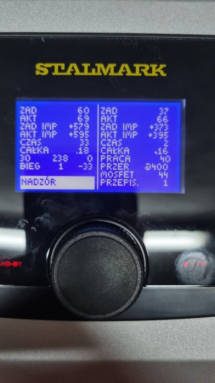

Kocioł cały czas przekracza zadaną temperaturę i przechodzi w tryb nadzoru. Wygląda na to, że piec produkuje za dużo ciepła a kaloryfery ustawione na 22 stopnie nie są w stanie go odebrać. Żeby rozwiązać ten problem obniżyłem temp. kotła z 60 na 53 stopnie. To jednak nic nie zmienia i po chwili pracy w trybie PID kocioł osiąga 59 stopni i znowu przechodzi w tryb nadzoru, po czym trochę stygnie i tak w kółko. Wydaje mi się, że mam przewymiarowany piec i musiał bym ograniczyć jego moc.
Czy ktoś wie jak zmniejszyć / ograniczyć moc kotła na sterowniku ST-755 zpid ?

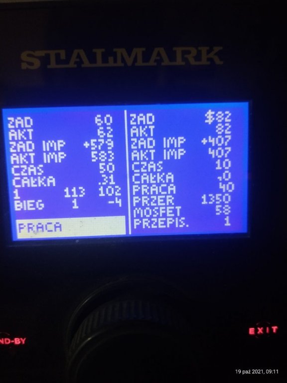

Wygląda na to że dmuchawa się uspokoiła. Poniżej wykres z poprzedniego ustawienia(do 15 Paź 18'00) i obecnego. (skala z prawej to temp spalin, z lewej cała reszta)724635763_Zrzutekranu2021-10-17o13_07_36.thumb.png.58c0113e095c980acf22017e2fb84926.png
Wygląda na to, że moc pieca wzrosła bo wchodzi raz po raz w nadzór. Jak to delikatnie skorygować?

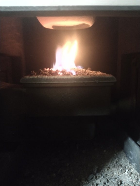

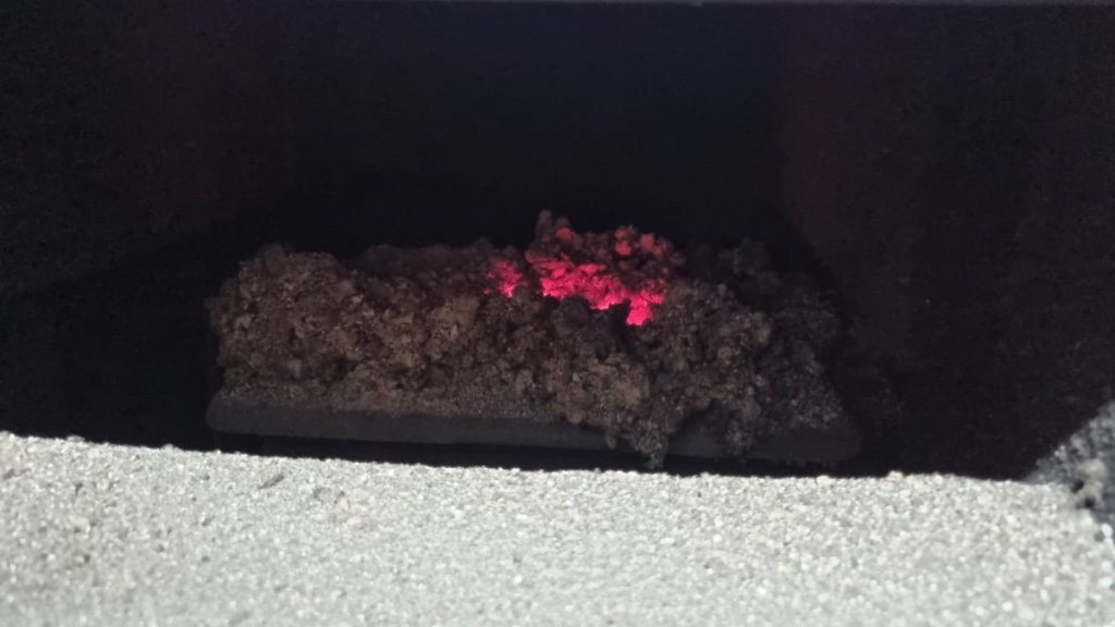

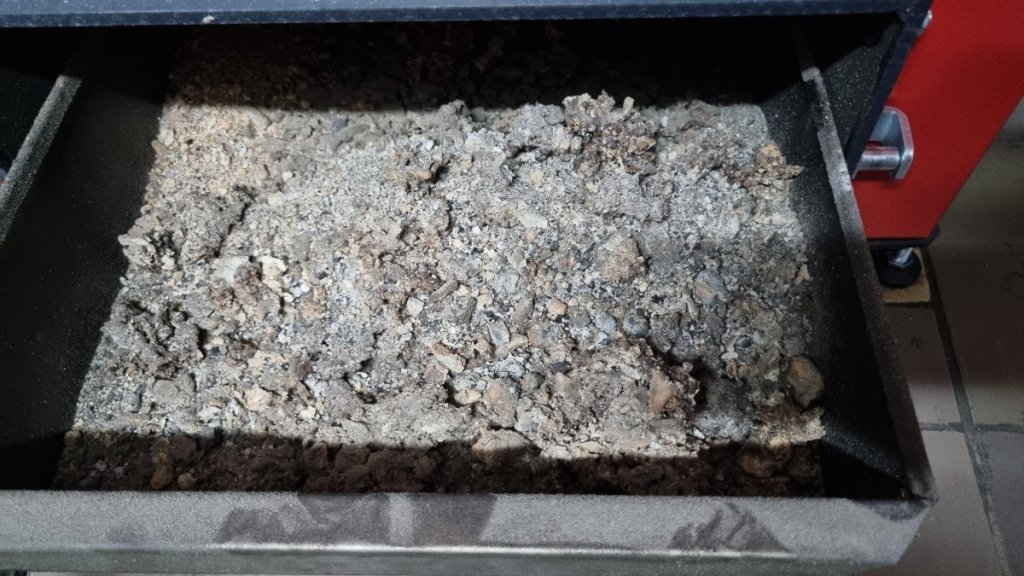

Mój popiół wygląda chyba ok. Są delikatne spieki ale to chyba moja wina. Podczas załadunku węgla zauważyłem że był trochę mokry. Kolejną partię wysypałem na ziemi by ładnie dosechł. IMG_3662.thumb.jpeg.bf89306d41d1675afd480ddd1617b84f.jpegIMG_3671.thumb.jpeg.aa03b98ad6c8310484f2652cb1564fc8.jpeg
Jedrzejpoz. Koryguj max przerwą. Nie wiem czy chcesz palić praca nadzór czy nim stop praca. Dla przykładu ja teraz palę non stop praca a ustawienia takie 4-7, przerwa 45-135 !!! ( Sporo ale tym sposobem cały czas 60-61 przy zadanej 60. Went rób 24-31, obroty 100-280 czyli fabryczne nastawy oprócz przerwy, acha współczynnik wentylatora +2. Spróbuj, ewentualnie w miarę potrzeby skracać ta max przerwę. Podaj swoje fabryczne, chyba że takie same, te są dla groszku grubego, dla drobnego minimalnie się różnią.

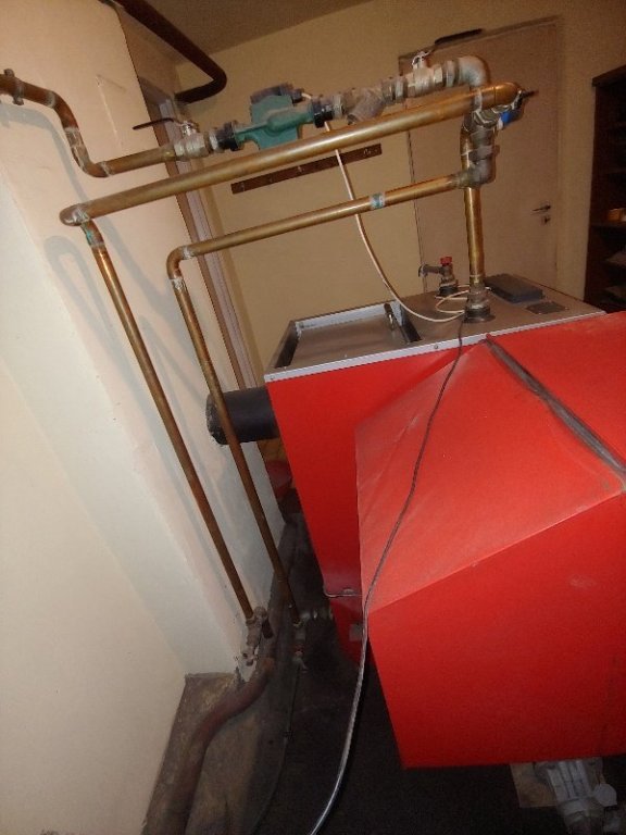

A tak wygląda mój piec po 3 dniach grzania...

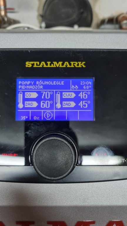

Kris. Podnieś tem kotła na 60 to raz. Ochrona powrotu ma pozostać wyłączona bo przy załączonej podejrzewam że w domu będzie zimno gdyż ten parametr będzie priorytetem dla kotła a nie grzanie domu. Nie widzę czy masz pompę na powrocie, jeżeli jest to dobrze jeżeli nie to lipa. Po tych parametrach pracy wychodzi mi na to że masz palnik o mocy 25-35 kW czy tak. Po ci taki duży piec, ile powierzchni do ogrzania. Co do nadzoru zostaw fabryczny. Przeczytaj poprzedni post do Jedrzej chodzi mi głównie o przerwy min max. Praca max 13 sek to dużo więc max przerwę możesz wydłużać aż dopasujesz do swoich potrzeb. 40:13 daje stosunek 1:3 to na siarczyste mrozy. Ja dałbym przerwę przy tych dawkach 50-150 obniżając max dawkę do 10 sek. Wtedy ten co sterownik zacznie modulować mocą a nie chodzić na 1% .Zrób zdjęcia ekranów są 3 ekran co, ekran zawór i ekran serwisowy zabezpieczony kodem 2902. Obejrzymy pomyślimy. A wcześniej jak możesz odpowiedź na pytania.

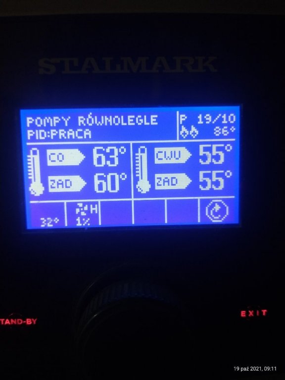

A więc pokoleji.
Podniosłem temp. kotła do 60. Po pół godziny piec dobił do 65 i wszedł w tryb nadzoru a temperatura dalej idzie w górę. Po godzinie jest już 70 ! Nadzór zostawiłem fabryczny. Wydaje mi się że trzeba będzie tu coś zmienić bo temp. cały czas idzie w górę...
Ochrona powrotu wyłączona. Pompy na powrocie niestety brak. Jest zawór 4D i po jednej pompie na CO i CWU. Załączam foto.
Nie wiem jaki mam palnik, ale piec to 26 kW, więc na logikę będzie ten 25-35 kW. Powierzchnia do ogrzania to ok. 200 metrów mieszkania + 40 metrowy garaż. Tak jak napisałem w pierwszym poście wygląda na to że piec jest źle dobrany i przewymiarowany 🤔
Co do proponowanych nastawów to tu się trochę pogubiłem. Możesz napisać mi parametr, który masz na myśli cyframi, jak w moim poście i podać jego wartość?

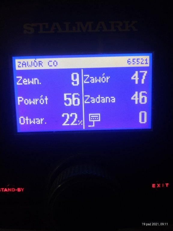

Załączam fotki z ekranów.
KRIS Podniosłem ten kotła ale nie zmieniłeś ustawień, przerwy dawka. Pisząc cyfry od do jest to równoznaczne z min i max, ileż można klepać w klawiaturę. Na ekranie zawór brakuje temperatury powrotu załóż czujnik na dole przy piecu, jak chcesz żeby to działało dobrze to konieczny montaż pompy na powrocie nie po sezonie, nie jak się zimą skończy tylko już. Druga sprawa brak zaworu zwrotnego za pompą c.o. to też konieczność, co miał na myśli instalator pomijając ten szczegół nie wiadomo ???. Ochronę powrotu możesz sobie włączać i wyłączać do woli, jaka niby pompa miała by to realizować ,??? Właśnie od tego między innymi jest pompa powrotu, ale kiedy już będzie różnica temperatur powrotu i zasilania będzie na poziomie 5-7 stopni więc załączenie tej funkcji zbyteczne. Ustaw jak pisałem
 podawanie 4-10 sek.
przerwa 50-150
Reszty parametrów nie ruszaj zobaczysz jak to będzie chodziło. A na koniec, jeżeli będzie zimy powrót nie licz na cuda.
Odnośnie wzrostu temperatury, po zmianie sterownik dokładał kolejne porcje które nie zdążyły się wypalić a po przejściu w nadzór nadal oddawały ciepło stąd te wzrost i dlatego piszę i tych przerwach. Przy obecnych 40-80 myślę że wystarczyły by dawki 4-7, ew. 4-8.
IMG_20211019_091139823.thumb.jpg.a41480c23d8b4aae57bcdecdc7cf10b0.jpgIMG_20211019_091139823.thumb.jpg.a41480c23d8b4aae57bcdecdc7cf10b0.jpgIMG_20211019_091205828.thumb.jpg.66cd423dd7a9b793438de9701a17a342.jpg
IMG_20211019_091146706.thumb.jpg.dfd61ecf14ebadb9ff01cac25bf8cf0c.jpgIMG_20211019_091153828.thumb.jpg.797b325314ae2c2e071b069db3dc823e.jpg
Tak mniej więcej powinno to wyglądać.

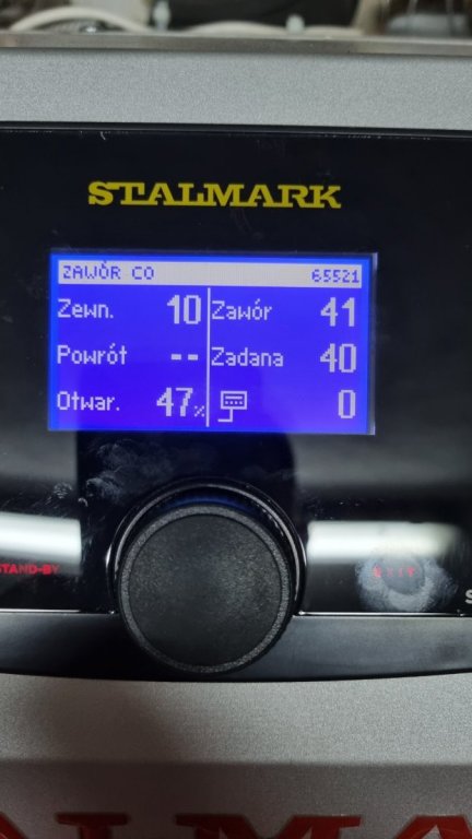

Czy możesz wyjaśnić mi tak na chłopski rozum co daje pompa na ochronie powrotu oraz ten zawór zwrotny za pompą na c.o. Muszę umieć uzasadnić to instalatorowi zgłaszając reklamację na wykonaną instalację.
W jaki sposób uzyskana zostanie ta różnica 5 - 7 stopni, że nie trzeba będzie później załączać już ochrony? Skąd pompa na powrocie będzie wiedziała że ma się włączyć jeżeli funkcja ochrony będzie wyłączona...

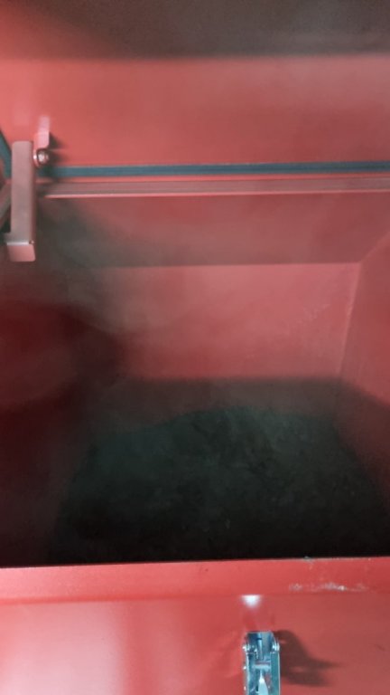

Żeby nie było aż tak kolorowo, pojawił się inny problem. W zasypie jest bardzo dużo dymu, chociaż mam tam ok. 80 kg groszku. Załączam foto. Czy to normalne?20211020_220338.thumb.jpg.d146b4f94ef3d931fe38ccbc1d22593d.jpg
Miło słyszeć.👍 Odnośnie dymienia i przy okazji osuszania zasobnika parę lat temu wykonałem coś takiego.030015d5.jpg.b7bec716ed0c947105f541df6aa8d27b.jpg030015d6.jpg.3119b8c91bca4a115f23a21f0f766985.jpg030015d2.jpg.ac8267f168c24f7c0723dda7646c6d2d.jpg030015ce.jpg.dc1c73d06521d18dedff739680728082.jpg
KRIS a tak z innej beczki sprawdź drożność przewodów dymowych, komina, szczególnie rury łączącej piec z kominem, o czyszczeniu pieca nie wspomnę. Druga sprawa to dopływ powietrza do kotłowni. Dla stabilności ciągu kominowego polecam RCK.

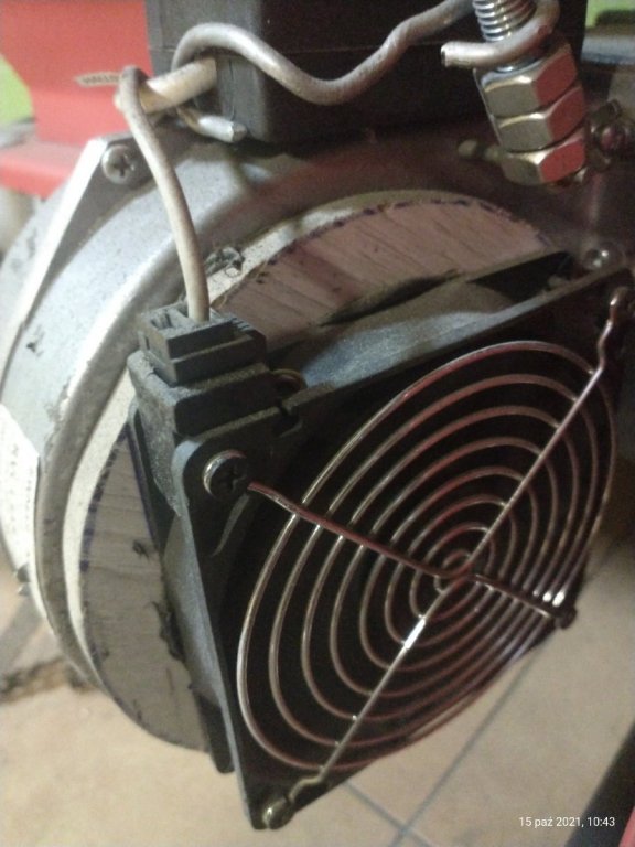

Zqpomnialem napisać, że wczoraj wieczorem zastałem na wyświetlaczu migające H na zmianę z ! Wyłączyłem i włączyłem piec to zniknęło, ale dzisiaj rano znowu miga. Do tego mam bardzo gęsty dym w zasobniku i dużo sadzy na całym kotle a czyściłem go chwilę przed zmianą nastawów na podane przez ciebie. Kopczyk na palniku jest zapadnięty.

Teraz możesz przeprowadzić mały test, zimy że nie ma H dmuchawą chodzi normalnie weź odłącz ten kabelek telefoniczny od przepływomierza od tego Wiatracznka na dmuchawie i obserwuj jak rozpędza się dmuchawą a następnie po około minucie wyskakuje H i dmuchawą zwalnia.
Teraz aby to zmienić samo wyłączenie kotła może nie pomoc musisz wejść w menu serwis 5162 zjechać prawie do końca tam będzie Hallotron naciśnij impulsator wciśnij wyłącz a po chwili włącz i po problemie. Udanych eksperymentów życzę. Jak dalej coś nie będzie halo pisz.
1mps zresetowanie halotronu przez menu serwisowe pomogło. "!" zniknął i na razie nie wrócił. Ze względu na brak czasu nie zrobiłem twojego eksperymentu.

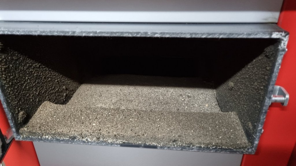

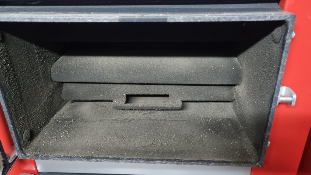

Przy okazji mam kolejne pytanie. Co zrobić żeby piec nie produkował tyle sadzy? Po dwóch dniach mam na całym piecu 1 cm kożuch. Którym ustawieniem można by to poprawić?
