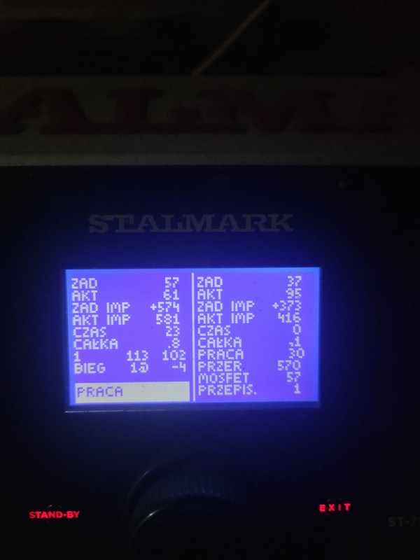

Jak przedstawisz zwróć uwagę na ten ekran. Możesz podesłać zdjęcia kiedy temperatura zadaną i aktualna są równe i kiedy przebije zadaną 3,4 st przed wejściem w nadzór.IMG20231117154606.thumb.jpg.290e3ab0348e5e069020c7ca590b1c4d.jpg
Okej, podeślę później jak będę w kotłowni

Widzę że nie spieszy mi się z podbijaniem temperatury. I tak ma być. Palenisko się chyba wyrównało ?. Jak temperatura podajnika ? Powinna spaść i wąchać się w granicach 33-37 . Ekran główny i zawór ? Może za wcześnie ale interesuje mnie twoja opinia.
Zrobię jutro rano foto jak wrócę z nocki. @1mps jak to jest że funkcja współczynnika działa odwrotnie niż wskazywała by logika? Zadajesz większe obroty a masz mniejszy nadmuch... Eh strasznie to niejasne a instrukcja to w ogóle jest do tyłka. Jakby nie to forum to w życiu bym do ładu i składu z tym kotłem nie doszedł
Wiem że ciężko to pojąć i jak mówiłem dużo by tłumaczyć. Łopatologicznie - kiedy obroty dmuchawy wzrastają wzrastają też obroty przepływomierza wtedy sterownik otrzymuje informację że jest za dużo powietrza w stosunku do podawanego węgla i zwalnia obroty dmuchawy i wice wersja. Proste ? Proste. Tym sposobem uzyskałeś 1 stopień wtajemniczenia.🤣
W sumie ma to sens, odejmując mu obroty, ciężko ma wysterować dmuchawę dla takich przykładowo 70obr i notorycznie je przekracza wypalając złoże

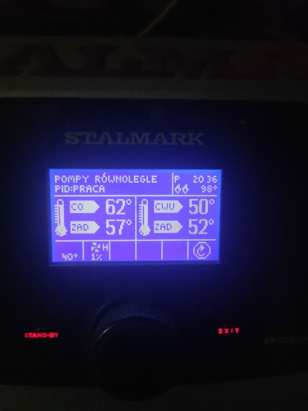

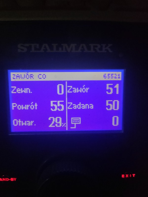

Oto zdjęcia:
Nie przebija, dmucha trochę mocniej, ale podajnik nadal ciepły. Chyba że to wina ciepła w kotłowni, mam co prawda zetke ale z rury 100
Edytowane przez burszuras
Z tego co widzę raczej jest prawidłowo chociaż nie do końca. Najpierw zgarnij ten obwarzanek z palnika potem lekka korekta współczynnika wentylatora na +2 i zwiększ przerwę max podawania o 2 s na 57.  Powinien być trochę inny płomień a poza tym jeżeli kopczyk będzie większy zwiększ przerwę o kolejne 2. I o obserwuj zmiany. Generalnie wszystko zależy od węgla i musisz się pobawić delikatnie tymi parametrami. Jaki masz ten węgiel , jakie RI. Nie pisałeś jak wygląda paleniska w porównaniu do wcześniejszego. Druga sprawa jaki masz palnik ten z nacięciami na dole czy już z wierconymi otworami.
