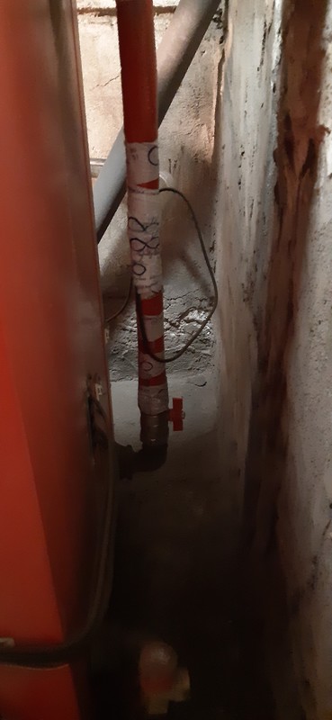

Na wyposażeniu kotła powinieneś otrzymać 4 czujniki. Widze 3 zamontowane, 4 na powrót na samym dole powrotu na tym prostym krótkim odcinku do kotła, zaizolować pianką. Tak wogóle wszystkie te rury powinny być w całości zaizolowane pianką. Czujnik podłączamany do listwy z tyłu kotła tam skąd wychodzą kable, czujnik powrotu jest na tej listwie opisany, nie przyłączać pod napięciem. Teraz kolejne problemy które zauważym w instalacji;
  1. brak zaworu zwrotnego za pompą c.o.
  2. niewłaściwe podłączenie powrotu z bojlera ( zakłóca pracę zaworu wpychając wodę z bojlera w zawór przy pracy pompy cwu.) tj babol nad babole.
  3. brak pompy na powrocie ( na rurze powrotnej z zaworu do pieca) oczywiście zgodnie z zasadami najpierw zawór kulowy z sitkiem, pompa, zawór kulowy zwykły, zawór zwrotny mosiężny sprężynowy i dopiero na samym dole tam gdzie jest kolano wstawić trójnik i dołączyć powrót z bojlera.
Dopiero po tych przeróbkach jest szansa że będzie to działało prawidłowo.

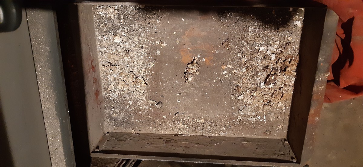

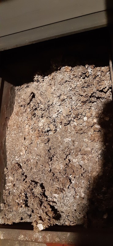

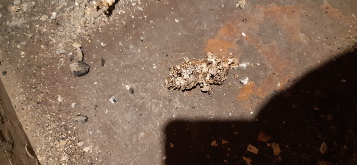

Właśnie zmieniłem ustawienia, tak jak tutaj w temacie ( czyli wydłużyłem min i max przerwę czasu podawania ) i ciekawi mnie jak będzie że spalaniem?
Mój piec to eko pionier 20KW. Obecnie 3 sezon grzewczy. Do tej pory miałem ustawienia, że pięć dochodził do zadanej temperatury i przechodził w nadzór. Potem wiadomo załączał się, ale temperatura pieca spadała nawet o 10st. i musiał znów się nagrzewać. Nie mam ochrony powrotu tak, że szybko temperatura spada. I tak zadana była na zaworze 40st, to powrot był ok. 38st. Zrobiłem dziś, tak jak pisano wcześniej, czyli podniosłem temperaturę na CWU na 55st i pompa chodzi cały czas, dzięki czemu temperatura powrotu jest ok. 47-50st.
Mam też pytanie o spieki, ponieważ do tej pory robiły się one na palenisku i zwisały na boki. Potem wiadomo spadały na dół. To chyba też nie powinno tak być?

Podaj wszystkie parametry pracy PID.

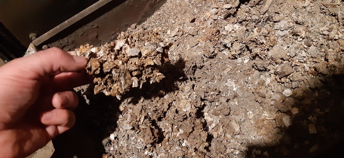

Tak to obecnie wygląda.
20211211_193509.thumb.jpg.6e69833c1cdd8d4269e07dcabc6a3917.jpg20211211_193533.thumb.jpg.3ffa90873d41285aff6091bb2213ae81.jpg20211211_193539.thumb.jpg.c037f02000cabe26568a52036abfa31b.jpg20211211_185152.thumb.jpg.0e74f415b44590a770db27b0ce9d2a9a.jpg20211211_185201.thumb.jpg.b1c267e74b1e2fae046af46049bc391c.jpg

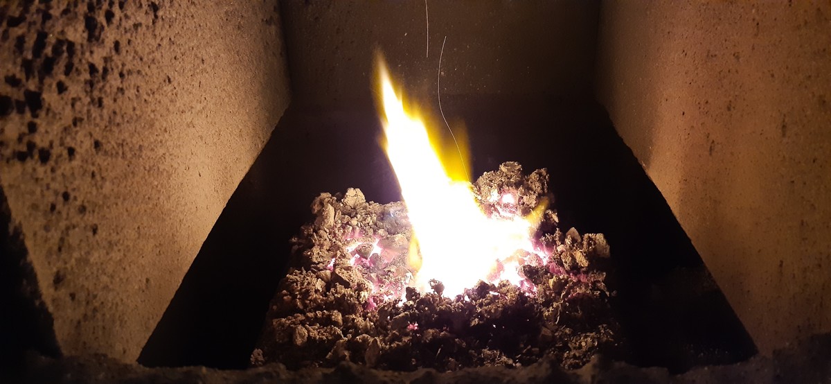

Czy takie spalanie węgla jak na 2 ostatnich zdjęciach jest ok?
Parametry z PID podam później.
Edytowane przez scott
Za ostry ogień topi popiół. Za mała.  temperatura zadana kotła zawór otwarty na 70 % . Złe nastawy nadmuch raczej studzi ten kocioł. Siłownik zaworu jest ?

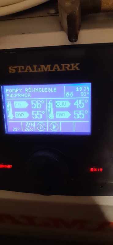

Tak, to wygląda po ok 3 godzinach na tych ustawieniach:
Temperatura zadana 55, bo pisałeś wcześniej, że jeśli temperatura bojlera max 60st, to piec o 5st niżej.
Zawór na ile powinien być otwarty?
Siłownik jest.

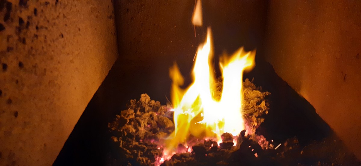

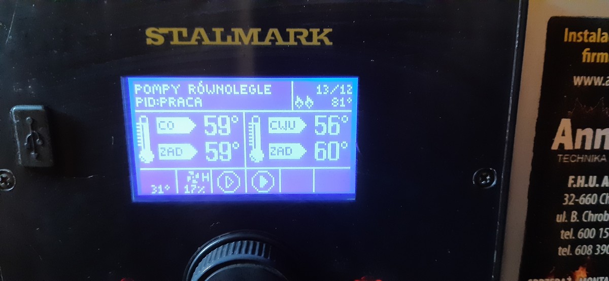

Pora nie za bardzo. Ale krótko podawanie 4-7 przerwa 35-75, went rob 21-27 obroty zostają. Zadana kotła na 60 st. Reszta jutro odezwij się.
Tak to teraz wygląda
20211213_131143.thumb.jpg.63f5c3b3a6f1d6b369241a0217a3b8d6.jpg20211213_131220.thumb.jpg.07e2cb9a8a44d8e74c654cc022727a35.jpg20211213_131248.thumb.jpg.17dce6dbea691722ec6a178a1b2f5e12.jpg20211213_131359.thumb.jpg.d99c1a20690fa9e1c0175c22bac3260c.jpg20211213_131428.thumb.jpg.e81e3842e1e8fc7acc7dc3855331333d.jpg

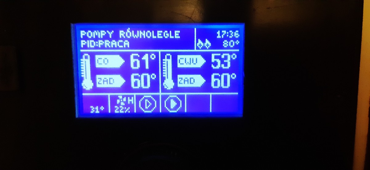

Temperatura chodzi cały czas kolo zadanej. Jak była zadana 60st. to było około 65st., ale zmniejszyłem wtedy temperaturę na zaworze, bo było za gorąco i piec przechodził w podtrzymanie. Z tego wynika, że trzeba przy każdej zmianie temperatury na zaworze zmieniać ustawienia?
Nie koniecznie trzeba zmieniać. Korekta wentylatora roboczego 22-28 ogień zwolni i nie powinno wzrastać za wysoko. Możesz też spróbować. 22-29 a jak za wolny już po dojściu do zadanej to powrót min na 21. Taka zabawa, trochę czasu trzeba poświęcić.

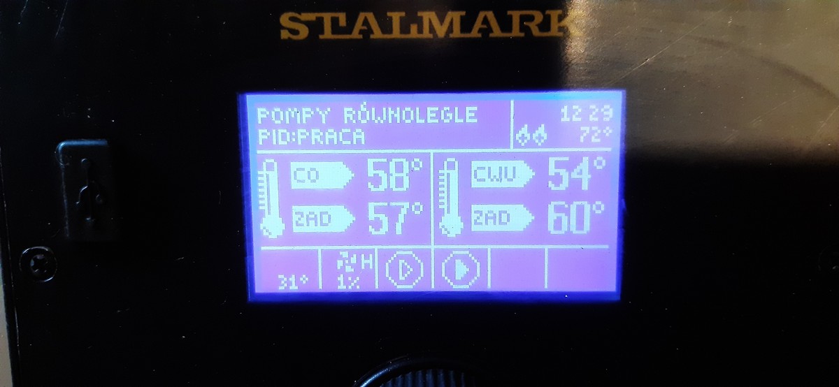

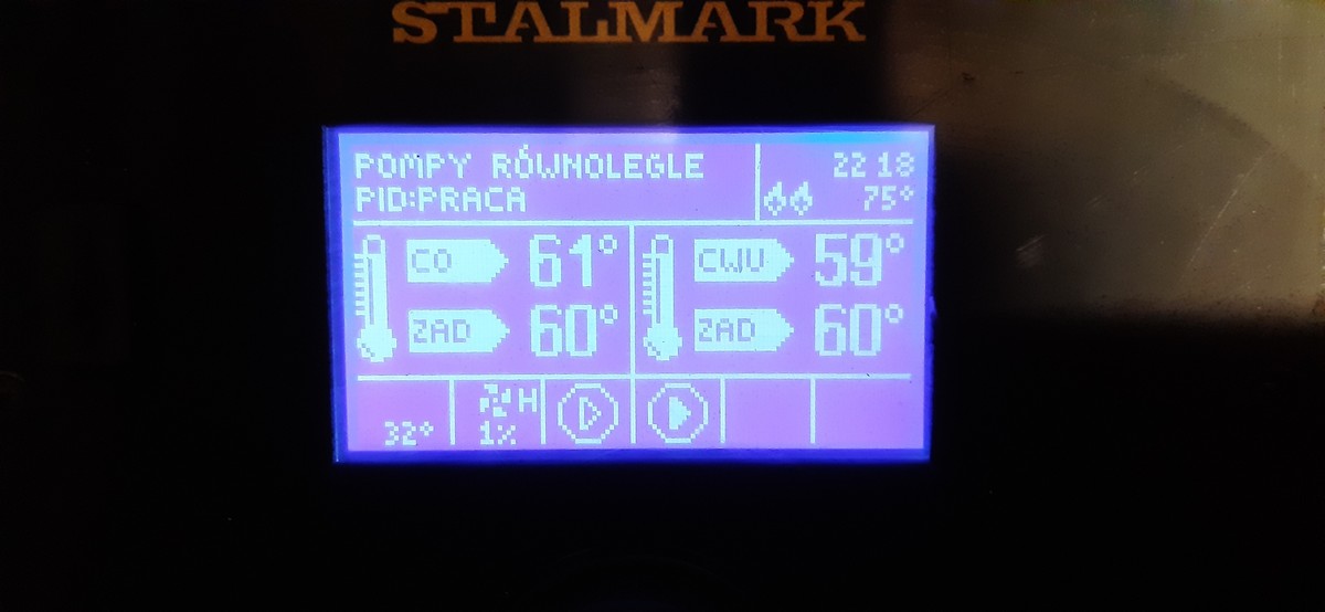

Tak teraz po pół dnia na 60st zadanej.
20211213_173800.thumb.jpg.87f1ed1c550258dbaeaa6a85f75b8386.jpg20211213_173747.thumb.jpg.9e50a79486a940eafacc903e695045ab.jpg20211213_173735.thumb.jpg.0b150c41ebccedbfd2b6a3ead3399706.jpg
Teraz wentylator 21-27.

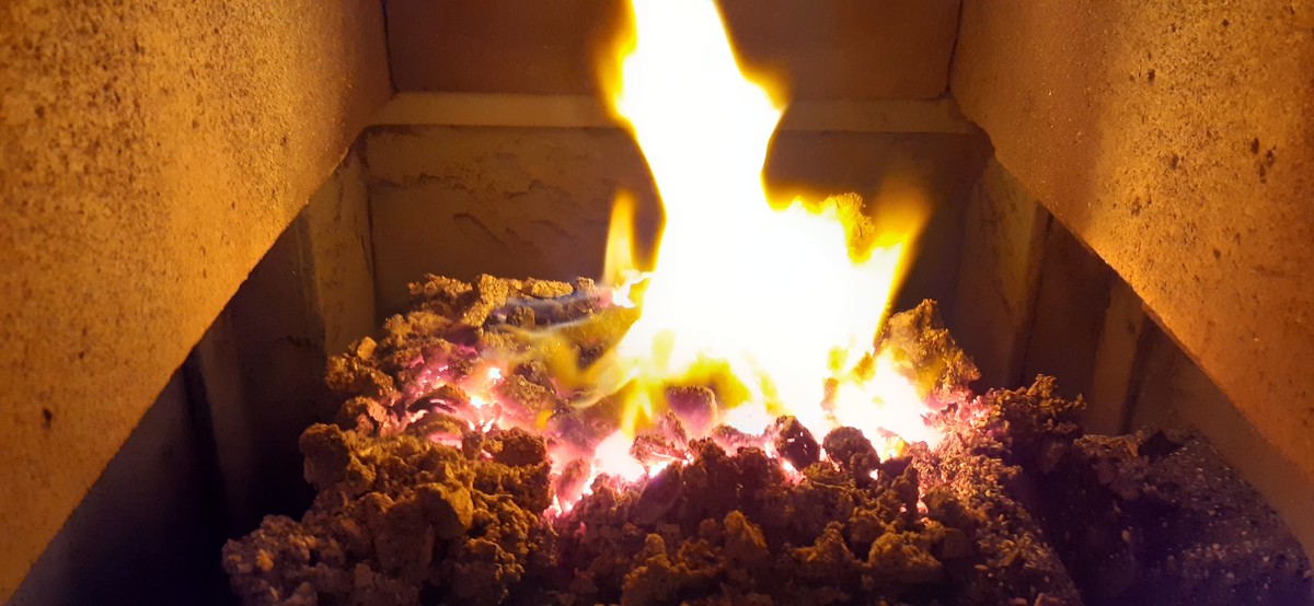

A tyle węgla na palenisku jest ok?
Popiół też może być?
Palenisko jest ok, popiół musisz sam ocenić.

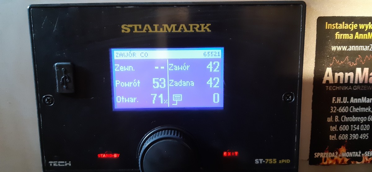

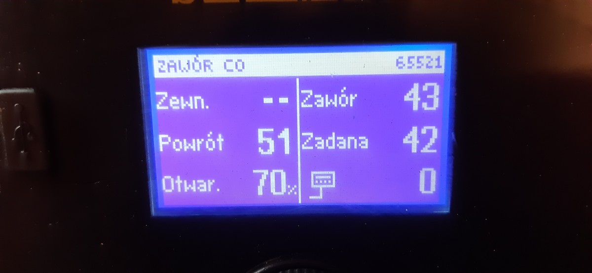

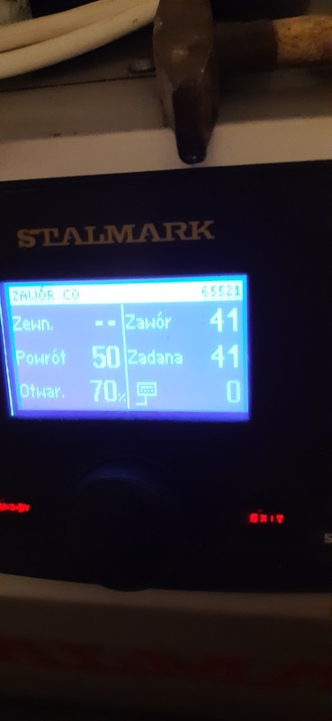

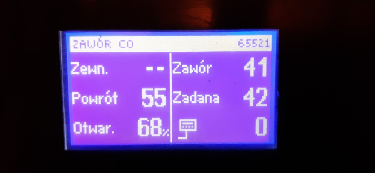

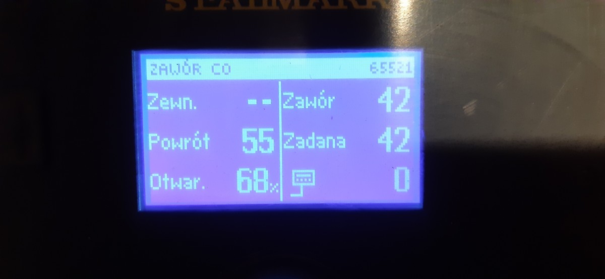

Niby powrót ok a duże otwarcie zaworu 68 %,chyba że chwilowe.
Zawór otwarty prawie cały czas w takim zakresie. Za dużo?20211213_221930.thumb.jpg.9c2f93ab3f3e8e77888a8dcfa1b87aa3.jpg
Pytanie, czy temperatura zadana nie powinna być niższa, tak jak pisałeś wcześniej w postach, że skoro max temperatura CUW może być 60st, to zadana pieca o 5st. niżej czyli na 55st. ?
Pytam, ponieważ teraz temperatura CWU zbliża się do 60st. i wtedy się wyłączy. Przy mniejszej zadanej nie osiągnęłaby takiej temperatury
Tak tylko wtedy zawór chyba by pracował na 80% aby uzyskać  42 st na grzejniki. Jutro kontakt.

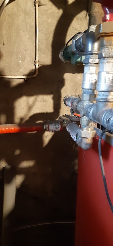

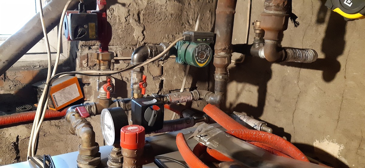

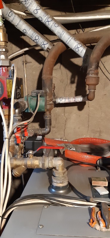

Witam , najpierw pytanie na jakich biegach chodzą pompy?
Drugie zrób zdjęcie jak podłączone są powroty do kotła z zaworu czterodrogowego i z bojlera a także gdzie umiejscowiony jest czujnik powrotu.

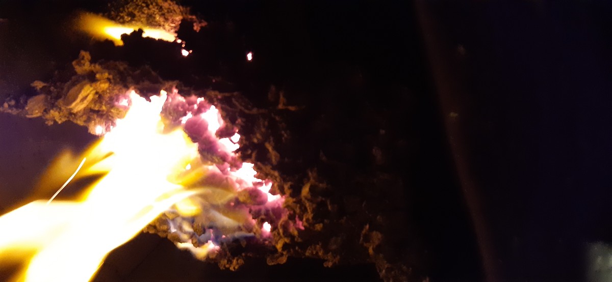

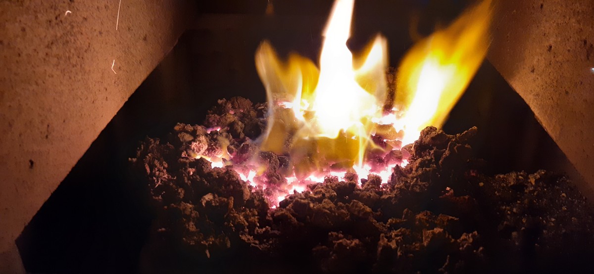

Palenisko takie
Znowu jakby "spieki" do góry, ale juz nie takie jak kiedyś.
Takie mogą być, czy trzeba cos zmienić np. w czasie podawania.

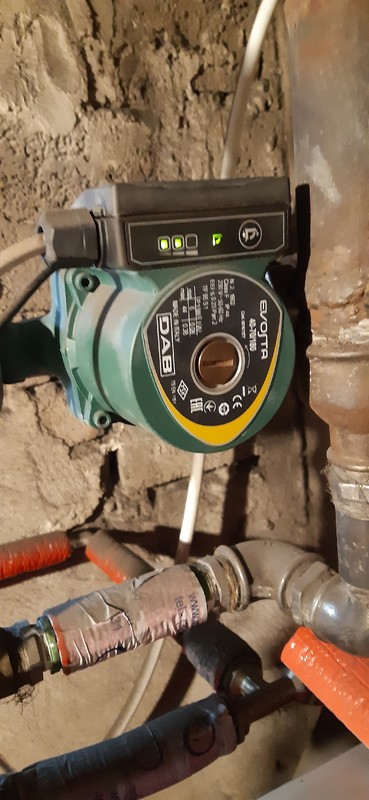

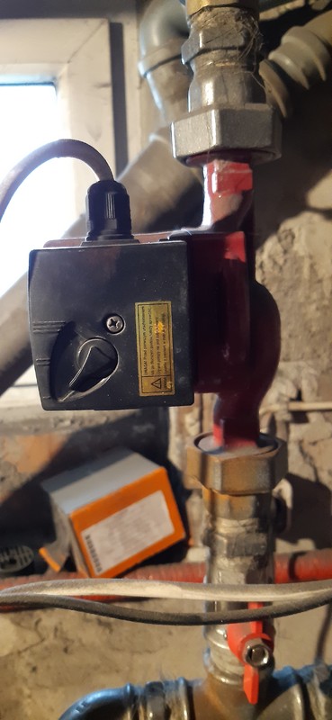

Poma CWU na 1, na grzejniki 2.

Tak wyglądają podłączenia
20211214_123103.thumb.jpg.65fc629631821b93cd4bcfc3d05d2423.jpg20211214_123116.thumb.jpg.810a54a20ef926d9f37d94e1c38fd252.jpg20211214_123126.thumb.jpg.6f5db5183f7a5095bb8435599118664a.jpg20211214_123150.thumb.jpg.6a282e4a38513e850a97392f01ed7cdc.jpg
Rura powrotną od zaworu do kotła to już przegięcie. Pozwężane średnicę kto tak robi ?  do poprawy ewidentnie na całej długości 1 Cal lub miedź 28mm. W przypadku przeróbki wstawić pompę kotłową. Nie widzę zaworów zwrotny h przed popmami. Też patrząc w kierunku przepływu najpierw pompa następnie zawór zwrotny. Odpowietrznik przed pompą na instalacje raczej zbędny, powinien być na zasilaniu bojlera przed nim w najwyższym punkcie. Jak źle odczytałem zdjęcia to mnie popraw. Co do spalania w menu zaawansowanym parametry kotła masz współczynnik wentylatora i nim możesz robić korektę nie za dużo powiedzmy +2 lub -2 ale to już sam musisz ocenić. Po ogniu i spalaniu. Siłownik zaworu minimalne otwarcie ustaw 18%,skok jednostkowy do %8, kontrola temperatury co 1 minuta.
