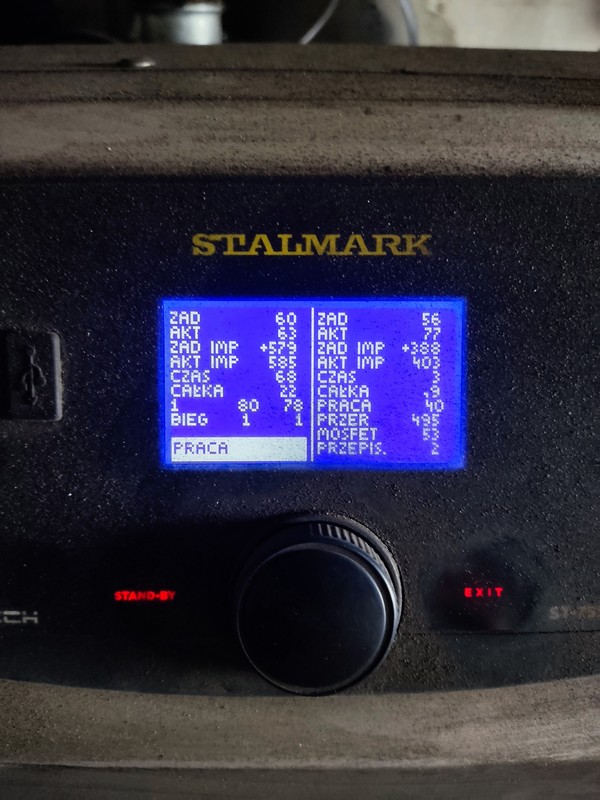

Zauważyłem ostatnio przy pracy kotła na ekranie serwisowym, że pid nie do końca używa nastawionych czasów podawania/ przerwy w menu serwis. Mianowicie przykładowo mając ustawione minimalne na poziomie 4/45, czasami podaje 2/60 co ma odzwierciedlenie w prawej kolumnie tamtego ekranu i faktycznie tak jest. W takim wypadku jaki jest sens modyfikacji tych parametrów skoro algorytm i tak sam sobie to koryguje w zasadzie nie wiadomo z czego (temperatury spalin, kotła?)
Oczywiście takiego coś zauważyłem bez grzebania w współczynniku podawania, kiedyś nawet pytałem serwisu techa dlaczego nie ma jakiejś widocznej różnicy w zmienianiu tego współczynnika przy pracy minimalnej, oni twierdzą że to zmienia tylko moc maksymalną.
Zapraszam do dyskusji
To normalne. Dzieje się tak kiedy piec pracuje wiekszą mocą np podczas dogrzewania bojlera, jest spadek temperatury i nastepuje zwiekszone podawanie w skróconym czasie. Kiedy aktualna temperatura spalin przekroczy wartość zadana a temperatura pieca rośnie następuje zwiekszenie przerwy na max a dawki na min i oczywiście zmniejszenie obrotów dmuchawy. Jężeli to nie pomaga obniżyć spaliny sterownik sam zmniejsza dawkę i wydłuża przerwę aby dopalić nadmiar węgla.Wzrost  temperatury kotła i spalin jest tez zależny od jakości węgla. Więc nie zawracaj sobie tym głowy i daj sterownikowi pracować mogę cię zapewnić że wie co robi.🤣. Twoje nastawy  podawanie min 4-..... a max, przerewa min 45-.... a max ?

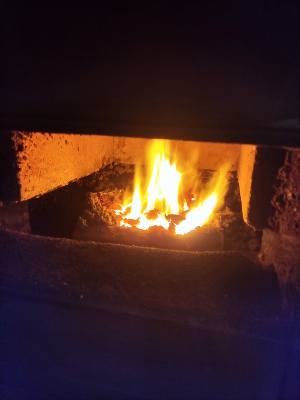

Próbowałem waszych nastaw, tych z dużą przerwa podawania ale bardzo mi wypalało węgiel w retorcie i schodził żar w dół, na chwilę obecną mam 4-7 35-45, wentylatory robocze  bodaj 21-28 (obroty fabryczne 100-280) i współczynnik wentylatora na -5. Palę groszkiem wesoła więc mocny i ri też średnie, trochę mi drobnego koksu produkuje, także modyfikuje albo przerwę w górę ale występuje ten efekt palenia w retorcie, albo zapadnięty kopiec takie 2cm poniżej więc słabo.
Próbowałem dwustanem też palić ale sadzy było tyle że się wyleczyłem z tego. Z resztą pid fajnie moduluje pod pogodowke i zmiany temperatury zadanej zaworu.

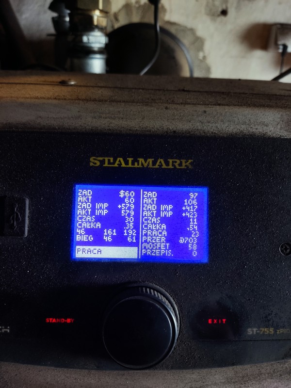

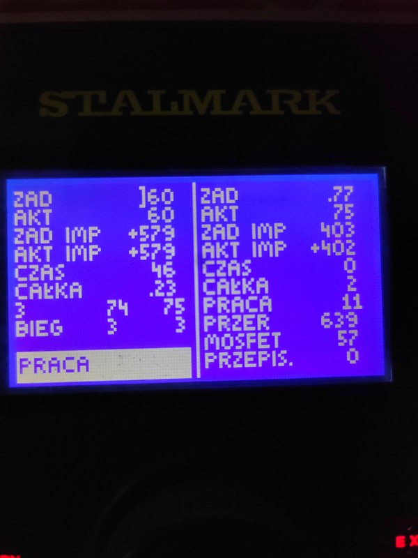

Weź pod uwagę dawki paliwa. Aby spalić odpowiednią dawkę paliwa dmuchawa musi dostarczyć odpowiednią ilość tlenu. Im większa tym więcej dmucha a efekt może być taki że na palenisku powstaje lej, temperatura spalin rośnie 160-200 ale temperatura kotła nie koniecznie. Oczywiście kiedyś dobije do zadanej. Skutek wiadomy.teraz masz obroty fabryczne 100-280 i współczynnik wentylatora na -5 czyli odjąć po 33 ( zmiana o 1 to 7 obr następny 6 obr i tak dalej naprzemiennie 7-6) obroty z min i max to daje 67-247. Wentylator roboczy 21-28 ??? Ustaw sobie tak podawanie 1-6, przerwa 30-65, wentylator roboczy fabryczny 24-31, obroty 90-290 i na koniec współczynnik wentylatora -3 (tj o 20 mniej). Powinien pykać na małej mocy ,wzrost będzie tylko w przypadku spadku temperatury po załączeniu bojlera. Efekty nie będą natychmiastowe, piec musi trochę pochodzić a sterownik przystosować się do zmian. Czekam na odpowiedź jak to będzie działać u ciebie.
Teraz tak to wygląda:
Dzięki wrzucę te ustawienia i odezwę się jutro.
Źle nie wygląda ale popatrz na ekran serwisowy. Przebił temperaturę żądaną o 3 st i nadal dokłada po 4 s . Mały nadmuch gdzie ciepło nie jest wydmuchiwane w komin a oddawane na płomieniówki zaraz doprowadzi do nadzoru. Zadana temperatura spalin jest przekroczona o 21 st i aby ją wyrównać powinien zmniejszyć podawanie ale nie może bo tu min jest 4 s. A dlaczego zadał taka temperaturę spalin - bo przekroczył temperaturę kotła o 3 a na ekranie głównym 4 st. Resztę dopowiedz sobie sam.

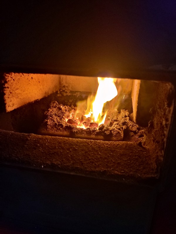

Na razie fajnie się pali, zdarzy się wpaść w nadzór, ale wydaje się że płynniej zjeżdża z mocą, co do efektów spalania to nadal trochę koksikow ale to już specyfika tego węgla, ciężko go spalić idealnie. Ale za to podglądałem półki i jest o niebo czyściej, szarawy nalot zamiast czarnej sadzy, jak już wpadnie w nadzór to na parę minut zamiast kilkunastu.
Chyba na razie zostawiam tak jak jest.
