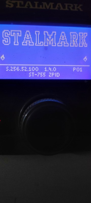

Czy posiada ktoś fabryczne ustawienia z menu serwisowego? Po przywróceniu ustawień fabrycznych tych ustawień nie zmienia
Łatwiej wgrać ponownie oprogramowanie, jaką masz teraz wersję to Ci podrzuce
Formatujesz pendrive, wrzucasz ten plik na niego i wpinasz go do wejścia usb w sterowniku (powinna być gumowa zaślepka na froncie), później wyłączasz sterownik czerwonym przełącznikiem, wciskasz gałkę pokrętła i trzymając włączasz sterownik. Jak nie zadziała to spróbuj innym pendrive.

Czy to nowsza wersja oprogramowania niż s256 z końcówką 100 1.4.0 P01?
Kiedyś pytałem techa i twierdzili że nic nowszego nie ma.
Sterownik ST755

@luis58 nie potrzeba wgrywać nowego softu aby przywrócić ustawienia fabryczne. Menu serwis kod 5164 to jest wybór mocy , zmień na inną a następnie wróć do swojej i gotowe.
Sterownik ST755
Nie, 52.100 to ostatni wypust na ten sterownik z tym procesorem
Rozumiem że nowsza i ostatnia od tej na zdjęciu.Tak ?IMG20231114172921.thumb.jpg.ab9883255debc9bdf2edc2e9854312ee.jpg
Wychodzi że ta ze zdjęcia jest ostatnia i najnowsza
