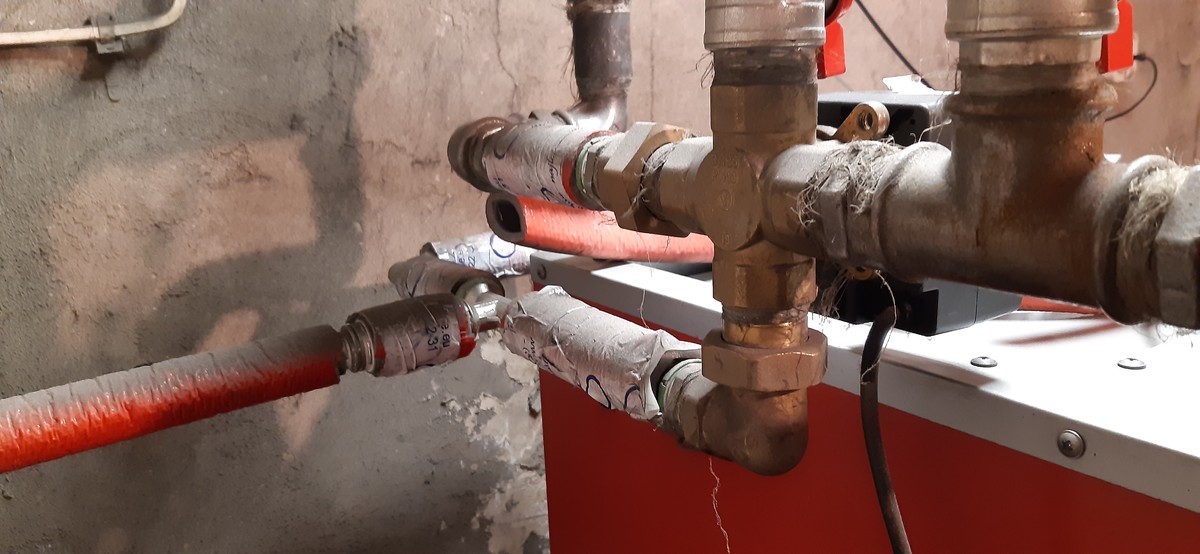

3 godziny temu, 1mps napisał:

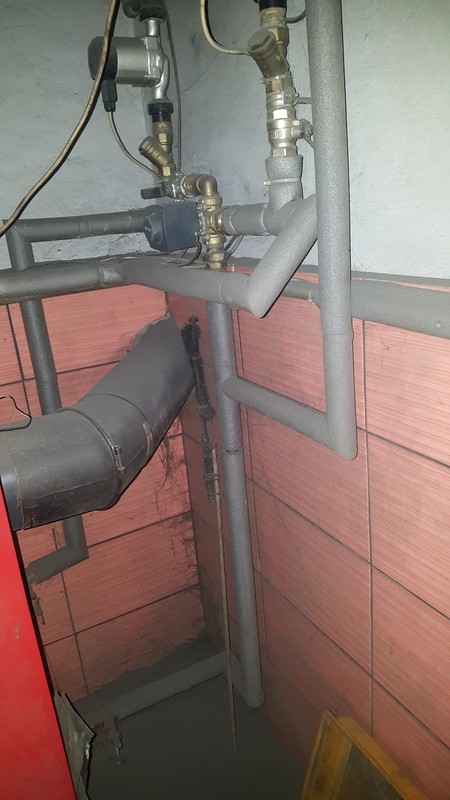

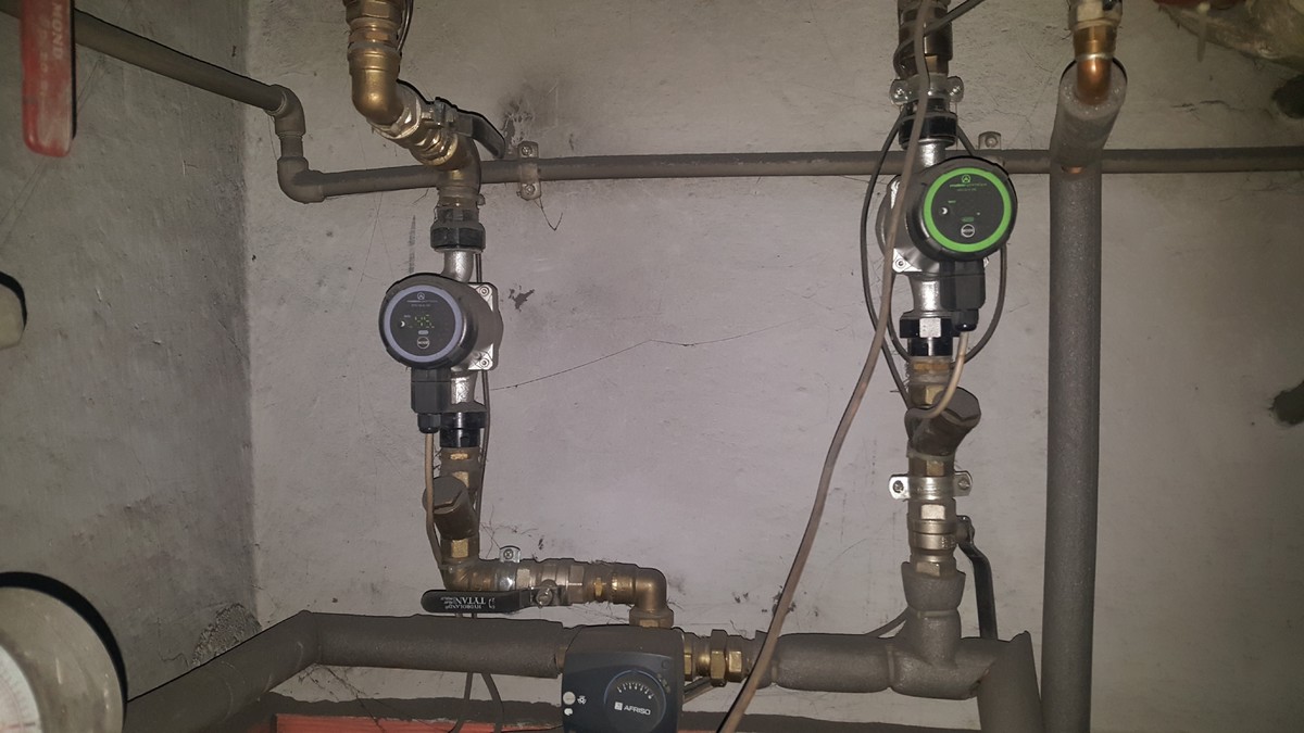

Rura powrotną od zaworu do kotła to już przegięcie
20211214_190850.thumb.jpg.6055adf3d63427115865628f3bc31e03.jpg20211214_190836.thumb.jpg.137e23efeb3e2dc0fda52953f32cfe70.jpg
Można bardziej łopatologicznie? Co jest nie tak?
Przejścia na różne średnice zrobione, ponieważ za duża byłaby demolka przy wymianie rur.
Jak widać zaworów zwrotnych przed pompami brak.
Odpowietrznik na bojlerze tez jest
Co dadzą takie zmiany w siłowniku zaworu?
Teraz min otwarcie 5% sprawdzanie 30sek. skok 5%?

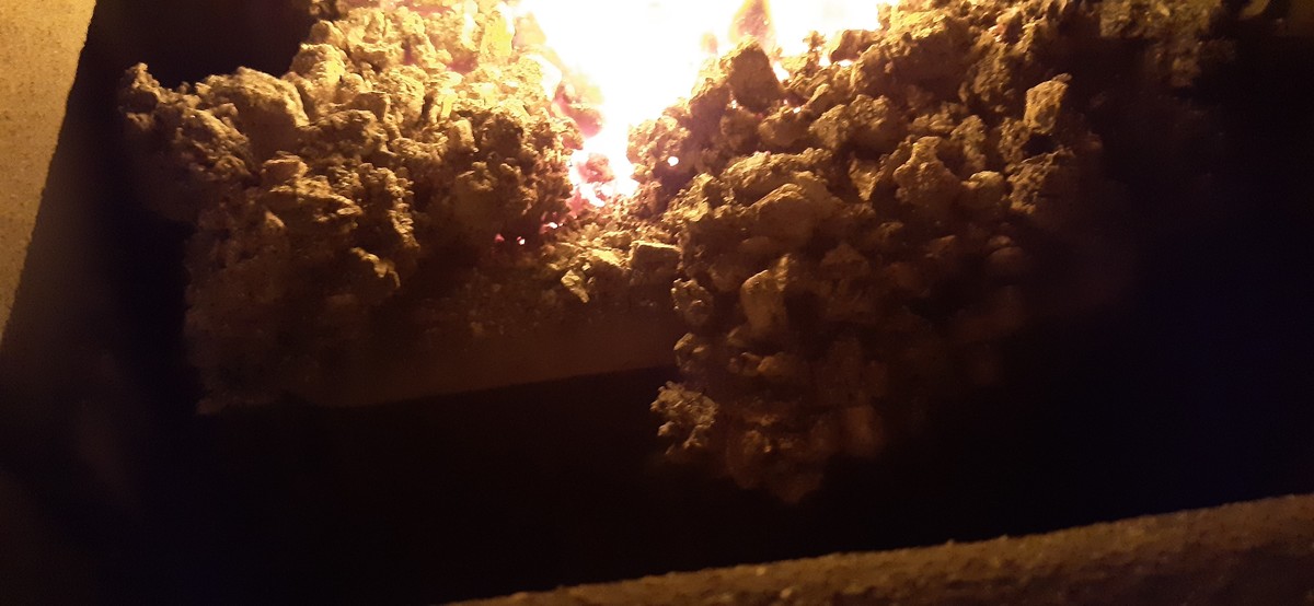

I jeszcze o co chodzi z korekta wentylatora? Mniej lub więcej dmucha? Nie robią się wtedy takie spieki?

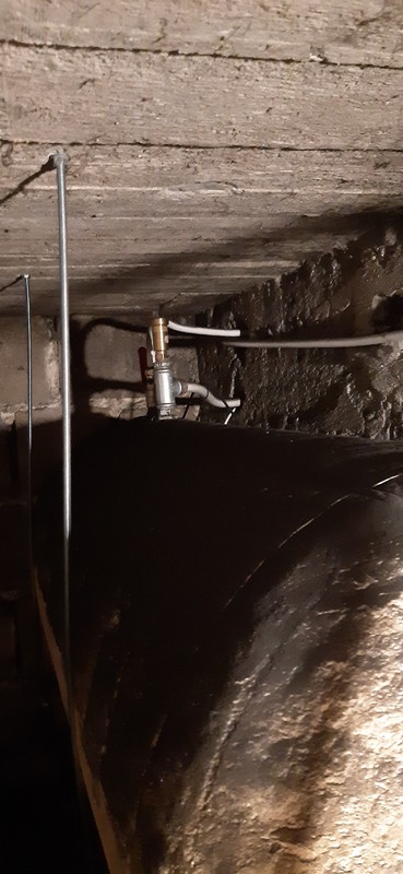

20211214_191127.thumb.jpg.ed82aa11ae8479aa9af139f545d65736.jpg20211214_191123.thumb.jpg.7c064faaba8358533b393cd8b0db0ee9.jpg

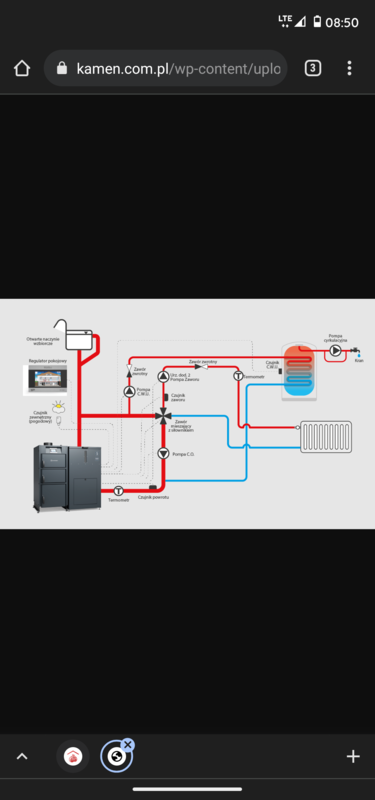

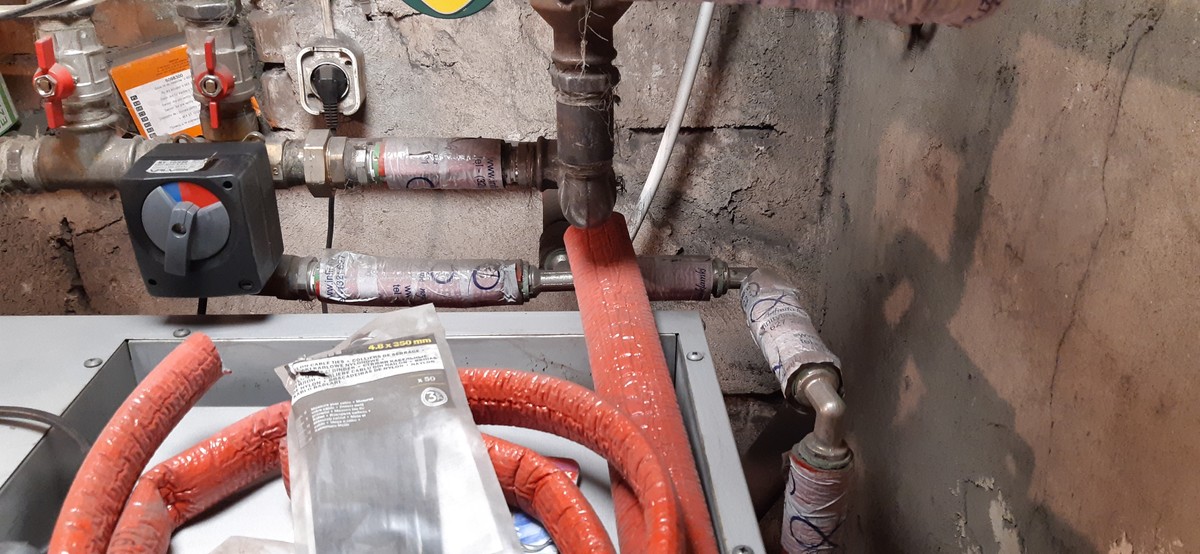

Ja nie mówię o rurach na instalację tylko o rurach przy piecu, a raczej jednej, jaka demolka ,przecież ograniczasz przepływ wody. Nie dość że nie ma pompy to jeszcze jest zwężenie, chyba zrobione dla wygody bo komuś było łatwiej skręcić a mało tego to jeszcze wystawić większy rachunek. To po pierwsze. Zawory zwrotne to podstawa i radzę skonsultować z fachowcem z tej branży a nie ze złotą rączką i uzyskasz opinie. Zawór ustawienie takich czasów powoduje mniejsze od byle jak zaworu, nie lata w lewo i w prawo i stabilniej trzyma tem zadaną, teraz masz fabryczne. Współczynnik wentylatora jest po to aby obniżyć lub podwyższyć obroty wentylatora, dla przykładu 1 odpowiada 6 obrotów ,2 odpowiada 13 obrotów, 3 odpowiada 20 obrotów , takie same wartości są na minus, .no i chyba jasne że jak są spieki to dajemy mniej powietrza. Sam musisz dobrać właściwe do twojego pieca nikt ci gotowych parametrów na tacy nie poda. Co do instalacji załóż temat i poddaj go ocenie , na forum jest sporo naprawdę dobrych fachowców. Dodatkowo przesyłam szkic jak powinno być prawidłowo.Screenshot_20211005-085050.thumb.png.3733b8a767cf4e36bf0a2bef875f7a7e.png

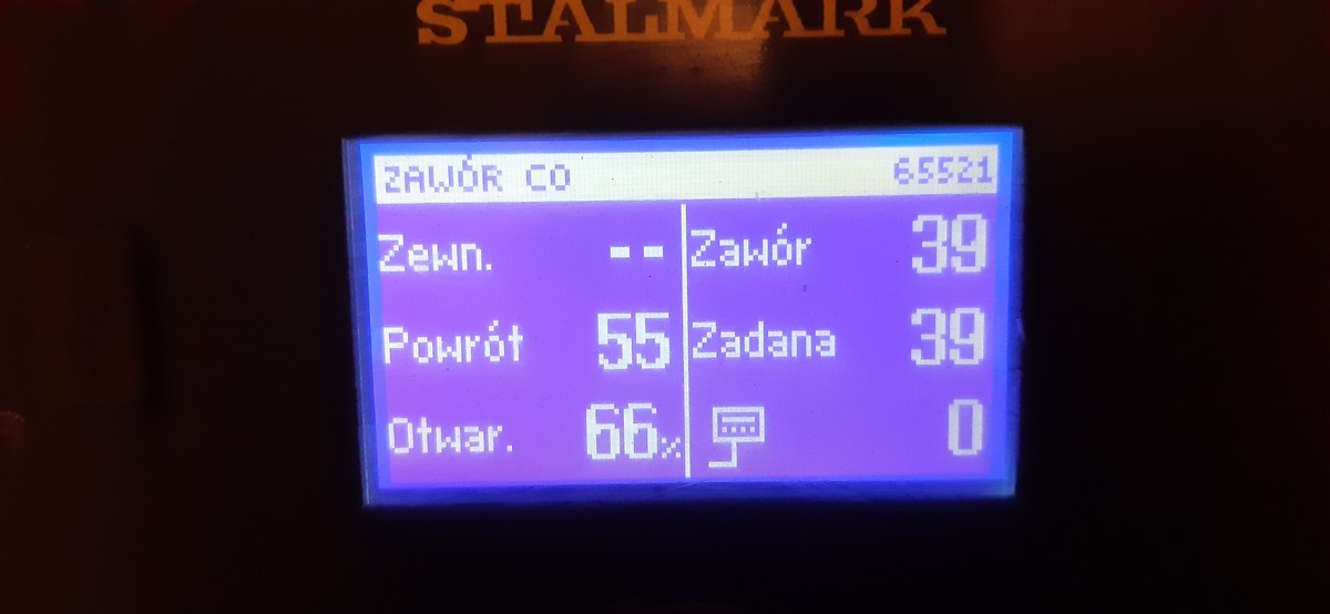

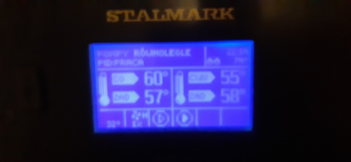

Temperatura zadana zmieniona na 57st. piec podbija do ok. 60st., ale zmniejszyłem temperaturę na grzejniki, bo w domu za gorąco.

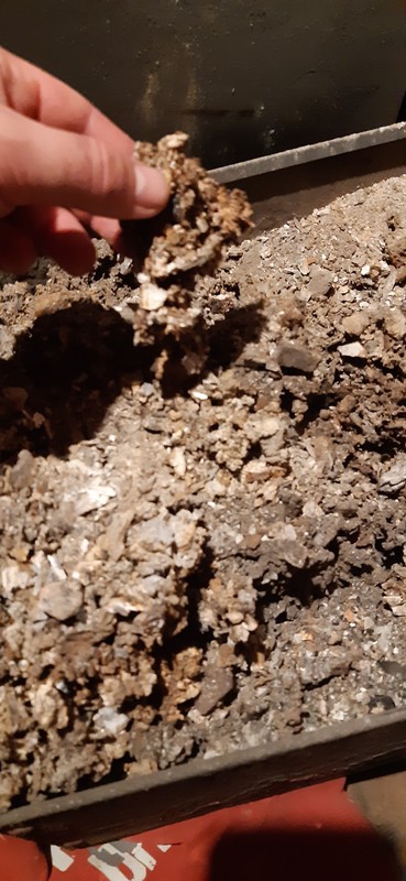

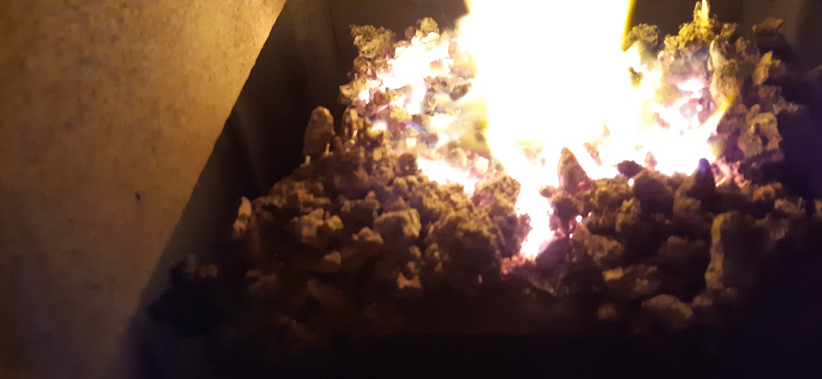

Co do spieków, to zmniejszyłem teraz współczynnik o minus 1, ponieważ robiło się tak jak na zdjęciu, czyli aż zwisały z paleniska. Dobrze rozumiem ze po zmniejszeniu powinno pomóc, czy trzeba będzie innymi ustawieniami operować?20211215_110314.thumb.jpg.3e3a1ba45bd44cb39bd34ef91b70d55e.jpg20211215_190124.thumb.jpg.4579176c984ca236a421ff2b9ce7f3bc.jpg
Jeśli chodzi o instalacje, to zakładała ją polecana firma, ponieważ piec kupiony z montażem. Jak widać nie zawsze można wierzyć opinią.

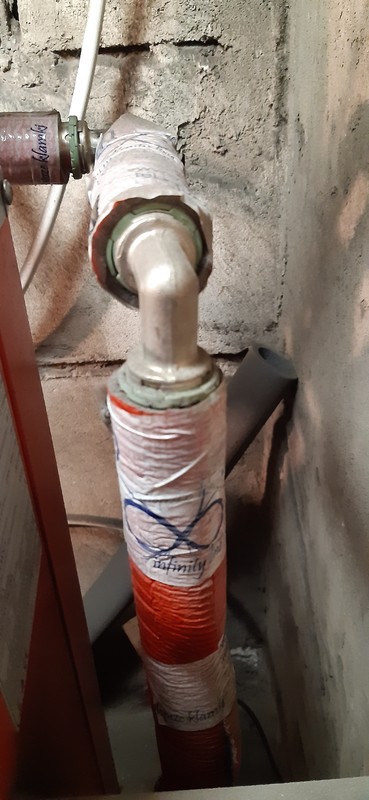

Zwężenie przepływu, rozumiem że chodzi np. o to?20211215_191831.thumb.jpg.ea2e51906b469a9dbe257d79407bbccc.jpg

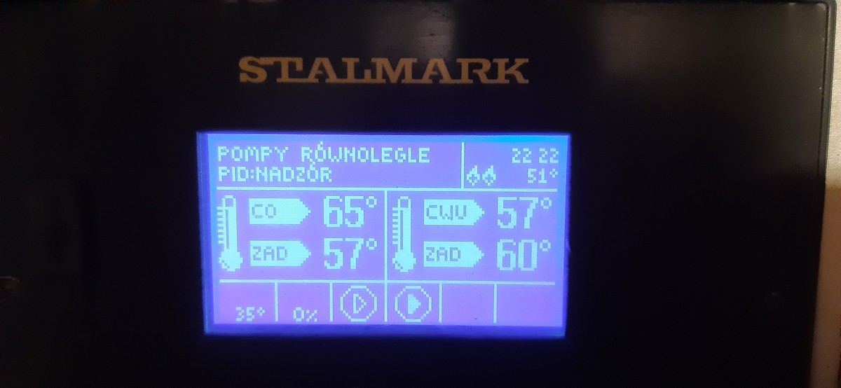

Obecnie przebija temperaturę z 57 zadanej na 65 i wiadomo, że że wyłącza
Pytanie co zmienić, żeby piec chodzil cały czas jak wcześniej? Wydłużyć czas, zmniejszyć dawkę, zmienić obroty wentylatora?
Zmniejszyć min dawkę  lub wydłużyć max czas.
Czyli wynika z tego, że przy zmianie temperatur na grzejniki trzeba korygować za każdym razem ustawienia?
Jakich temperatur ? Zewnętrznej, kotła, zaworu, możesz jaśniej ?
Zmiany temperatur zaworu.
Np teraz jest 39st. a jak zimniej było to 43st.
Teraz piec przechodzi w nadzór, a wcześniej przy większej temperaturze zaworu chodził cały czas.
To chyba logiczne, jak był większy pobór na grzejniki mniej zostawało w piecu i odwrotnie. Jak zostawało więcej w piecu wchodzi w nadzór. Wydłuż przerwę max o 5 sek, jeżeli dalej będzie nadzór o kolejne 2 i tyle. W sytuacji większego zapotrzebowania sam sterownik ja sobie skróci. Rozumiem że masz włączoną pogodówkę ?
To jaki problem podpiąć czujnik do sterownika i wywalić go zewnątrz. Włączasz na sterowniku pogodówka  ustawiasz temperatury na zaworze dla określonych temperatur zewnętrznych i masz spokój.
Steruje temperatura zaworu, zerknij w zawór pogodówka i tam masz ustawienia temperatur zaworu do temperatury na zewnątrz. Mozna to zmieniać.

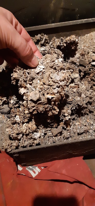

Witam forumowiczów! Posiadam ekoPioneer 17kw. Kocioł pracuje juz 4ty sezon. Ogrzewał 2 poziomy po 90mkw. Oba poziomy sa ocieplone, okna czesciowo wymienione. Stare budownictwo, rury grube, na stropie w tamtym roku wyłożyłem 30cm isovera. W tym sezonie przyłaczylem 3 nowe grzejniki do ocieplenia pracowni na nieocieplonym pietrze 0. W sumie jest tam 5 grzejnikow. W instalacji jest bojler 150l, zawór 4d, piec Regularnie czyszczony. Spalanie ok 5 wiaderek czylo ok 420220112_110109.thumb.jpg.e4119a0e24fb7f2cfe98fae65e0fc1f4.jpg20220112_110109.thumb.jpg.e4119a0e24fb7f2cfe98fae65e0fc1f4.jpg5kg/dobe.
Z lektury forum:
Aktualnie pracuje w dwustanie,
Brak pompy na powrocie,
W pomieszczeniach na pietrze temp stała 22st. Pracownia jest niedogrzana, pewnie z powodu nieocieplenia.
Parametry kotła:
Temp CO zadana 59
Temp CWU 45
Histereza 2
Czas podawania 5s /45s przerwy
Siła nadmuchu 25 bieg
Praca postrzymania 2s/7min przerwy
Wentylator w podtrzymaniu 15s/ 10min.
Temp.powrotu ok37st.
Piec oscyluje 56 do 59st i przechodzi w nadzór na ok 5 minut. Woeczas temp spalin to ok 120st. Obserwuje ze temp spalin szybko spada.
Pale jaretem plus, w popielnoku po 2 dniach robi sie ok 1/2 popiołu, dużo spieków ale nadmuch mam już ustaeiony na 25bieg wiec raczej nie ma sensu schodzić niżej.

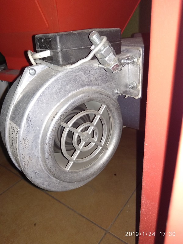

Wentylator jaki jest założony to ewmar rvc13ar. Czytałem o klapce grawitacyjnej która ma być otwierana siłą nadmuchu ale nieatety nie mogę jej zlokalizować. Na czopuchu brak szybera.
Moje pytanie jest następujące: co mógłvym zrobić zeby przede wszystkim spalanie zeszło do ok 30kg na dobe?20220112_110109.thumb.jpg.e4119a0e24fb7f2cfe98fae65e0fc1f4.jpg20220112_110010.thumb.jpg.1d21e911f2bd03acf135117b8157b9f6.jpg

Klapka to to ustrojstwo  że śrubą i nakretkami. Klapka w środku, śruba stanowi przeciwwagę którą się reguluje.IMG_20190124_173034.thumb.jpg.823a589ea62acb98460fc739959c8302.jpg

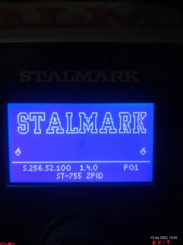

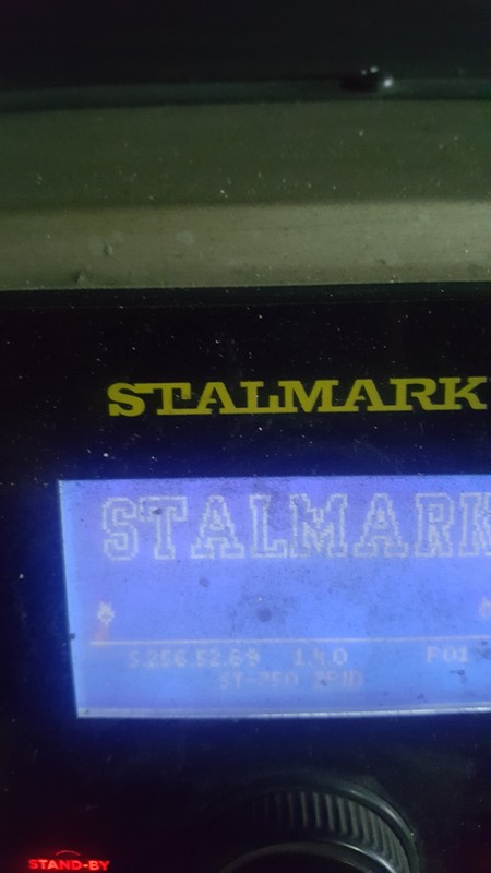

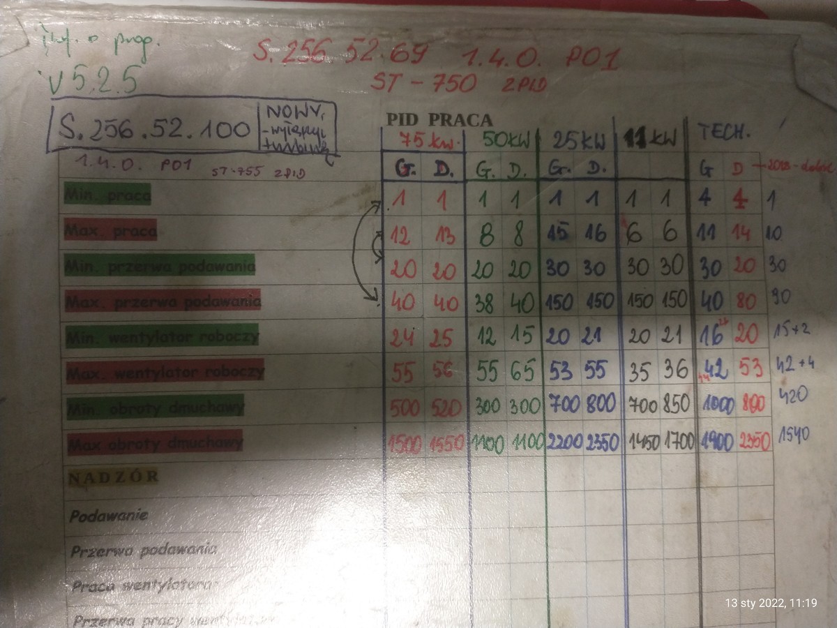

Najpierw podaj wersję programu, będę wiedział jakie są ustawienia w PID. Chodzi o to :16420663531269190378942346023716.thumb.jpg.e503b567e4d68bafcac2157e8b36b137.jpg
Sterownik nigdy nie byl aktualizowany. Wersja  s 256.52.69 1.4.0 P01 st-75016420668923391170037190.thumb.jpg.5d03e64595ecd0ec918c5321d3caa1e7.jpg
No właśnie to jest ten soft z którym walczyłem 2 lata. Na początek możesz ustawić parametry z postu #11 znajdziesz tam również nr telefonu to po pierwsze. Po drugie post #136,137 może cię zainteresuje.
Tak naprawdę najlepszy byłby kontakt telefoniczny, bo jest tyle danych że nie sposób tego klepać na klawiaturze.
To dane fabryczne pracy PID z tego softu dla poszczególnych mocy.16420691245527007022474570105019.thumb.jpg.d45033431c84327420b3b0348e9a1c00.jpg
