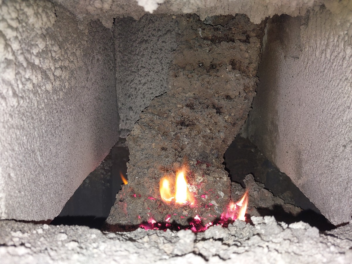

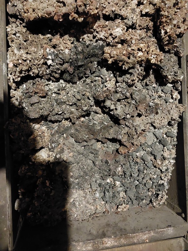

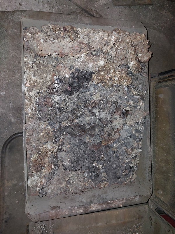

Witam. Mam w tym sezonie problem ze spiekami jak na zdjeciu.Wina węgla, czy zmienić coś w ustawieniach? W tamtym roku było ok, ale teraz wegiel z innej kopalni.20231205_203119.thumb.jpg.c401f1c4deb2d51435554307cd39fdb5.jpg20231206_191743.thumb.jpg.f78fdab3e062396353139ccb7e931709.jpg20231206_191802.thumb.jpg.ca8b3c170fd89da279002d01cb9caf77.jpg
Postawiłeś pytanie jak do jasnowidza, tutaj ich nie znajdziesz. Najpierw napisz jakie ustawienia i jakie konkretne parametry węgla.
