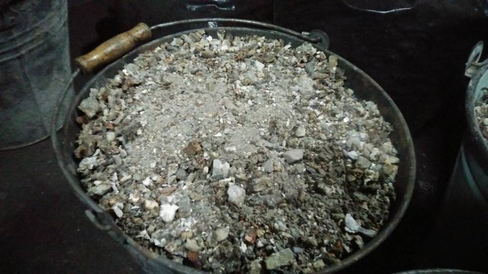

Zacząłem palić na Pidzie. Po 24 godzinach popielnik był tak pełny ze aż popiół podchodził pod palnik. W popiele bardzo dużo spiekow i niedopalkow. Współczynnik wentylatora i podawania miałem ustawione na 0. Przestawilem współczynnik wentylatora na 5 i dzisiaj po południu zobaczymy efekty. Przesyłam zdjecia.
Co Wy na to koledzy ???
Według mnie śpieki wraz z niedopalpnym węglem. Jeśli chodzi o ustawienia PID to tylko w menu serwisowym. Kręcenie współczynnikami podawania i wentylatora noc nie da! Wiem to po sobie. Spędziłem od 22 października już wiele godzin przy piecu a nadal kombinuje z ustawieniami.
Wysłane z mojego FIG-LX1 przy użyciu Tapatalka

Masz mocny wegiel wiec na pidzie idiealnie sie to nie spali wiem bo mialem ten problem kilka lat i mnie to mega wnerw...teraz dopala mi sie wszystko na maczke
