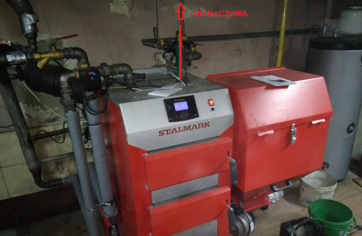

Zdjecia instalacji oraz wersji sterownika.
Także proszę o jakąś radę, miłego dnia i czekam na odpowiedź.
Pierwsza uwaga, brak pompy na powrocie, ten temat jest wałkowany od dawna. Przy zaworze 4 drogowym to konieczność i tu panowie znawcy od montażu się nie popisali. Bez tej pompy nie będzie stabilnej pracy. Teraz menu serwis kod 5164 wybór mocy sprawdź jaką masz zaznaczoną i czy właściwą dla twojej mocy. Podaj obecne nastawy. W temacie pisałem gdzie znajdziesz mój telefon więc jak chcesz coś więcej dzwoń.

Klapka wygląda jak na zdj, przeciw waga jest.

@SzymonnomyzS zdajesz sobie sprawę z tego że instalacja jest źle wykonana? Napisałeś że instalacja jest otwarta, jeśli tak to naczynie wyrównawcze jest źle podłączone. W tej chwili masz w kotłowni bombę. W poście nr.302 masz rysunek jak ma to prawidłowo wyglądać.
Naczynie wyrównawcze jest pod CWU nie pod instalacje ( w sensie C.O). Także raczej jest wszystko w porządku.
Też to widziałem, ciśnieniowy bojlera.
"Zbiornik akumulacyjny, wyrównujący ciśnienie - 2l | Karawaning, kemping \ Instalacje wodne \ Pompy wody" https://carbonzorro.com/pl/products/zbiornik-akumulacyjny-wyrownujacy-cisnienie-2l-607.html?utm_source=iai_ads&utm_medium=google_shopping&curr=PLN
@SzymonnomyzS to napisz jak masz zabezpieczony kocioł.
Cześć.
Nie wiem czy dobrze dobiorę słowa, ale kocioł zabezpieczony mam przez zbiornik wyrównawczy w najwyższym punkcie domu. Czyli zasilanie idzie do zbiornika, jak zwiększa się ciśnienie, to wypluwa parę i ewentualny nadmiar wody przez odpowietrznik.
W dniu 19.01.2022 o 13:52, 1mps napisał:
no i samego PID.
Co jeśli chciałbym spróbować ustawień PID ?
ja będzie to wyglądało? przełączyć ustawienia na PID i obserwować? czy prócz samych ustawień trzeba coś jeszcze zmieniać? Jak wygląda u Ciebie spalanie? Jakiego EKO GROSZKU używasz? Pozdrawiam
Według zdjęć masz źle zabezpieczony kocioł, tak jak pisałem to jest bomba.
Prawidłowo ma być połączone naczynie bezpośrednio z kotłem ( bez żadnych zaworów, pomp i.t.d ) rurą stalową o średnicy min.  1" lub miedzianą 28 mm.                                               Obejrzyj sobie rysunek stronę wcześniej i porównaj z swoją instalacją. Jak ci nie zależy na bezpieczeństwie to zostaw tak jak jest.
@pawelll ma rację. Brak prawidłowego zabezpieczenia kotła. Pozostałość po starej instalacji grawitacyjnej, gdzie jeden z pionów był równoczesnie rura bezpieczeństwa. Teraz został "zablokowany" przez 4D i pompę.  Sprawdz chociaż, czy w sterowniku jest opcja całkowitego otwarcia zaworu 4D na instalację w sytuacji osiagnięcia temperatury maksymalnej przez kocioł. Oczywiście nie zwalnia to z konieczności wykonania poprawnego zabezpieczenia kotła.
