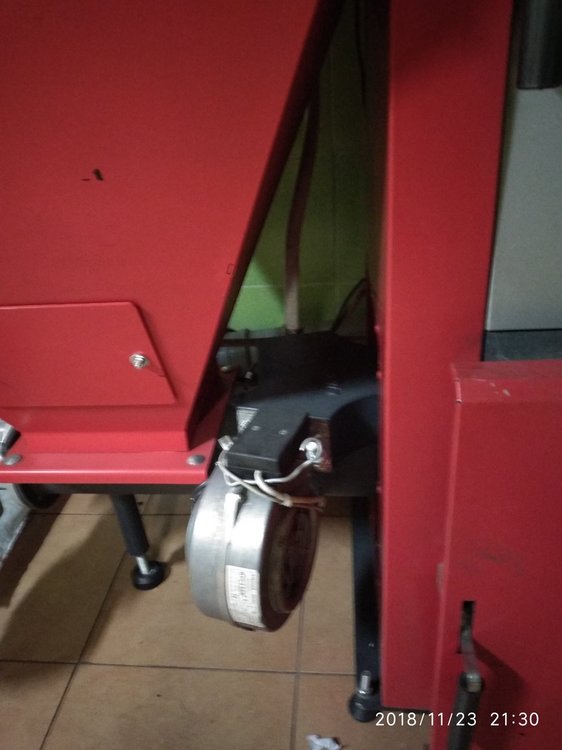

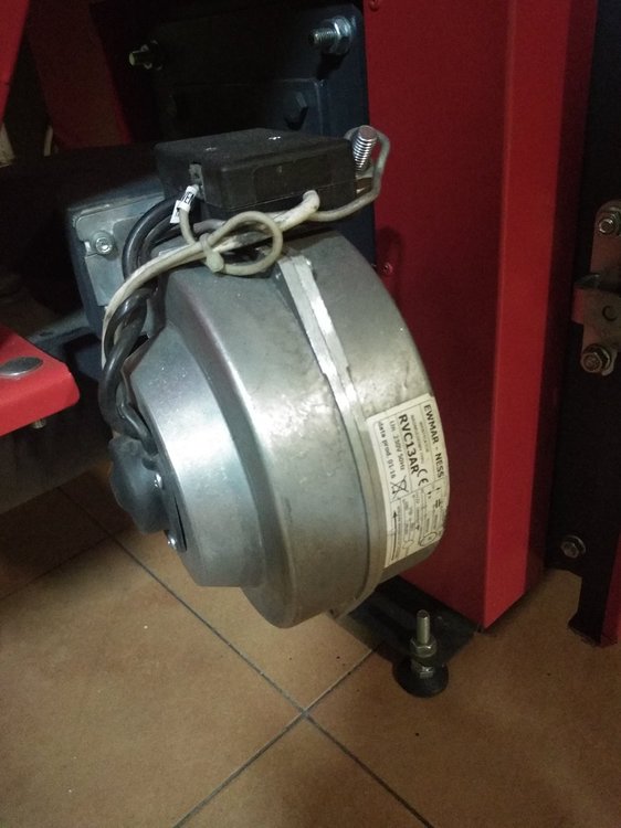

To ważne określ dmuchawę czy na wlocie ma taki mały wiatraczek.
Te na zdjęciu są bez tzw. turbinki ale a hallotronem.
Mam identyczną jak na zdjęciu, czyli nie ma więc wyłączę. Dobrze, że zszedłem popatrzeć bo temperatura na piecu spadła do 45 a dopiero godzina minęła na takich ustawieniach. jak otworzyłem drzwiczki to sam dym wyleciał. Coś mi się wydaje, że za słabo ta dmuchawa kręci bo widać na kopce czarny węgiel, a temperatura nie rośnie.
Kręci niby na 100% ustawionego czyli 31 a jak wejdę na ręczne i ustawie na 31 to słyszalne jest przyspieszenie wiatraka.
