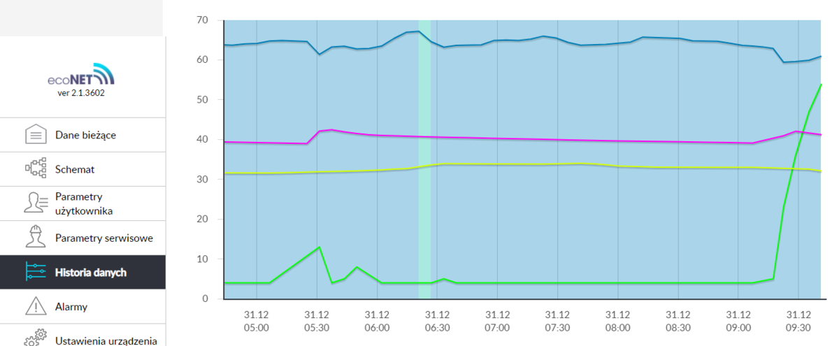

Do kolegi vampir888. Przy dobrze ustawionej i wyregulowanej instalacji nie powinno być tak szybkich spadków temperatur na kotle o 10*. Wyjątki to  1. duży pobór ciepłej wody z bojlera - wtedy lepiej wspomóc kocioł grzałką elektryczną zainstalowaną w bojlerze a nie grzać całego CO. 2. Mając zainstalowany sterownik pokojowy , który po osiągnięciu zadanej temperatury wyłącz pompę CO i wychładza w ten  sposób cały dom , a po załączeniu powoduje duży napływ zimnej wody do kotła. Mając termostaty na grzejnikach i non stop pracującej pompie CO jest to raczej nie możliwe ( chyba ,że tak jak u mnie teściowa kręci cały czas głowicą na grzejniku od 0 do 5 raz w lewo raz w prawo - bo nie może zrozumieć iż grzejnik nawet zimą może nie być gorący żeby było dosyć ciepło w pomieszczeniu - na szczęście w tym roku sobie z tym poradziłem przykręcając zawór na powrocie jej grzejników i zmniejszając szybkość przepływu - niech sobie teraz kręci)
Tak jak piszesz piotr16.Niech sobie teściowa kręci.Ja natomiast zadałem na czujnik pokojowy temperaturę w domu 24*.Rozwiązałem ten  to problem w ten sposób że grzejniki są na pozycji 5 a i tak są letnie ,a jak komuś jest zagorąco te 24* w domu to termostat skręci na 4 np.Są to takie ruchy że praktycznie kocioł sobie spokojnie radzi z modulacją i nie ma takich skoków spadku temperatury kotła,jestem zadowolony i nic nie zmieniam.Z paneli grzeję wodę ,a kocioł już nie wie co to znaczy grzać cwu 300 l.Przypomnę że u mnie sterownik na kotle to skzp-02 nie plum.
Witam. Wampir888 za duże skoki temperatury prawdopodobnie odpowiada bojler, Też tak miałem.
Rozwiązałem to w następujący sposób:
1. ustawiłem eksperymentalnie min FL na 4%
2. cuw z priorytetem i histerezą 1C.
3. Max FL zmniejszyłem do 80%
4.  temp. zadana 63C=minimalnej, histereza pracy kotła 1C, histereza nadzoru 4C
Minusem jest to, że w przypadku zmiany temp, mieszacz min FL też trzeba dopasować.

Wydaje mi się że za te skoki temperatury odpowiadają grube rury zaczynające się poza kotłownią. Kombinowałem już z tym na różne sposoby. W wolnej chwili spróbuję jeszcze sposobu JackW64, ale nie wiem czy to coś zmieni.
Witam. To nie grube rury. Pisałem,że mam staronową instalację. 1/2 na grubych rurach ( instalacja z poprzedniego wieku wykonana zgodnie z obiegiem grawitacyjnym ) i częściowo na żeliwnych grzejnikach i nową na cienkich.
Cienkie wychodzą z grubej rury wpięte w nią. Wadą kotła jest za wysoka moc minimalna w obecnych temperaturach.
Poprawiłem histerezę cwu na 2C i jest trochę lepiej. Na wykresie widać wyraźnie, że skoki temperatury i mocy są spowodowane tylko i wyłącznie dogrzewaniem bojlera lub dużym rozbiorem cwu. Pozdrawiam.
Witam kocioł tu niema żadnej wady jak już to sterownik to jest oczywiste że jak załączy się pompka od cwu to wykres będzie poszarpany tak samo jak się odkręci w danej chwili termostaty na grzejniki ja również mam stara instalację
