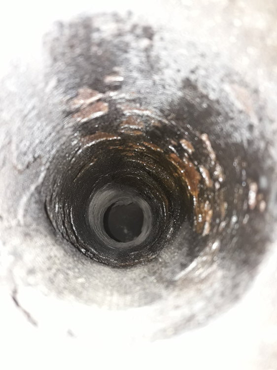

  5. Zdjęcie przed czyszczeniem robiłem gdy tuleje były już spryskane tym środkiem, dlatego są takie ciemne.

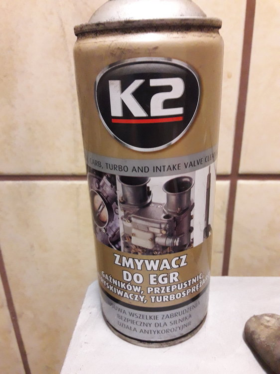

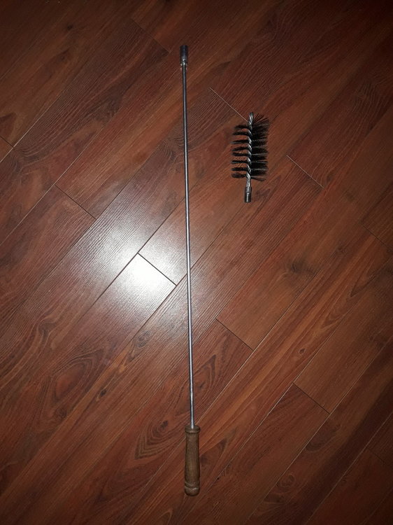

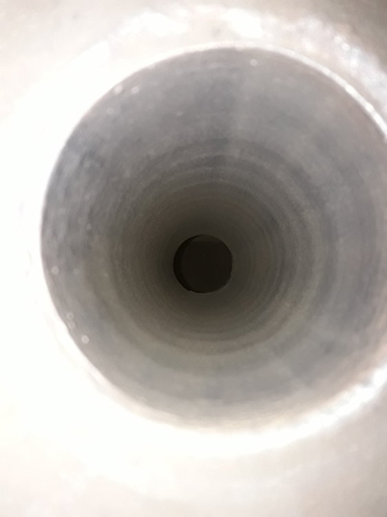

  6. Witam, Temat juz kilka razy poruszany ale chciałem podzielić się swoimi doświadczeniami. Głosna praca turbulizatorów i ich czyszczenie. Piec używam ponad 2 lata i ostatnio praca turboizolatorów zrobiła sie strasznie nieznośna gdzie w ciągu roku czyściłem je 2 razy ( zwykłym wyciorem) lecz nic to nie dawało. Zakupiłem uchwyt z wymiennymi szczotkami, usunąłem drewniana rączkę , żeby zamontować do wiertarki(szczotki fi60, fi70, fi80) do tego srodek do czyszczenia EGR, gaźników itp. Spryskałem kanały i czyszczenie i tak kilkukrotnie. Szczotki fi70 i fi80 dość duży opór stawiały do tego stopnia ze praktycznie na koniec straciły wszystkie druty ale efekt końcowy bardzo zadowalający a praca turoizolatorów cicha jak przy nowym piecu.
