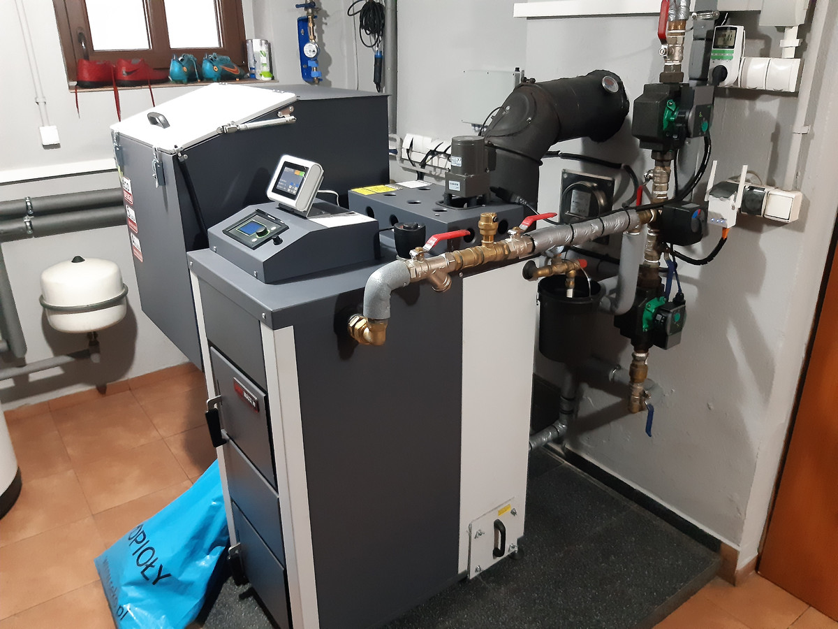

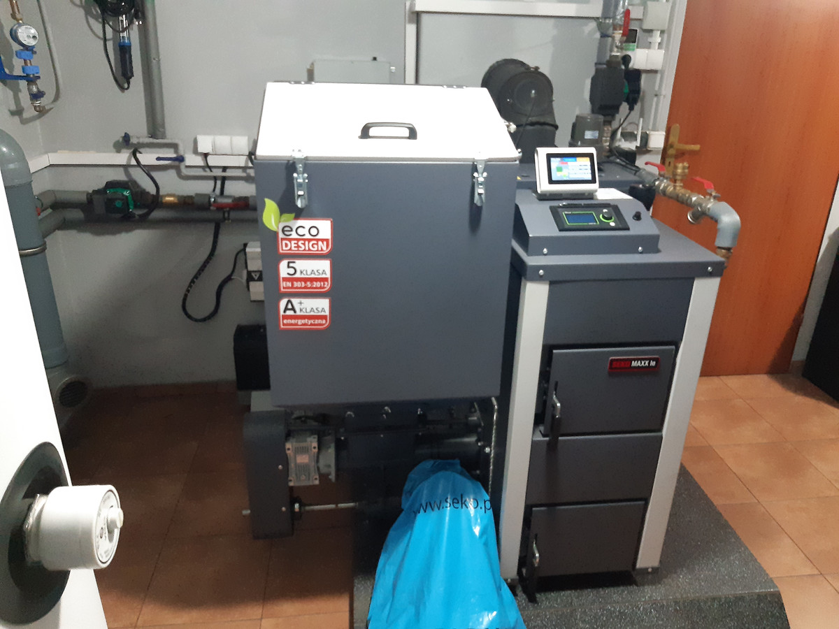

  • Uff. Jestem po instalacji. Kilka fotek:       prośba o sparawdzenie instalacji.         Kilka uwag na początek. Firma seko olewa swoich starych klientów. Mimo kotła seko eko II n po 12 latach

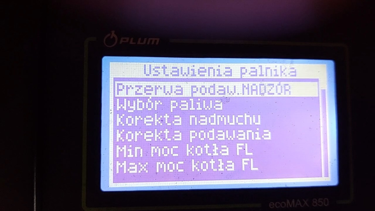

ktoś pomoże w kwestii włączenia FL. W opcjach nie mam możliwości wybrania trybów działania pieca (min/max lub FL).
Serwisant cztery lata temu włączył mi ten tryb przy użyciu tajemniczego kodu. Jak macie ten kod to proszę o podanie na np. na priv

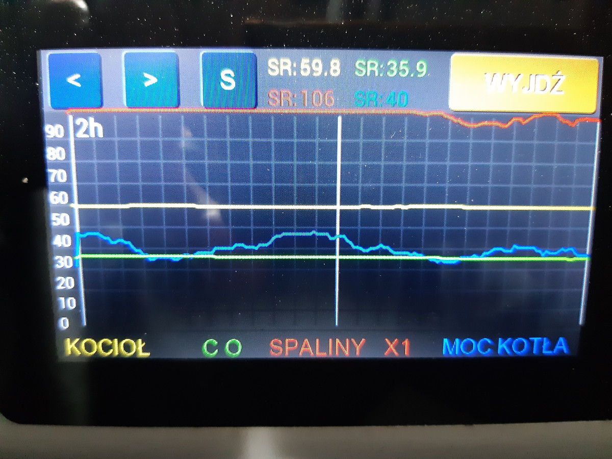

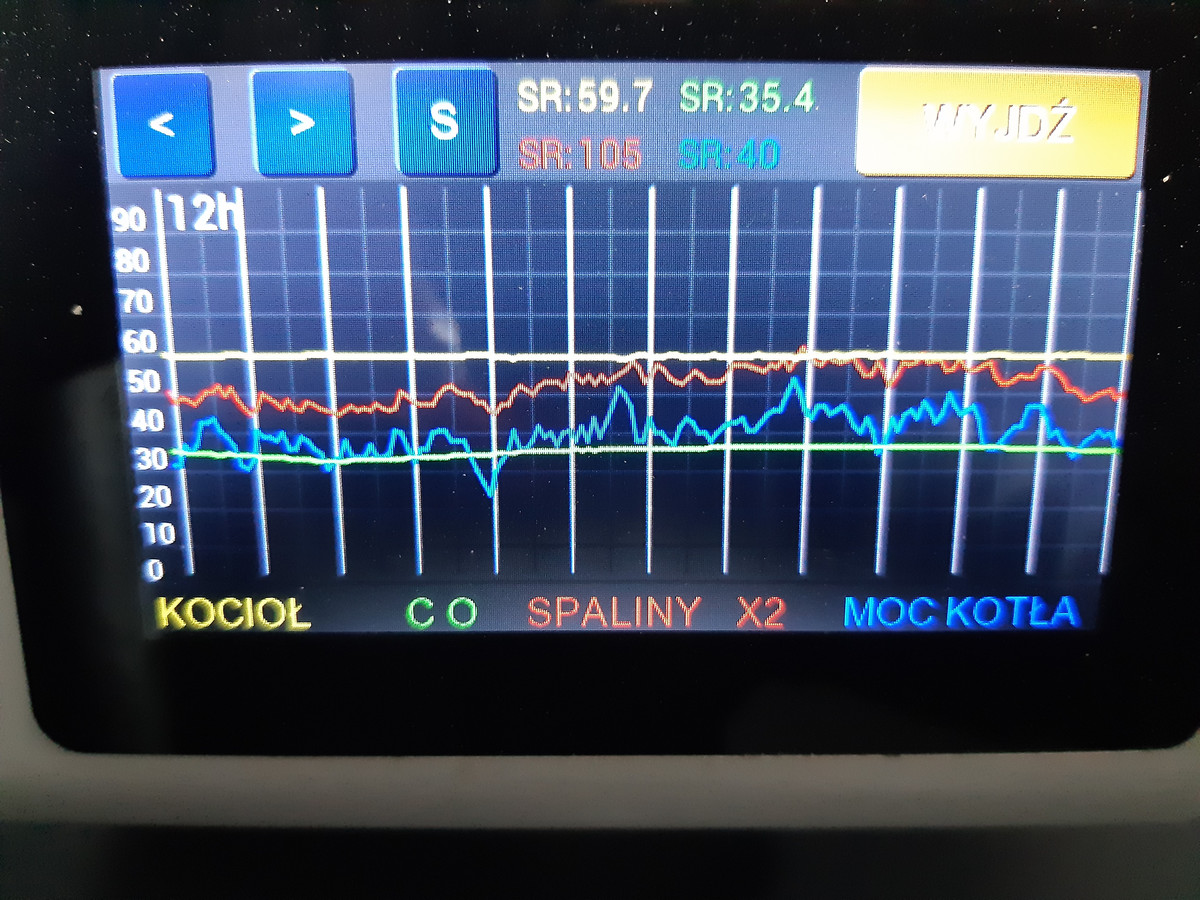

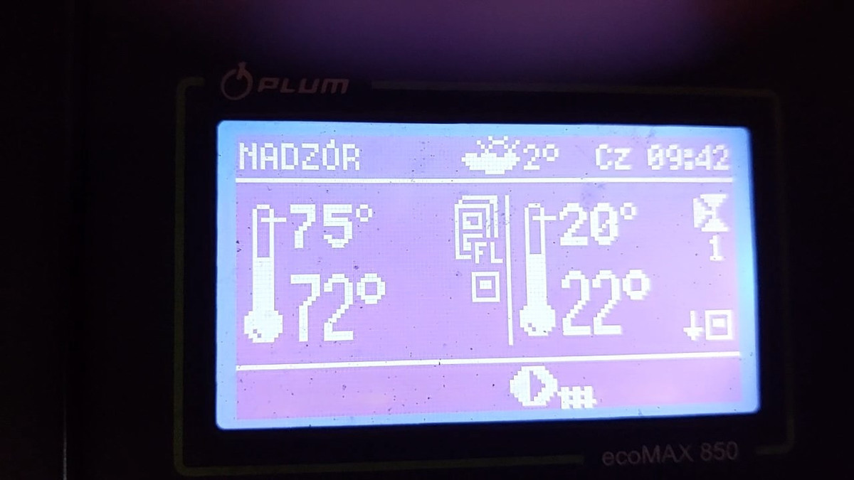

Witaj.Kiedyś pamiętałem ten kod i miałem zapisany ,ale ze względu zastąpienia innym sterownikiem gdzieś się zagubił.Pewnie koledzy Ci pomogą.Zmieniłem sterownik na inny między innymi z tego powodu co Ty oraz na ciagłą modulację czy też na wygaszanie kotła przez czujnik odpopielania .Mam też z głowy czyszczenie płomieniówek.Załączone są na częste czyszczenie i nie mam pisków czy też zacierania się np.Programator czasowy załatwił temat.Kocioł nie czyszczony od 19 września wtedy rozpalałem.Płomieniówki czyszczę na koniec sezonu tj maj-czerwiec i też tam nic nie ma specjalnie , ale czyszczę go całego aby był w  dobrej kondycji na nowy sezon.Mam ustawione powietrze w minimum mocy i maksimum w tym innym sterowniku i w kotle bardzo czysto , jak na zdjęciu poniżej.Zaznaczam raz jeszcze że nawet go tam w środku po ściankach nie skrobałem do tej pory.Oryginalny sterownik jest w ciągłej gotowości do podłączenia.Kable i czujniki schowane między kotłem a podajnikiem.Też poniżej zobacz dwa zdjęcia z modulacji 2 h i 12 h.
@kaczorek36  Zlikwidowałem u siebie problem z koksem. Tryb standardowy jest odpowiedzią.

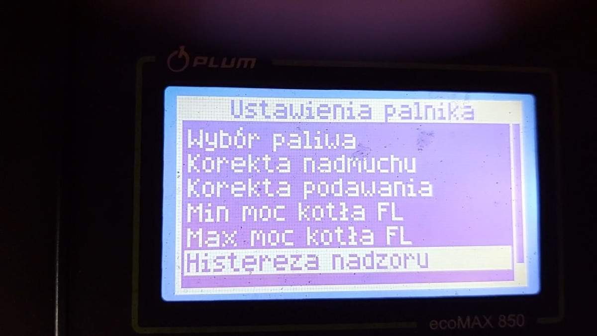

Co do kodu sprawdź serwisowe kod 5096 i pokazywać zaawansowane ( lub ukryte) na tak. Wyjdź i sprawdź czy już masz w ustawieniach palnika FL. Pozdrawiam.
ja palę w trybie min/max (modulacja  minimalna i max) i tez jakoś zacząłem opanowywać te koksy, jest ich coraz mniej.
co do kodu 5096 to mam uruchomione opcje zaawansowane, sterownik pokazuje mi chyba wszystkie funkcje FL (łącznie z parametrami A i B) ale samego trybu nie mogę włączyć.
po prostu w żadnej z zakładek nie mam opcji wyboru trybów pieca.

wszystkie podane kody mam aktywne, i wszystkie opcje w tym do FL też są aktywne ale samego trybu nie moge włączyć.

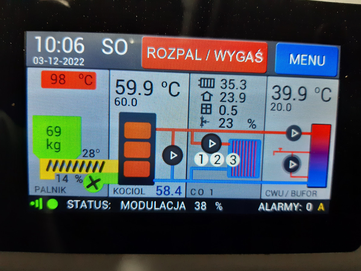

W ekonecie jest dodatkowe ustawienie pozwalające na wybór trybów sterowania piecem: min/max, FL  a w panelu sterownika na piecu tego nie ma
użytkownicy ekonetu mogą przełączać tryby bez ograniczenia.

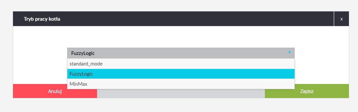

Witam. To nie tak działa. Odłączyłem econet i za pomocą sterownika :
image.thumb.jpeg.bdc68fb75871cee71b8af814aa10fc48.jpegimage.thumb.jpeg.581885a57c4d9d93e0b8e0d9d542b691.jpeg
mi się wydaje że jednak econetem może dać się włączyć bo u mnie wygląda to tak jak na zdjeciach
w sterowniku nawet nie mam wyboru trybu, ale przez stronę tak i jak widać ikonka FL oraz wszystkie ustawienia FL pojawiają się po włączeniu
jeżeli pytania o kod nie pomogą, to najprościej byłoby chyba znaleźć kogoś z okolicy kto podłączyłby swój ecolink+econet, albo kupić wysyłkowo z możliwością odstąpienia w 14 dni jeżeli się aktywować nie uda (chociaż nie wiem jakie tu mają licencje, warunki zwrotu etc.)

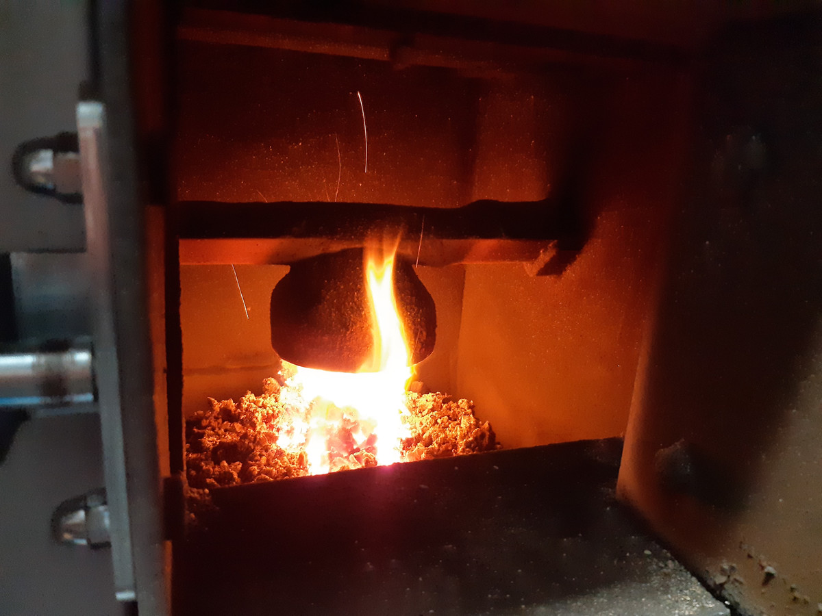

Witam. Poradziłem sobie z koksowaniem w trybie FL.  Kluczem było obniżenie kopczyka.
Korekta podawania -20% , korekta nadmuchu +1,5%. Moc min 14% , max 58%. Spadło zużycie paliwa. Wczoraj zasypałem zbiornik ( ok 100 kg) o 17. Do teraz 9:52 jak widać poszło ok 11%.
Niestety jest minus - podwyższona temp. podajnika do ok 45C. Pozdrawiam.

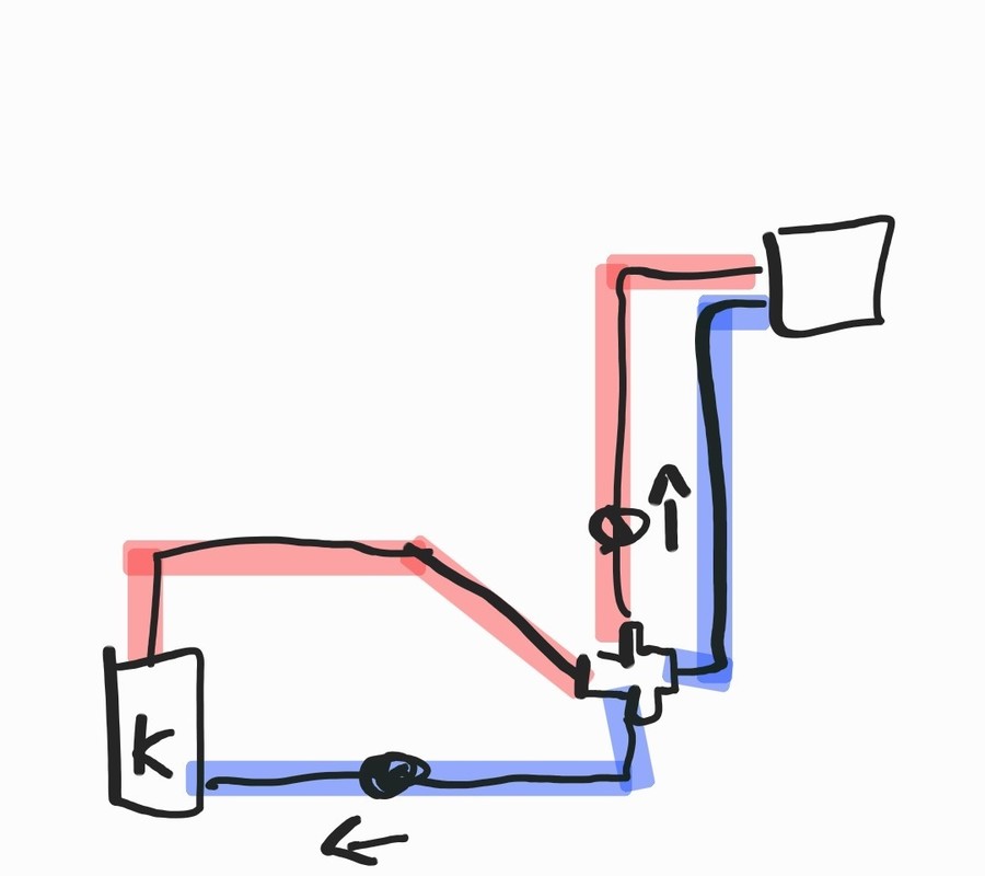

Witam serdecznie.
Mam kocioł 20kW a u rodziców zamontowałem 14kW.
U mnie wszystko działa idealnie ale to że względu na całkiem rozbudowaną instalacją w tym pełna automatyka.
Nie wiem dlaczego u rodziców ciągle mam problem z temperaturą kotła. Ciągle jegob praca mocno się buja.
 Mają zamontowany zawór 4D.
Może ktoś zasugeruje co może być owiewek takiej chaotycznej pracy kotła bo już nie mam pomysłów.

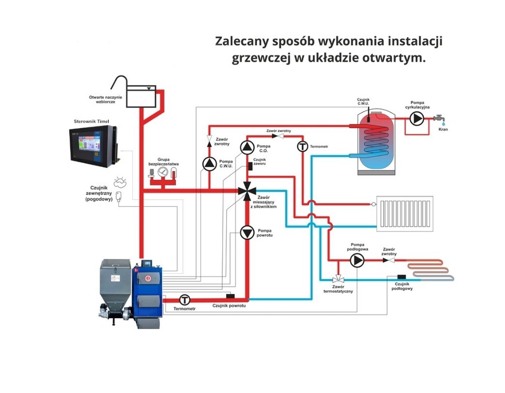

Sam zawór to nie wszystko. Podejraewam brak pompy na powrocie. Temperatura rośnie szybko kocioł wchodzi w nadzór potem stoi długo, spada temperatuta, potem grzeje znowu mocno aby nadrobić i tak cały czas. Pokaż instalację to będzie pewność.
@Pawel1984 Podaj wszystkie dane.
Jaki tryb pracy kotła: FL , Min/Max, czy Standartowy. Od tego zaczynamy.
Dobra. Krótko. Zacznij od max mocy kotła, tak , aby nie wchodził w nadzór. Tzn. ustaw moc max na taką wartość, aby po osiagnięciu zadanej kocioł nie wchodził w nadzór.  Dalej ustaw min, tak aby pracował dalej bez wejścia w nadzór. Jeśli masz dobre spalanie i kopczyk się nie zapada czy w pracy, czy w nadzorze. Podzielam zdanie 1mps.
Bardzo prosta instalacja. Tak w mocnym skrócie Ochrona powrotu wyłączona. Czy jej załączenie mogło by pomóc?
Edytowane przez Pawel1984
Co te kropki -kółka oznaczają, bo to k którym kierunku płynie woda to wiadomo.
To jest prosta instalacja, i tak powinna wygladac. Jak nie masz pompy na powrocie to w jaki sposób ten powrót zostanie dogrzany, pompa c.o. zapomnij. Przy zaworze 4 drogowym brak pompy na powrocie to same kłopoty , musi być bez dwóch zdań .Screenshot_2022-12-06-14-11-02-22_40deb401b9ffe8e1df2f1cc5ba480b12.thumb.jpg.154f8812cef9415a0190757b09f7fe10.jpg
No to jest dobrze, teraz tylko kwestia ustawienia siłownika zaworu, bo rozumiem że jest skoro chcesz włączać i ochronę powrotu. Najważniejszy czas otwarcia zgodny i info na naklejce siłownika. Później całą resztą. Druga sprawa ustawienie mocy pomp. A na koniec dopiero ustawienie mocy kotła. Bo być może jest za duża a ponadto za duże dawki w podtrzymaniu a efekt jak w temacie. No chyba że jest tam ustawiona histereza 10-20 stopni to wykres by się zgadzał w innym przypadku spadków trzeba szukać w instalacji ale może się mylę.
Trochę skompo z opisem więc rady mogą być trafne lub nie.

Niestety wciąż nie rozwiązałem problemu z włączeniem funkcji FL. Z serwisu dowiedziałem się iż mam starą wersję sterownika (chyba 25) i w niej nie ma możliwości wyboru trybów pracy. Standardowo załączony jest tryn min/max i inny tryb musi włączyć serwis po wpisaniu tajemniczego kodu. Serwis za Boga ojca nie chce mi zdradzić tego kodu - bo taka jest polityka firmy. Rozwiązaniem jest wizyta serwisu i wklikanie kodu bądź wizyta serwisu i wgranie nowego softu sterownika, wszystko to oczywiście odpłatnie. W nowych wersjach, jak to widać w zdjęciach powyżej , jest opcja wyboru trzech trybów.
A wiec prośba, czy ktoś z was zna może taki kod i może mi go udostępnić , na priv lub tutaj?
