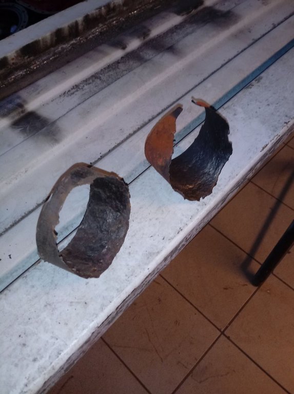

Witam, nie polecam  kotła seko max 14 kw mam ten kocioł  3 lata i  kilka awarii miałem(zrywały sie zabezpieczenia  od  zebatek na  napędzie na początku eksploatacji) - w tym roku przed sezonem  wywaliłem te ustrojstwo   do czyszczenia płomieniówek w tamtym roku się zablokowało  - ciężko  wyciągnąć pospawałem ale piszczało -to wywaliłem, teraz  rozkręcam i czyszczę ręcznie , na koniec  sezonu poprzedniego rozpadł sie deflektor,  ale teraz  to  się naprawdę wkurzyłem  w kotle przepaliła sie rura od podajnika , najpierw objawiało się to  blokada podajnika - w lewo prawo  kilka razy i poszło -potem  zaczął mi się węgiel wsypywać do  kanału  wentylatora i go zatykać ( szlakowało kocioł co ja się naszukałem przyczyny) jak to rozebrałem w końcu to musiałem odciąć kawałek rury fi 100(pozostałości z niej) i 8  centymetrów  przyspawać nowej ,  to jest nie porozumienie z jakich  materiałów i jak  są wykonane te  ślimaki podajnika - bo to on  był przyczyna -urwało się kawałek  wstęgi  przed rotora i  przecinało rurę podajnika .
co do reszty pomysł na  piec fajny  -fajny do regulacji - generalnie nic nie zmieniam w nastawach - węgiel  gold z Bartexa , spalam co sezon od 3 do 4 ton dom ocieplony   budowany z pustaków szlakowych ogrzewane 180 metrów. mój email  jakby ktoś chciał więcej informacji [email protected]
Kotły i ich elementy są ze zwykłej stali węglowej  która koroduje i nie ma się co dziwić że to wszystko ulega rozkładowi .Węgiel to  kwaśne środowisko im więcej siarki tym gorzej ,  jak do tego dołożymy mokry węgiel to w 2 lata potrafi zgnić .Mechanizm czyszczący jest fajny ale trzeba o niego dbać i po skończonym sezonie zdemontować wyczyścić wszystko dokładnie i poddać konserwacji .
Na pewno lepsza byłaby spirala   podajnika żeliwna ,  wytarłby się,  a co do czyszczenia producent  nie podaje żeby  na lato to  demontować i czyścić - ja  jak wyłączyłem zegar to przy ponownym włączeniu się zablokowało i żeby wyjąć poszczególne wstęgi to łom 2m i linka, brat podłączał w tym roku seko max i tam  sterowanie czyszczeniem jest z  automatyki pieca a nie przez zegar , może to lepsze rozwiązanie. W załączeniu resztki rury  z podajnika -po 3 latach pracy.
