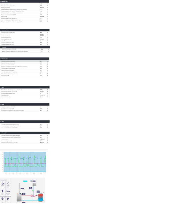

W moim kotle można zmienić moc minimalną - przez zmianę parametrów FL min napowietrzanie, min czas podawania, min odstęp podawania do wartości mniejszych od 2 kW. Niestety piec wchodzi przy takich parametrach w oscylacje - nie da się tego (ja nie umiem) skorygować wsp. A/B trybu FL
Nie chcę tu dywagować o sprawności pieca na tej mocy. Wydaje mi się, , że przy aktualnych poborach (mnie wychodzi zapotrzebowanie < 4,5 kw/h dla średniodobowej temperatury  +8 stopni, a 7,8 kW dla temperatury -1stopień ) nie ma moc 2kW sensu. Natomiast może to być opcja dla okresu gdy temperatury są > 10 stopni.
 Niemniej wydaje mi, że udostępnienie możliwości zjechania z mocą do niskich wartośi (standardowo kod 0000) jest krokiem producenta w stronę użytkowników - eksperymentatorów.
Czy ktoś eksperymentował z tak małymi mocami mocami i udało mu się wygasić oscylacje w trybie FL?
Tytułem spadku sprawności na małych mocach. Sądzę, że jedną z przyczyn są przedmuchy powietrza przez szczeliny między częścią obrotową a podstawą które przy słabym  sprężu silniej niż przy dużych mocach zaburzają proporcje i są przyczyną dostawania się (procentowo - więcej)  swoistego "lewego" powietrza do komory - niepotrzebnie ją wietrząc i chłodząc.

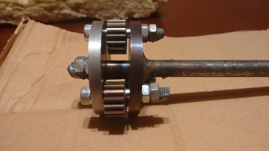

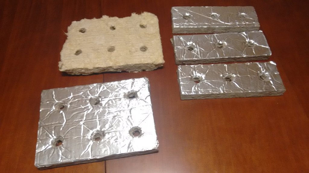

Witam. Prośba do userów @piotr16 i innych. Wywaliło mi wełnę z mechanizmu czyszczącego w kosmos. Dostałem zespół naprawczy z serwisu Seko. Składa się z 3 płyt wełny twardej z folią 26x9,5x2,5, 1 płyty twardej z folią 26x19x2,5 i 1 miękkiej o wymiarach 26x19x5 . Jak powinny być poukładane ? Pozdrawiam.
Jakie objawy były. Po ostatniej wizycie "fachowców" nie byłem przy czyszczeniu kotła. Po "czyszczeniu" kocioł wpadł w szał. Brakowało 2 nakrętek 17 po wizycie "fachowców". Przepał 100%. Ponieważ uznałem, że czyszczenie było właściwe, wiedziałem, że komin jest czysty, to zwaliłem na usterki w oprogramowaniu - i to był mój błąd- ku przestrodze. Kocioł zaczął produkować koks. Bez popiołu ale za to prawie czysty koks. Po kilku dniach wywaliłem zespół czyszczący i ku mojemu zdumieniu wełny prawie nie było. Teraz mam problem - jak wstawić te płyty do mechanizmu czyszczącego . Pozdrawiam.

Ta głowica to chyba nowość. Bo u mnie to jest inaczej wykonane. W kwestii kolejności wełny nie pomogę bo nawet nie mogę obecnie tego rozebrać ale chciał bym podziękować za wymiary. Ile za to zapłaciłeś z ciekawości?
Coś kojarzę że od roku najpierw uda te małe kawałki wełny na to blachy potem te 2 większe kawałki wełny.

Jack tak z ciekawości ile za głowice czyszczącą wola Seko ?? Na stronie 10 Piotr dodał fotki z czyszczenia może to pomoże Pozdrawiam
Napewno te 3 małe razem nad silnikiem , a 2 duże razem nad pierwsza wyczystka chyba ?

Głowica 150PLN, wełna gratis. Wizyta serwisanta pogwarancyjna 300PLN- na razie się nie zdecydowałem. Dziękuję za wszelkie uwagi i podpowiedzi. Po 13 zabieram się do pracy. Zdam później relację. Pozdrawiam.
Edytowane przez Jackw64
Głowica spisała się świetnie. Dwu-trzykrotny przejazd przez kanały zerwał cały kamień. Wymiana wełny udana, choć problematyczna.

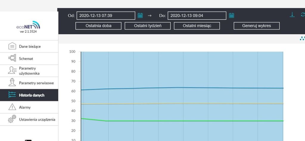

Głowica jest do czyszczenia kanałów pionowych kotła. Po pobudce ustawiłem moc minFL na 30% i kocioł pracuje tak:
Z ciekawości przełączyłem kocioł w MinMax. Czy ktoś może podać swoje ustawienia w tym trybie ?
