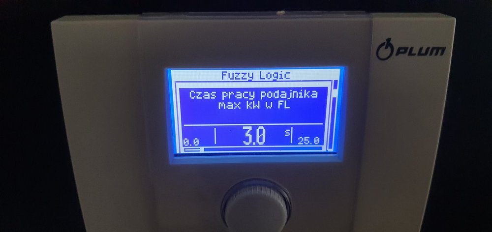

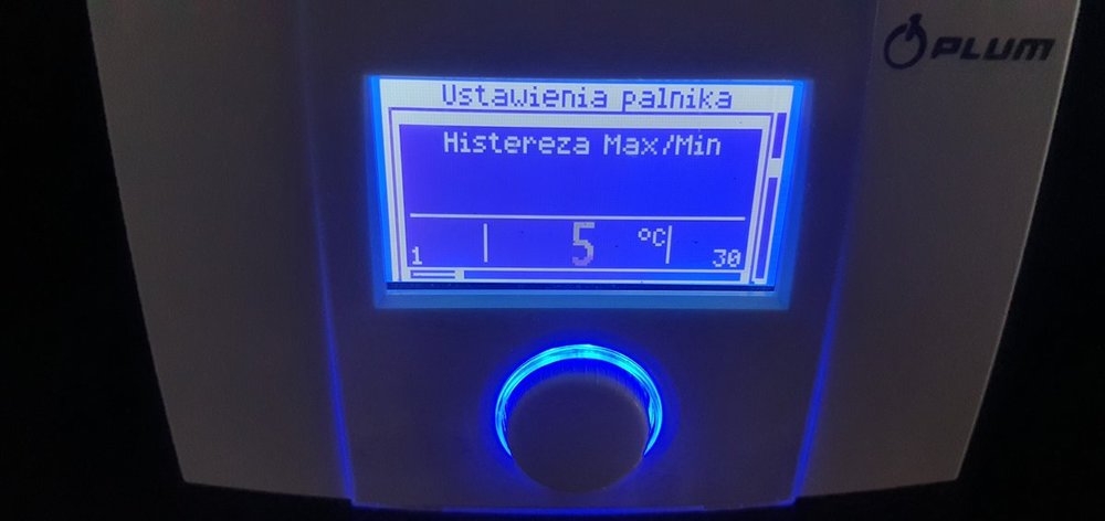

Na razie odpukać ale dzięki programowi od Kamila Miernika i ciepłomierzowi wychodzi mi że lepiej pracuje to na min/max.
Temp. zadana kotła większa o 10 niż wynika z temp. mieszacza (wyliczona z cz. pogodowego i ecoster) histereza min/max 5stopni.
Kocioł z mocą maksymalną zakładając realna kaloryczność paliwa na poziomie 21Mj ustawiony na ok 18kW a w minimalnej mocy na ok 6.
Co Wy na to?

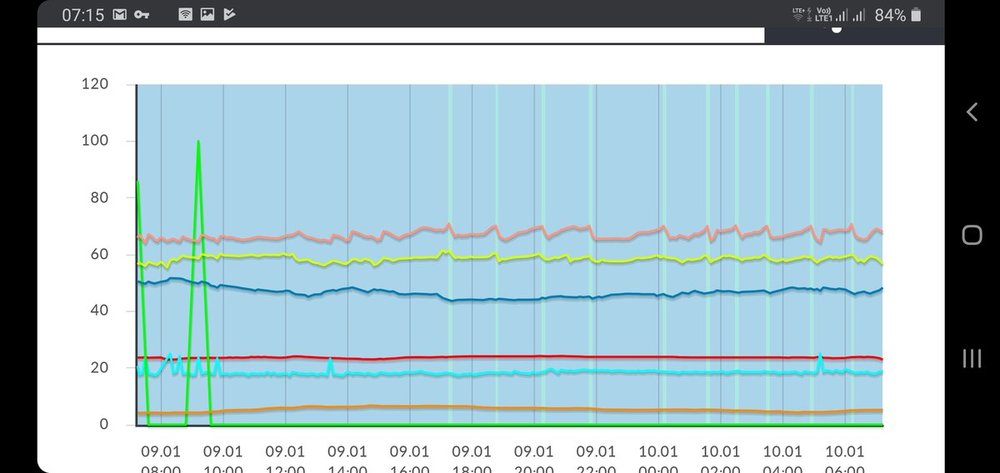

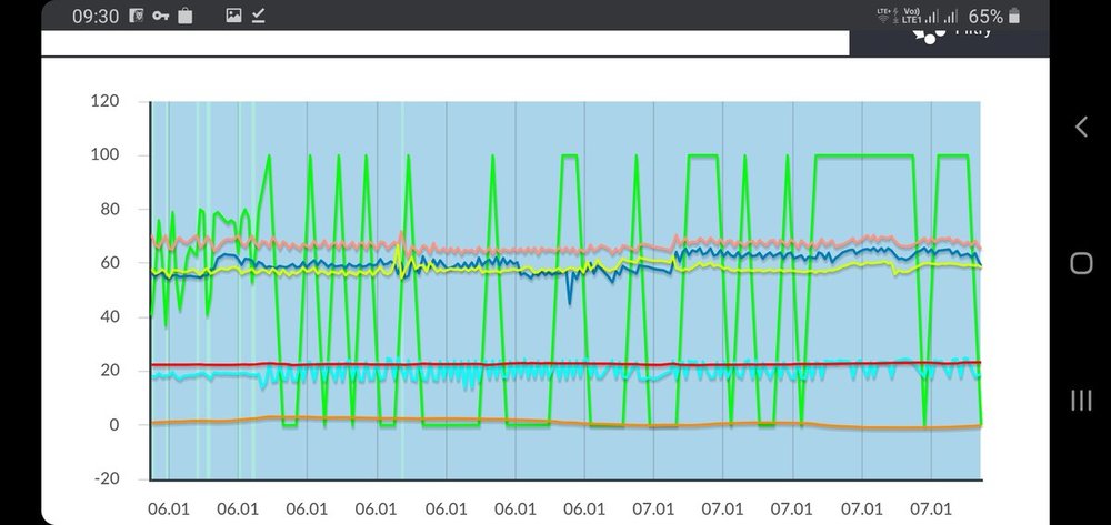

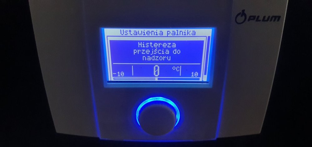

Paweł1984. Cały poprzedni sezon poświęciłem na eksperymenty z różnymi ustawieniami i trybami pracy kotła, efekt był taki że tylko spaliłem więcej groszku bo za każdym razem piec musiał się przestawiać na nowe parametry pracy. W trybie min-max spalałem zdecydowanie więcej niż w FL. Eksperymentowałem również z histerezami bo niektórzy twierdzą że kocioł powinien jak najrzadziej przechodzić w tryb nadzoru. Poprawy nie było i teraz kocioł pracuje na ustawieniach fabrycznych z drobną korektą nadmuchu i strumienia paliwa. Tak u mnie jest najlepiej i już nie eksperymentuję. Na wykresach wygląda to tak:
107771040_913PNASZJ2E9N1GE00400_2020-01-0618_51_2020-01-0718_51.thumb.png.45d06d7c21e3ccdcac459bce13ca1302.png

Od czasu jak zmieniłem ustawienia na min/max jest znacznie lepiej. Kocioł okresowo pracował naprzemiennie raz w max raz w min az wygrzał się dom. Od momentu wygrania domu pracuje ciągle nie będąc chwili w nadzorze i pracuje z mocą minimalna na tyle by nie przechodzić znów w maksymalną
No to ciekawe. A jak masz ustawione parametry histereza nadzoru i histereza kotła (w FL fabrycznie 0* i 2*). Czy minimalną i maks. kotła też ustawiałeś, jeśli w trybie min/max takie coś jest bo nie pamiętam. Czyżby znowu trzeba było poeksperymentować z tym trybem. Czy zużycie groszku też się zmniejszyło czy tylko poprawiła się praca kotła.

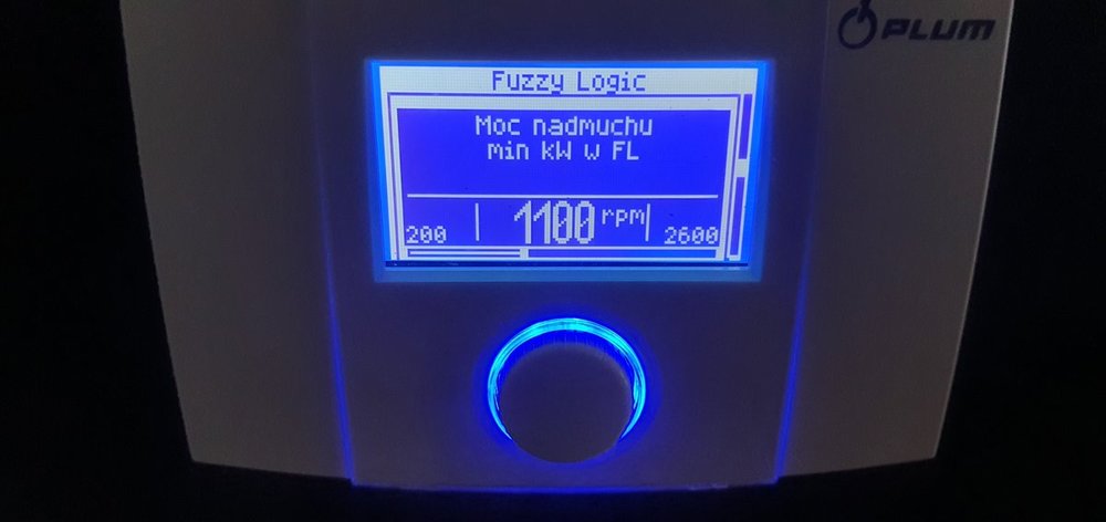

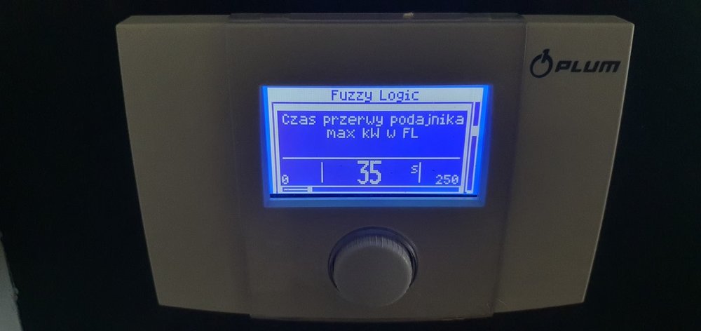

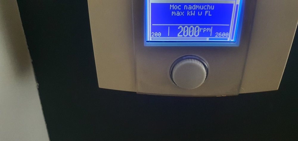

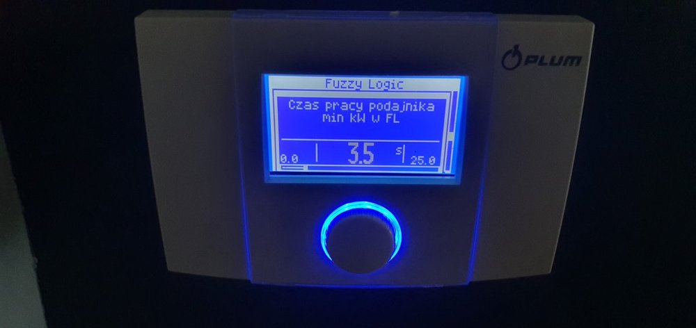

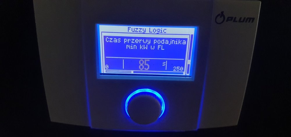

Raczej to są ustawienia które edytowałem.
Wspomagałem się programem od Kamila Miernika. Teraz kocioł chodzi w sposób ciągły na ok 7.3kW.
Te ustawienia że scrn masz w menu serwisowym 5096.
Jak by co to pisz.
Paweł1984 Dziękuję za reakcję. Widzę że kocioł pracuje jednak w trybie FL myślałem że w min/max (sugerowałem się Twoim wpisem ".... Od czasu jak zmieniłem ustawienia na min/max jest znacznie lepiej. ...). Wypróbuję.
Pracuje w min/max. Te nastawy dla FL też mają wpływ na min/max.
Daj znać jak wyszło za jakiś czas.

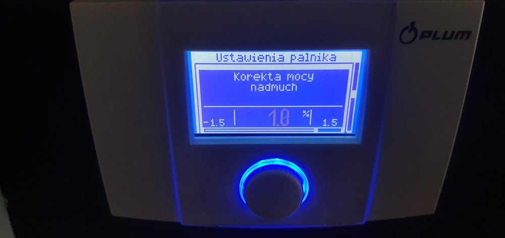

Ta korekta mocy nadmuch to jest rzeczywiście 1% a nie 0,1% bo tu jest poważna zmiana. Econet pokazuje teraz pracę kotła 17kW z mocą prawie 21kW. Zobaczymy jak to będzie.

Ustawiłem kocioł wg Twoich sugestii. Ponieważ zaworem 4d steruje czujnik pogodowy u mnie wszystkie temperatury są takie same jak poprzednio, nawet na czopuchu jest taka sama temperatura jak piec osiąga moc maksymalną. Jeśli chodzi o spalanie nieznacznie wzrosło. Cała różnica to inny sposób pracy. Wracam do trybu FL, nie da się oszukać domu. Jeszcze raz potwierdza się że trzeba indywidualnie dopasować parametry pracy kotła do warunków.

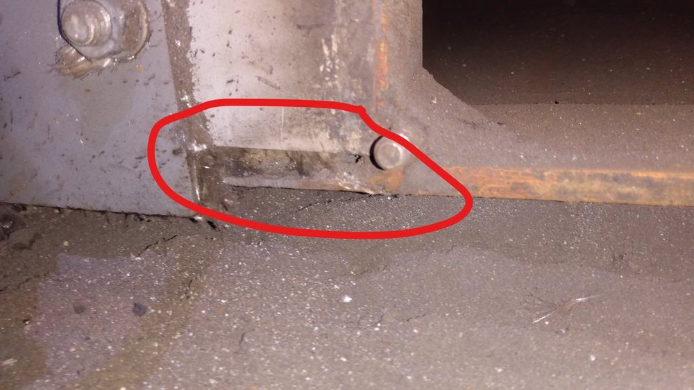

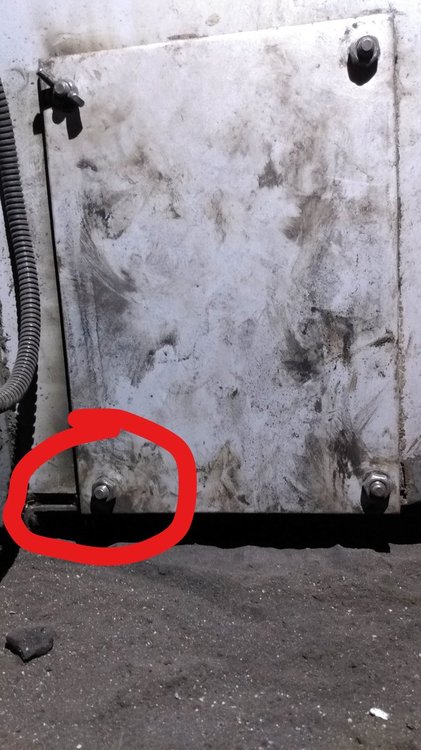

Czołem, zauważyłem z tyłu kotła taką szparę jak na zdjęciach. Mam wrażenie, że wcześniej jej nie było ale wolę się upewnić. Czy w swoich kotłach też tak macie?
Ja mam 4 motylki. I uszczelkę. Pozdrawiam Krzysiek
U mnie wygląda to tak, w miejscu łączenia jest kątownik. Na zdjęciach są obie wyczystki.
Dzięki! Czyli jednak to chyba odpadła mi ta blacha uszczelniająca dolną część kotła, a już się bałem, ze się rozszczelnił czy coś.
