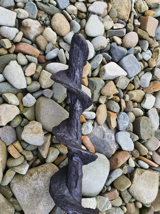

Witam. Posiadam piec seko maxx le 20 od lipca 2017 roku ,wczoraj wymieniłem ślimak podajnika wygląda tragicznie . Jakiś pomysł jaka przyczyna mogła go tak zniszczyć , dodam ze piec od początku pracuje na fabrycznych ustawieniach w trybie FL ekogroszel retopal

To klasyka Kolego. Wilgotny wegiel i ( albo ) zar zbyt gleboko w palniku. Jezeli wrzucales wilgotny wegiel to dokladnie obejrzyj zasobnik. Jezeli zyczyna korodawac  i nic z tym nie zrobisz to za dwa sezony wyrzucisz go na zlom. Nawet gdy zaczniesz od teraz sypac wegiel suchy jak pieprz, korozji nie zatrzymasz.

A jak podnieść kopczyk bo rzeczywiście jest na zero z retortą, parametry jak wspomniałem FL i fabryczne ustawienia

ustawienia kotła: ustawienia palnika: korekta podawania FL
O ile zwiększyć na poczatek
Zwiększaj stopniowo po trochu i obserwuj.

W pierwszym sezonie rzeczywiście był mokry byc może to doprowadziło do zniszczenia ślimaka a teraz walczę z podniesieniem kopca w retorcie w tej chwili mam korektę czasu podawania +4 i dalej nie widać kopca .

Śmiało daj +10
