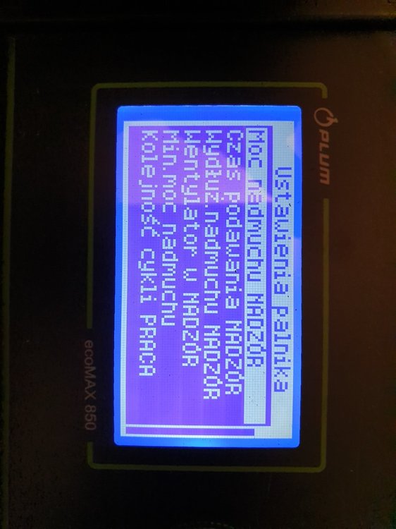

Mam problem z wygaszaniem kotła w trybie lato. Dzieje się to nieregularnie piec chodzi tydzień czasami dwa i gaśnice. Próbowałam zmieniać czas podawania w nadzorze z 30min. Na 20min. Zmieniłem w ustawieniach serwisowych Moc nadmuch w nadzorze  z1300rpm na 1900rpm czas podawania w nadzorze z 3s na 4s i wydłużony nadmuchu w nadzorze z 9s na 30. Czy macie jeszcze jakieś pomysły, dodam ze dzieje sie to na różnych  paliwach Retopal, Skarbek...

Mnie też takie wygaszania sie zdarzały jak tobie ale od czasu jak w sterowniku ustawiłem nadmuch w podtrzymaniu po wyłaczeniu tego nadmuchu to wygaszanie ustało , on na podtrzymaniu co tam ileś np 10minut dmuchnął na kilkadziesiąt sekund i chyba za bardzo wypalało to ten skromny zapas ekogrocha w palniku tak to sobie tłumaczyłem .
U mnie w sterowniku 850r2 nie ma takiej opcji z tego co wiem w 850co taka funkcja jest ,dodam że po zmianie parametrów co odpisałem wyżej piec zgasł po 17 godzinach
piszesz że w nadzorze zmieniałeś a potem piszesz że nie masz tej opcji ? w każdym sterowniku to inaczej się nazywa ale to samo znaczy , skoro zwiększyłeś dmuchawę w nadzorze to się pewnie szybciej wypala , wyłącz to całkiem .
Mam wyłączyć dmuchawę ? Moge tylko zmniejszyc
A jaka masz ustawioną przerwę  w nadzorze w trybie lato i jakie masz parametry te co na zdjęciu
Przejdź na wentylator w nadzór i go wyłącz
