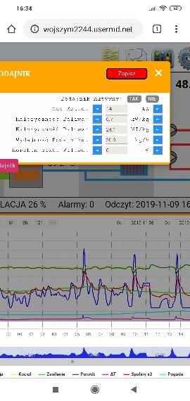

Mam takie pytanie.Na ile fabrycznie jest ustawiony potencjał podajnika w naszym piecu ? Nie pamiętam tego ustawienia.Mam seko maxx le 25 kw.Potrzebuje do porównania do mojego ustawienia na innym sterowniku.Mój sterownik na piecu jest definitywnie odłączony i nie mogę przypomnieć sobie tego parametru.Dzięki z góry.
Tu tak masz potencjał kotła 14kw seko max le
Z szybką przekładnią.
Wysłane z mojego Redmi Note 6 Pro przy użyciu Tapatalka
1 godzinę temu, peha napisał:
15,5 kg/h
Na pewno miałem wiekszy przy 25 kw.Nawet kojarząc wstecz nie był 15.5 kg.Tylko coś koło 32 kg/h
Nie mogę rozczytać wyżej niestety.
Przez taptalka nie mogę lepszego zdjęcia wstawić. Potencjał 30.3kg/h
Dzięki.U mnie potencjał wyszedł 29.8 kg.Czyli ok jeśli chodzi o nasze przekładnie.

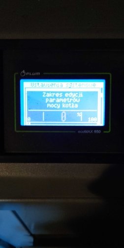

Koledzy, znacie kod do sterownika: 5096, jeśli nie to spróbujcie.
Wysłane z mojego HTC U12+ przy użyciu Tapatalka
Działa, "Ustawienia systemowe". Jakoś nie mogłem się doszukać efektów działania pozycji "pokaż zaawansowane"
gdzie ten kod się wpisuje
Tam gdzie wpisujesz ustawienia serwisowe.

jedno oprogramowanie do wszystkich kotłów typoszeregu max le chcesz kocioł 14 kw proszę bardzo, 20 nie ma problemu :)
