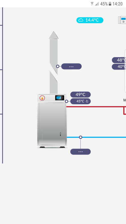

Witam serdecznie wszystkich. Jestem posiadaczem Seko maxx le 14kw sterownik ecomax 850 Plum. Dołączam do pytania. Czy jest jakiś sposób na piski turbolizatorów? Z tego co zauważyłem to załączają się 4x dobe. Nie widzę możliwości ustawiania czasu tego czyszczenia. I jeszcze jedno pytanie. Po założeniu czujnika temperatury powrotu econet  nie pokazuję wartości. Czy jest może konieczna aktualizacja sterownika?

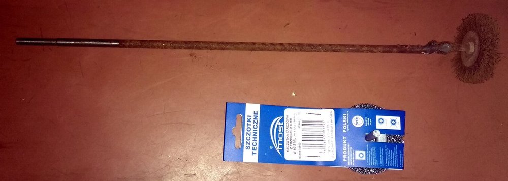

Odnośnie turbulizatorów. Na koniec sezonu wydawały okropne odgłosy jakby ktoś męczył stado kotów. Sam je wyczyściłem niedawno za pomocą "sprzętu" ze zdjęć, teraz jest cichutko jak w nowym kotle. Pręt do którego jest przyspawana szczotka ma ok 50 cm długości, wiertarka musi być trochę mocniejsza, nie nadaje się do tego wkrętarka akumulatorowa. Przed rozpoczęciem czyszczenia obficie spryskałem kanały naftą, jak nagar to wchłonął i chyba trochę zmiękł przystąpiłem do czyszczenia przesuwając wiertarkę ze szczotką powoli na dół i do góry w każdym kanale. Po sezonie może spróbuję zastosować zamiast nafty jakiś środek samochodowy do usuwania nagaru, może będzie łatwiej.

Witaj.Przerabiałem już ten problem.Samemu czyszczę .Kocioł mam od 4 lat.Mam dorobiony na wiertarkę przyrząd.Gdzieś już tu pisałem o tym ,ale nie było zainteresowania bo pewnie mało komu tak sie działo.Najlepszym sposobem jest zrobic jak dla mnie tak.Nie musisz dorabiać przyrzadu, możesz czyścić zwykłym sposobem swoim, aby przeczyśćić tych sześć jak ja to nazywam "katiuszy" płomienic.Następnie czyścisz te sześć sztuk zawirowaczy.Jeśli nie jesteś w stanie dokładnie zobaczyć ich boków przed czyszczeniem , gdzie obcierały, to czyścisz jak wspomniałem wcześniej w sklepie kupujesz srebrzankę np do tłumików na wysoką temperaturę.Wkładasz je do kotła pomalowane i zapuszczasz kocioł  np na jedną dobę,następnie wyciagasz je ponownie i wtedy widać gdzie trze ta spiralka.Potem szlifierka z kamieniem lub grubą tarczą do metalu i szlifujesz te miejsca .Wkładasz do kotła i po problemie.Wtedy na koniec sezonu raz wystarczy wyciągnąć i przeczyścic.Konsultowałem sie wcześniej z serwisem i jak najbardziej nie mieli żadnych przeciw wskazań.Jak wyczyścisz bez przeszlifowania to problem powróci.Podobno potrafią się trochę odkształcic przez temperaturę lub wkładając lub wyciągajac noi oczywiście z zabrudzenia .Jeśli nie wyciągałeś je jeszcze to trzeba zdjąć osłonę oraz odkrecić te cztery śruby chyba na 17 klucz i ciagnąć do góry.Nie odkręcaj i nie zdejmuj napinacza z łańcuchem troche wtedy jest więcej roboty.Jeśli chodzi o ekoneta to Ci nie pomogę bo go nie mam.

Dziękuję Panowie za podpowiedzi i inspiracje. Jeszcze gdyby ktoś rozświetlił temat czujnika temperatury powrotu przy strerowniku ecomax 850. Poza tym z kotła jestem bardzo zadowolony. Pracuje w trybie FuzzyLogic z czujnikiem pogodowym. Wprowadziłem zmiany :-20% na strumień paliwa w algorytmów FL . W Nadzór czas pracy retorty 0s i wydłużenie pracy wentylatora 60s. Po tych zmianach nie pojawiają się spieki i nie przesypuje retorty.
Jak czujnik jak jest w porządku to powinien pokazywać temperaturę, nie widziałem w menu możliwości jego wyłączenia. Są 3 możliwości: uszkodzony przewód, nie podłączony lub źle podłączony czujnik do sterownika (porównać ze schematem), uszkodzony czujnik - sprawdzić można przez pomiar jego rezystancji (to również wymaga zajrzenia do skrzynki sterownika i odłączenia czujnika), W temp. 20*C rezystancja czujnika powinna wynosić w granicach 950 - 972 a w temp. np. 25*C 990 - 1010 ohm.

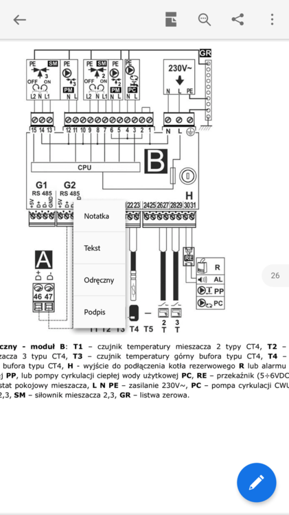

witam
posiadam podłączoną do sterownika pompę obiegową CWU w gniazdo 7 i 8 na płycie głównej PLUM 850.
od kilku dni pompa pracuje bez przerwy choć mam ustawione praca=70s przerwa =40min.
miał ktoś z was taki problem ?
18 godzin temu, bzyk7 napisał:
witam
7 i 8 to raczej Siłownik Mieszacza. Pytanie kto to podłączył?
Edytowane przez Krzysztof11
Schemat połączeń elektrycznych regulatora: T1 – czujnik temperatury kotła typu CT4, T2 – czujnik temperatury CWU typu CT4, T3 – czujnik temperatury podajnika typu CT4, CO – cyfrowy detektor tlenku węgla (czadu), S4 – czujnik zablokowania siłownika czyszczenia wymiennika, T5 - czujnik temperatury powrotu typu CT4, T6 – pogodowy czujnik temperatury typu CT4-P, T7 – czujnik temperatury mieszacza 1 typu CT4, S1 – czujnik napędu odpopielania, S2 – czujnik otwarcia drzwi i klapy zasobnika paliwa, S3 – czujnik obrotów w wentylatorze (czujnik hall’a), P – panel sterujący, ecoSTER – panel pokojowy z funkcją termostatu pokojowego (do wyboru ecoSTER200 lub ecoSTER TOUCH), B – dodatkowy moduł powiększający o obsługę dodatkowych dwóch obiegów mieszaczy i obsługę bufora cieplnego, L N PE - zasilanie sieciowe 230V~, FU – bezpiecznik sieciowy, STB – wejście do ogranicznika temperatury bezpieczeństwa, FO – wentylator nadmuchowy, FG – podajnik główny, BC – siłownik czyszczenia wymiennika, FV – wentylator wyciągowy, PC – pompa cyrkulacji CWU, PB – pompa kotła lub bufora, PHD – pompa CWU, PM – pompa mieszacza 1, SM – siłownik mieszacza 1, CPU – sterowanie.
Z opisu schematu widać że są to styki 9 i 10.
Edytowane przez peha
witam
pompa cyrkulacyjna została podłączona do sterownika nie długo po montażu kotła maxx le 14kw w 2017roku.
ten sposób podłączenia zasugerował serwisant i działało bez problem.
przywróciłem ustawienia fabryczne ale bez powodzenia
Moim zdaniem, jeśli jest to pompa CWU (Ciepłej Wody Użytkowej ), to powinien serwisant podłączyć ją do wyjścia PHD. Ja mam tak podłączone.
ja mam podłączone w ten sposób:
gniazda14-15 - pompa mieszacza, gniazda12-13 - pompa CWU,  gniazda10-11 - pompa kotłowa ( krótkiego obiegu)
Pasuje, a pompa cyrkulacji PC zaciski 9-10 i tak powinno być. Ja natomiast wykorzystałem te zaciski do stałego zasilania na najniższym biegu pompy przewałowej krótkiego obiegu, do ochrony powrotu

Temat juz kilka razy poruszany ale chciałem podzielić się swoimi doświadczeniami. Głosna praca turbulizatorów i ich czyszczenie. Piec używam ponad 2 lata i ostatnio praca turboizolatorów zrobiła sie strasznie nieznośna gdzie w ciągu roku czyściłem je 2 razy ( zwykłym wyciorem) lecz nic to nie dawało. Zakupiłem uchwyt z wymiennymi szczotkami, usunąłem drewniana rączkę , żeby zamontować do wiertarki(szczotki fi60, fi70, fi80) do tego srodek do czyszczenia EGR, gaźników itp. Spryskałem kanały i  czyszczenie i tak kilkukrotnie. Szczotki fi70 i fi80 dość duży opór stawiały do tego stopnia ze praktycznie na koniec straciły wszystkie druty ale efekt końcowy bardzo zadowalający a praca turoizolatorów cicha jak przy nowym piecu.
Mocno czarne masz te turboizolatory.Ja ma po całym roku takie szare jak Ty na ostatnim zdjęciu po czyszczeniu.Może to ekogroszek taki albo co ? Jak czyściłem to prawie nic nie zleciało z nich.Piski miałem ale czyszczenie nic nie dało .Miałem trochę od temperatury, skrzywione te czyszczaki.Szlifnąłem je tam gdzie obcierały i jest ok.
