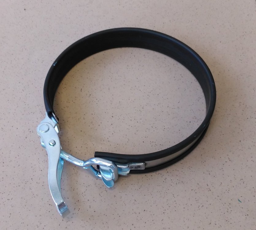

Witam, również jestem zainteresowany kotłem seko. Mam pytanie jak sprawdza się automatyczne odpopielanie do worka? Czy zdążyło się żeby się worek zapalił lub jakieś inne niebezpieczeństwa?

Nie ma żadnego problemu, popiół wpadający do worka jest zimny, worek służył cały sezon i dalej jest bez uszkodzeń. Warto jednak zastąpić fabryczną opaskę opaską jak na zdjęciu niżej, będzie wygodniej, szybciej i szczelnie.
e2e5740cd34179ab580bc0d0ae7f74f47d67edac014f3e93fd2e755adc50a0f7.thumb.jpg.55e812d2efd6f1cc48141dbafe419850.jpg
