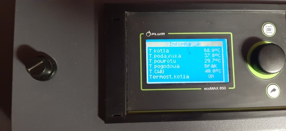

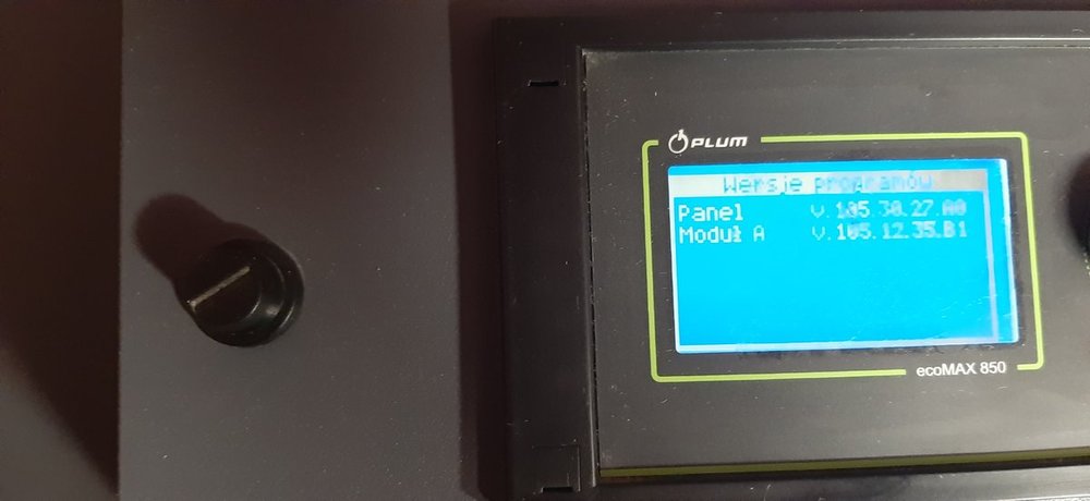

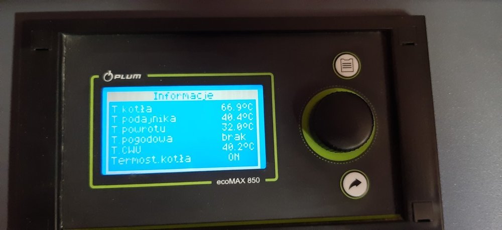

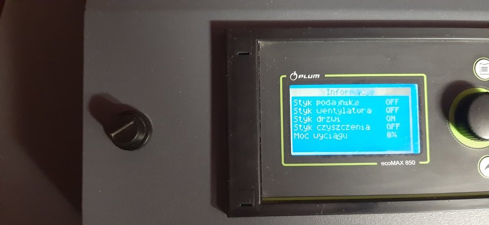

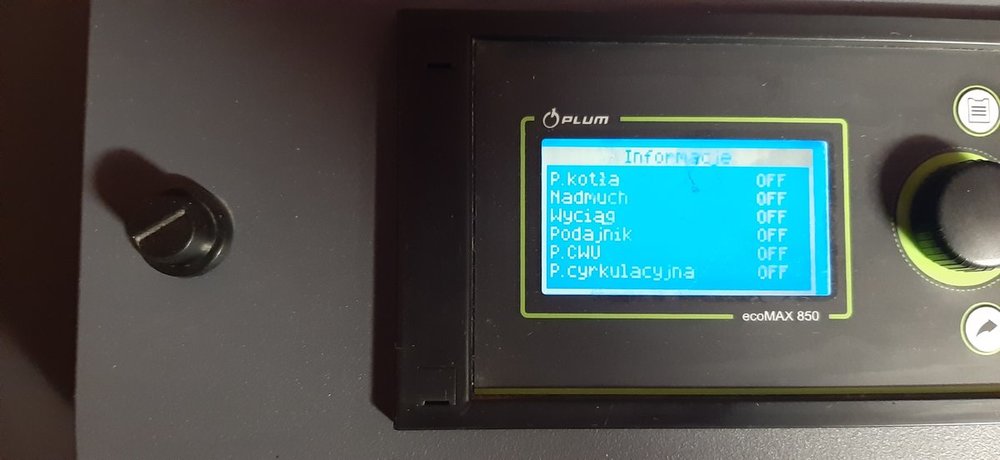

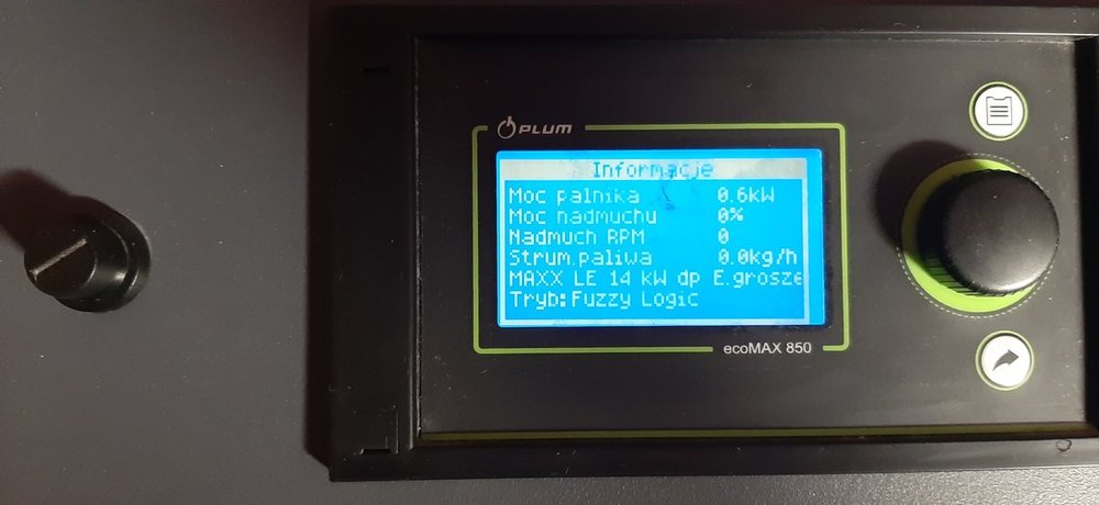

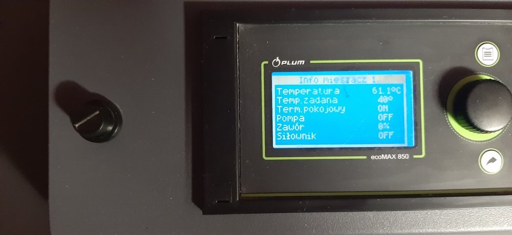

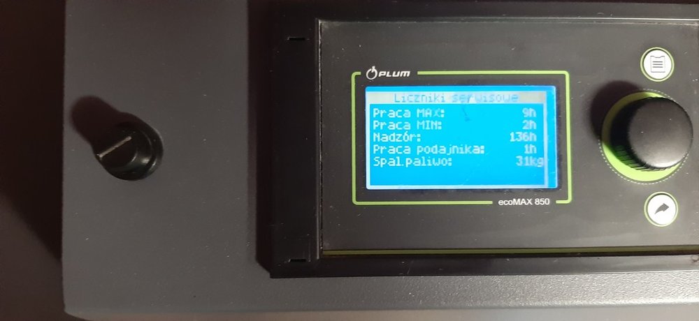

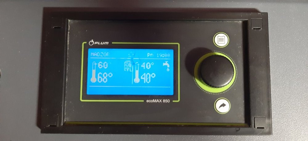

Panowie pale na cwu od wtorku czyli 7 dni na ustawieniach fabrycznych wrzucę parę fotek i powiedzieć mi co po zmieniać

Witam ponownie  Panowie jak zwiększyć temperaturę powrotu bo wydaje mi się za mała no nie stety jes laikem w tych sprawach pale narazie tylko na same cwu
Podniesc temp. zadana kotla na 75 stopni. To tak na szybkiego. I spokojnie o zuzycie wegla. Wzrosnie o tyle ze nawet Kolego nie zauwazysz. Zastosowac zawor Afriso ATM termostatyczny z nastawa min 45 stopni i to wystarczy.
