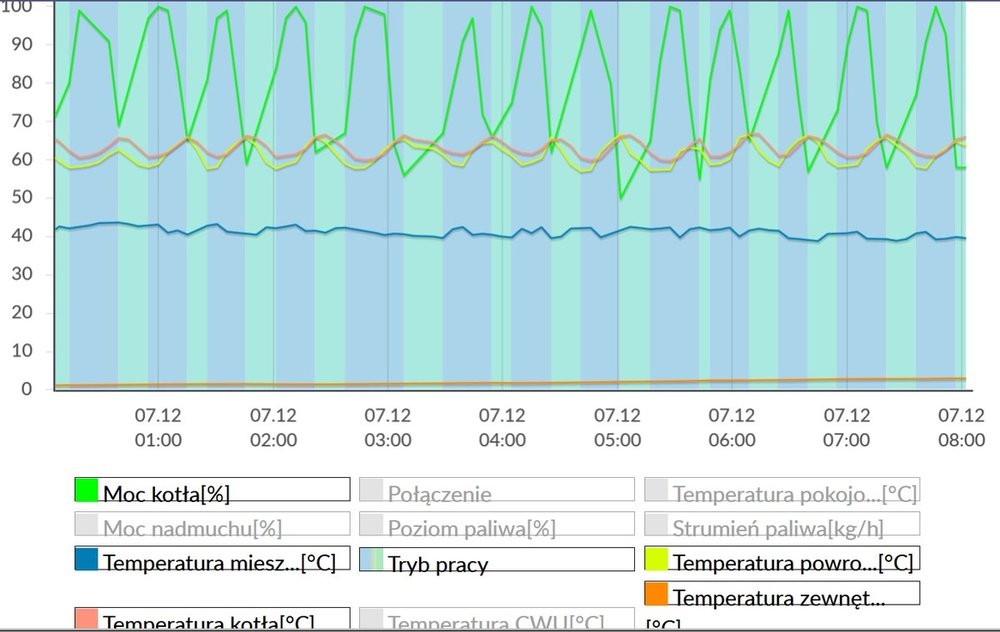

PEHA jak tam twoje wykresy? Przyszedł mi do głowy jeszcze jeden pomysł na rozwiązanie twojego problemu. Masz u siebie podłączony czujnik pogodowy i sterowanie pogodowe realizowane przez zawór 4D , w takim razie można u ciebie rozkręcić tarmostaty na 4 lub 5 a odpowiednio dobraną krzywą grzewczą ustabilizować  temp. w domu  na optymalnej dla ciebie wartości. W ten sposób woda w CO będzie cały czas krążyć w całym obiegu - przez wszystkie grzejniki ( będą one cały czas lekko ciepłe) a przez to wyeliminuje się nagłe zrzuty zimnej wody . Spadek temp na dworze postępuje powoli , nie gwałtownie na to spokojnie zareaguje pogodówka i stopniowo będzie zwiększać temp na grzejnikach i w pomieszczeniach - kocioł powinien także pracować  spokojnie . Jedynie duży, nagły pobór wody z bojlera będzie mógł trochę zakłócić tą pracę . Niech inni wypowiedzą się też czy to dobry pomysł ( w/g mnie to tylko rozważania teoretyczne a może ktoś już stosuje takie rozwiązanie ? )

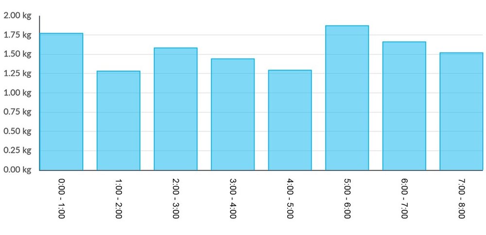

Wykresy przy histerezie nadzoru 6* i mocy minimalnej 30%. Temp zewn. ok -2* a spalanie jak przy -7* 01.12,  wróciłem do histerezy 3% bo było lepiej. Dziękuję za radę spróbuję bo cóż innego mi pozostało.
Czy doszedłeś dlaczego kocioł  musi wejść na 100% moc ? Z wykresu wynika ,że zapotrzebowanie na ciepło twojego budynku jest większe niż moc min. + 30 - pomimo takiego ustawienia mocy minimalnej kocioł nie wszedł w nadzór a jednak to było za mało dla utrzymania odpowiedniej temperatury w CO i kocioł musiał podbić moc do 100%  ( ale temp na CO nie podniosłeś). W/g mnie albo  do wyregulowania praca instalacji lub niestety duże zapotrzebowanie na ciepło budynku i chyba najmniejsze spalanie w twoim przypadku będzie w trybie min/max FL .
Pokusił bym się na obniżenie mocy min.kotła bo ustawione teraz na 25%.
Jeszcze jedno pytanie do PEHY co się stało pomiędzy godz. 5 a 6 na ostatnim wykresie (spalania) , że nagle wzrosło spalanie z 1,25/h do 1,75/h czy masz może ustawione obniżenia nocne ? jeżeli tak to je wyłącz, a może termostat pokojowy wyłącza pompę CO ? - to też nie da oszczędności.
Nie mam obniżenia nocnego, termostat nie wyłącza pompy, wszyscy śpią, nie mam pojęcia, pewnie duchy ;)

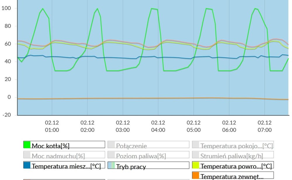

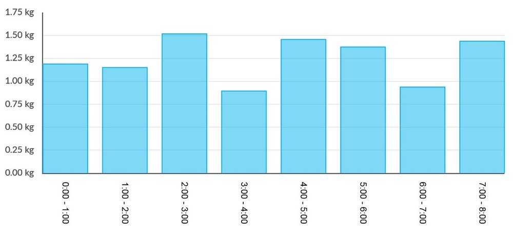

Przeprowadziłem szereg prób z ustawieniami kotła, w trybie Max/Min, FL z histerezą nadzoru na różnym poziomie i bez histerezy, z włączoną i wyłączoną pompką CWU i wyszło i że najniższe spalanie mam po wprowadzeniu ustawień fabrycznych i modyfikacjach:
- tryb FL
- włączona pompka CWU (1bieg)
- zwiększone obroty pompy CO (bieg grzejnikowy)
- temp zadana kotła 65*
- histereza kotła 2*
- histereza nadzoru 0*
- korekta podawania -7%
- korekta nadmuchu +0,1%
- krzywa grzewcza 1.2
- groszek Retopal  ok. 25MJ
Przy identycznej temp. zewn. i innych ustawieniach dobowe zużycie groszku potrafiło być o 5 kg wyższe.
Tak to wychodzi dla mojego domu (słabe ocieplenie) i mojej instalacji (żeliwne grzejniki) i chyba nie ma dwóch identycznych domów by można było te ustawienia skopiować. Nic lepszego już chyba nie wymyślę.
Na wykresach:

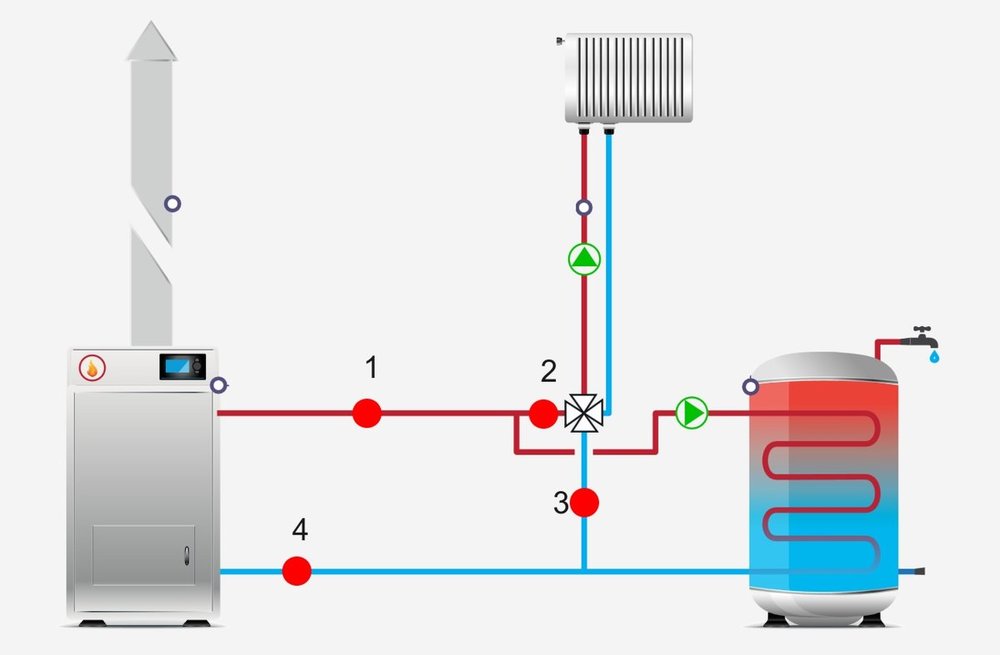

Mam instalację wg schematu na rysunku. W tej chwili nie mam pompki na obiegu kotłowym, zastępuje ją na razie pompka CWU. W którym miejscu 1,2,3 lub 4 należy pompkę obiegu kotłowego zamontować.
U mnie jest w 3, podłączona jako pompa cyrkulacji w sterowniku, chodzi cały czas
Wysłane z mojego HTC 10 przy użyciu Tapatalka
Nr 3
Pompa kotłowa powinna być pod 3 i ustawiona na ciągła prace większa niż pompa mieszacza ,a pompa cwu ustawiona w zależności od temperatury ustawionej na bojlerze.Arturgruszeczka wysłałem ci temat na priv sprawdź
