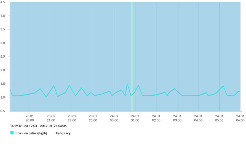

Witam ponownie po dłuższej nieobecności. Czytając Wasze posty i mając znowu econeta po awarii, postanowiłem tez popracować nad spalaniem. Niestety co do obu firm seko i pluma mam sporo uwag, ale mamy to, co mamy i musimy z tym żyć.

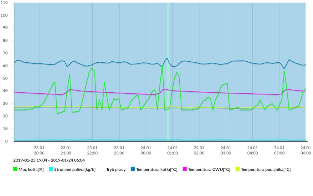

1947386967_seko2019-01-2319_04_2019-01-2406_04.thumb.png.f60203f5add4b4d9ef8fa9d813f6090e.pngMożna prowadzić kocioł w zakresie średnich mocy ? Można (FL z modulacją). Dzisiaj inny eksperyment.  Wyniki jutro. A jak spalanie ?
Dzisiaj ustawiłem kocioł podobnie do Piotra16. Niestety jak pisałem, stery pluma maja spore braki. Min. brak możliwości włączenia samej pompy CO bez obsługi zaworu 4D. To spory minus. Reakcje kotła na zmiany warunków , też nie najlepsze.

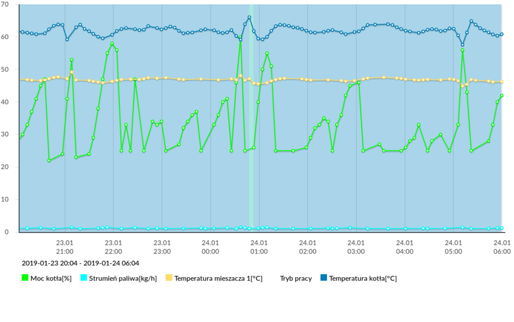

Szkoda że nie ma przebiegów temperatury mieszacza i temperatury powrotu bo tutaj przynajmniej u mnie trudno o stabilność. Masz ustawioną moc max na 60% a min na 25% ? Jaka jest ustawiona histereza kotła i histereza nadzoru. Kilka razy testowałem pracę z histerezą nadzoru w zakresie od 4* do 9* i zawsze zużycie groszku miałem większe niż na ustawieniach fabrycznych czyli z histerezą nadzoru 0*. Nie mam pompy kotłowej (małego obiegu) zastępuje ją stale włączona na najniższym biegi pompa CWU.
Witam. Wczorajsze ustawienia, to histereza kotła 1C. Moc max na 90% ,min była na 25%. Nadzór praktycznie nie istniał. Nie mam czujnika na powrocie.
Jest i mieszacz
Czyli parametr histereza nadzoru ustawiony na 0*. Dom dobrze ocieplony?  Tak pytam bo zaczynam mieć wątpliwości czy mój sterownik jest w 100% sprawny.
Tak wygląda to u mnie przy histerezie kotła 2*, i histerezie nadzoru 0* ale dalej kombinuję bo kocioł chce mnie zjeść.
Nie zmieniałem histerezy nadzoru z fabrycznej. U mnie sytuacja skomplikowana. 2 mieszkania. jedno z końca 19 w i dobudowane w 2005. Stare nie ocieplone. Wymienione okna i drzwi. Instalacja, tez staro nowa, Częśc z 20 w reszta z 2005. Nie jestem tu specjalistą. Może spróbuj podnieść moc minimalną kotła.
