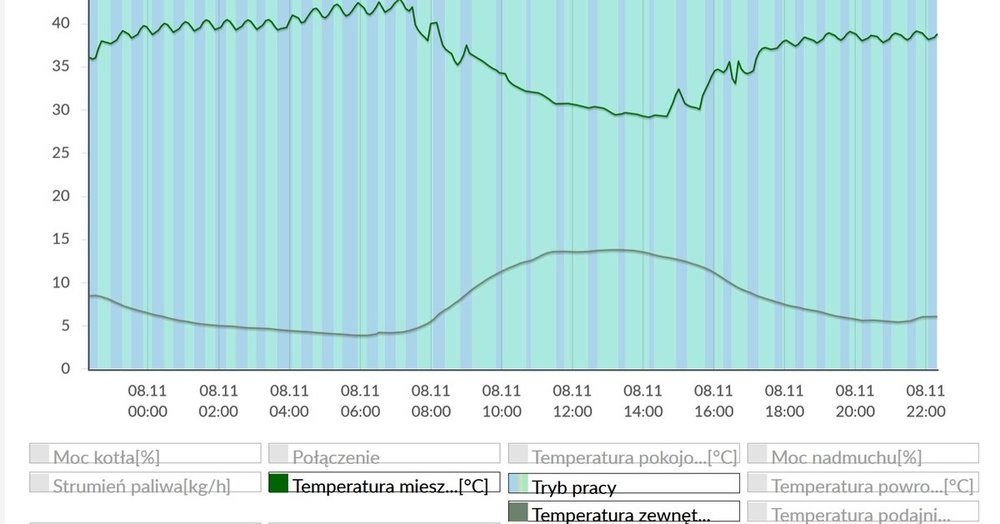

Panowie jakieś pochlebne opinie o pogodowce ?Warto to ustrojstwo kupić czy dać sobie spokój ??
Moim zdaniem najlepsza rzecz jaka jest w tym kotle, warunek trzeba mieć zawór 4D z siłownikiem. sam czujnik kosztuje kilkadziesiąt zł. Na początku trzeba się trochę pobawić z doborem krzywej grzewczej i ewentualną korektą.
Tak wyglądają u mnie krzywe temp. zewn. i temp. kierowanej na grzejniki przy sterowaniu pogodowym. Kocioł aktualnie pracuje w trybie MaxMin przedtem FL i było tak samo. Na grzejnikach termostaty oprócz łazienkowych.

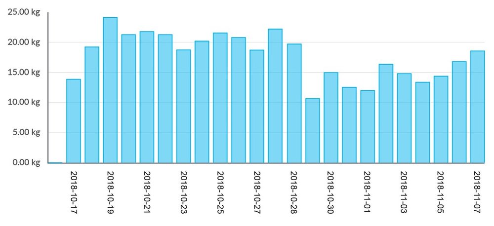

Jakie dobowe spalanie masz na swoim Seko??
spalanie.thumb.jpg.c4b5f2826170aee5a6ea2f2db5f4195f.jpgJeśli to pytanie do mnie, to kupowałem w SEKO dla pewności, zawór i siłownik też mam Afriso 6/4 cala. Spalanie w chłodniejsze dni dochodzi do 20 kg na dobę.
Moim zdaniem sporo ale ocieplenie jest dość słabe.
Edytowane przez peha
