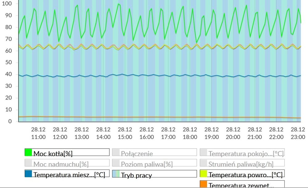

Piotr mój pomysł na kocioł to pompa kotłowa zwykła na 2 bieg ,pompa mieszacza na 1 bieg około 7-10 Wat pogodowka na 1.1 + krzywa równoległa 2* , to naprawdę się sprawdza powrót jest bardzo ciepły przewyższa zasilanie ale to koryguje sobie zawór 4D praca bardzo stabilna .Dzieki jeszcze raz za wszelakie podpowiedzi i ukierunkowania co do dopracowania ustawień pomp a nie tylko samego kotła .
Czy tak stabilna?
Wykresik pod linijkę ,to tryb Min/Max ? ,Kocioł pracuje Ci w przedziale 70-100% mocy ? Jak spalanie bo modulacja wręcz super.

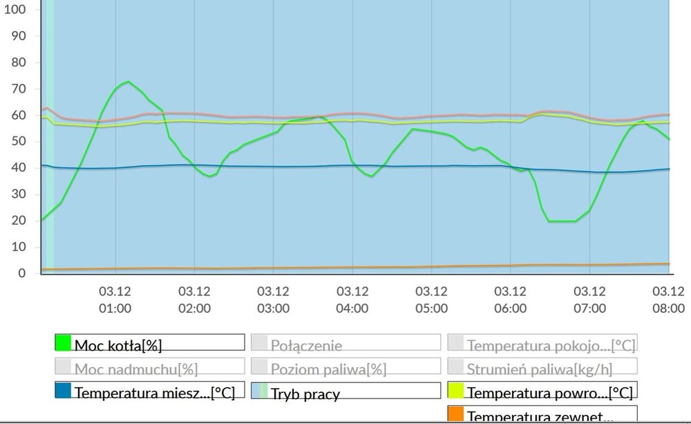

Koledzy jak super według mnie tragedia nie powinien przechodzić w nadzór ma równo trzymać zadaną i płynie ma pracować modulacja
Wiem, próbowałem bez nadzoru z różnymi ustawieniami histerezy nadzoru i histerezy kotła, zawsze spalanie miałem większe a ten sposób palenia z histerezą nadzoru 0* i histerezą kotła 2* jest dla mnie optymalny. Jest to tryb FL chociaż wygląda jak MinMax. To jest chyba specyfika budynku i instalacji na grubych rurach z żeliwnymi grzejnikami. Od początku października eksperymentuję i doszedłem do takiego stanu. Spalanie wg mnie duże bo 25 - 33 kg na dobę ale tyle pochłania budynek bo do komina ciepło na pewno nie ucieka. Próbowałem też z korektą podawania i nadmuchu ale tu też trzeba wybrać optymalne ustawienie by się dopalało, nie przesypywało, nie było spieków, płomień był odpowiedni itd.

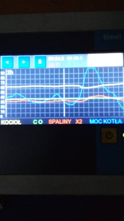

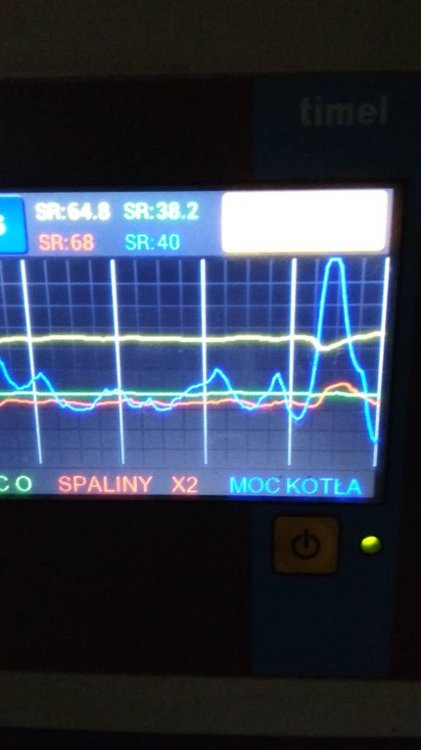

To jest wina stera plum poprostu się nie radzi z płyną regulacją. Nawet Seko sprzedaje z załączonym min max. U kolegi to tak wygląda na skzp-02 ten pik to grzanie cwu spalanie 22kg na 170m kwadratowych. Węgiel to retopal8371e035a545020b0f41931844d5203f.jpga2490592cdf1648be08d9211f44e1ac4.jpg
Podobny przebieg mocy kotła też mogę uzyskać w FL jak ustawię m. in. histerezę nadzoru na 4* - 5* ale wtedy przy tej samej temp. zewn. spala na dobę ok. 4 kg więcej.
Kijars jaki ster obsługuje twój kocioł ?Bo w stopce opisy dosyć lakoniczne. A to ,że praca i wykresy na skzp niby lepsze to kolega Peha pokazał iż mogą być podobne na plumie( na co dzień ustawił go inaczej bez histerezy nadzoru , nie dla tego że ster sobie nie radzi z modulacją tylko w jego przypadku wtedy ma najmniejsze spalanie - a chyba o to najbardziej wszystkim chodzi a nie o jakieś wyimaginowane wykresy). Jakoś większość użytkowników nie narzeka  na modulację mocy w tym sterowniku . Cóż wykresy i spalanie u każdego w zależności od instalacji i zapotrzebowania budynku będą inne , a spalanie 22kg/dobę  przy 170 m to co myślisz super wynik na tym cudownym sterowniku? U mnie 180m na dzień dzisiejszy( +6) to ok 15kg/24h na takim ,,słabym" plumie ( eko 24mj) przy większej ilości domowników (Święta). Ktoś ci zlecił reklamę? Zobacz ile jest stron i wpisów w temacie o skzp -02 myślisz , że wszystkie to tylko zachwyty nad jego idealną pracą i intuicyjną obsługą? Myślę , że u niektórych sprawuje się idealnie a inni mają z nim tylko kłopoty tak jak i z resztą innych sterowników w tym także z plumem . Wpisy i wstawianie wykresów z skzp w tym temacie nic nie daje tylko mieszasz nie potrzebnie ludziom w głowie. To jest temat o SEKO MAXX LE  i osoby mające problem z tym kotłem właśnie posiadają sterownik PLUMA i pomocy należy im udzielać na taki zestaw (dla większości z mich jest to pierwszy kocioł na eko i ster z pid-em)- i co na dzień dobry zaproponujesz im wymianę sterownika?
