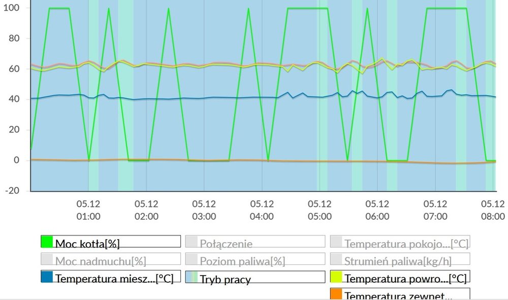

Wiem że niektórzy na tym forum nie lubią EcoNetu i wykresów ale osobiście wolę zdalnie na komputerze czy tablecie obserwować i zmieniać parametry pracy kotła oraz śledzić jak wygląda praca w czasie, niż siedzieć w kotłowni.
Kierując się radami Piotra16 próbowałem kiedyś pracy bez nadzoru, spalanie mi wzrosło
i wróciłem do ustawień bez histerezy nadzoru. Teraz do kolejnych prób sprowokował mnie Darko.
Pozostawiłem 65* na piecu, histereza kotła 2*, histereza nadzoru 7*, tym razem bez manipulacji z korektą podawania i nadmuchu. Po prawie 2 dobach pracy kotła widzę że spalanie dobowe wzrosło o 4 kg a widziałem już to w poszczególnych godzinach na wykresie. Zatem w moim przypadku nie tędy droga, wróciłem do ustawień bez histerezy nadzoru z korektą podawania -2% i bez korekty nadmuchu czyli prawie ustawień fabrycznych (tryb FL).

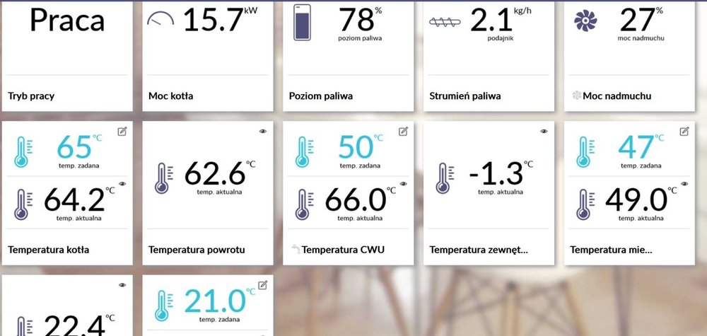

Piotr16. Podgląd parametrów w czasie rzeczywistym akurat mam

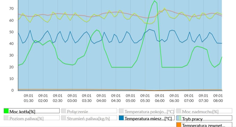

Wykres wg sugestii Darko z histerezą nadzoru (FL), zwiększone zużycie opału

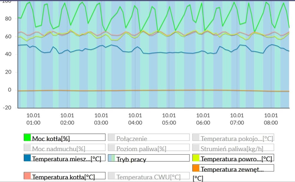

Wykres po powrocie do ustawień prawie fabrycznych bez histerezy nadzoru (FL), zmniejszone zużycie

Tak to wygląda w trybie MinMax
Tak to wygląda u mnie i chyba nic nie zrobię, jak przestanę obserwować pracę kotła to tak jakby go nie było. tylko dosypywać paliwo i usuwać popiół.
Wszystkie wykresy dotyczą godzin nocnych kiedy nie ma zakłóceń w postaci poboru wody itp.

Na wykresie w/g sugestii Drako  widać , że kocioł moduluje mocą  ale nie oto chodzi - widać iż twoja instalacja pracuje bardzo nie stabilnie ( duże i szybkie spadki i wzrosty temp.) i w tym bym upatrywał kłopotów z nadmiernym spalaniem. Masz same grzejniki żeliwne bez podłogówki i pewnie grube rury = duża pojemność wodna - powinna działać na plus w stabilizacji pracy całej instalacji . Podgrzej tą wodę do przynajmniej 60- 65* ( grzejniki powinny pracować na temp wody ok70*) ty trzymasz jak widzę 40 -45 i kocioł non stop dostaje wodę do dogrzania . Przecież masz termostaty lub jakąś regulację na grzejnikach aby  ustawić temp. w pomieszczeniach pod swoje preferencje to cieplejsza woda w całym obiegu nie przegrzeje ci pomieszczeń , a różnica pomiędzy temp zadaną kotła a tą w obiegu będzie mniejsza i moim zdaniem poprawi to jego pracę i spalanie. Może się mylę ale ja bym tak zrobił ( u mnie w tej chwili na CO na dom idzie ok 56 tylko * przy zadanej na kotle 63* - różnica 7* a u ciebie ok 20*)kocioł pracuje w zakresie temperatur 62,5 do 65-66 przy histerezie kotła 2* a nadzoru 5* nie wchodząc w nadzór.
