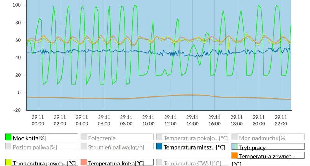

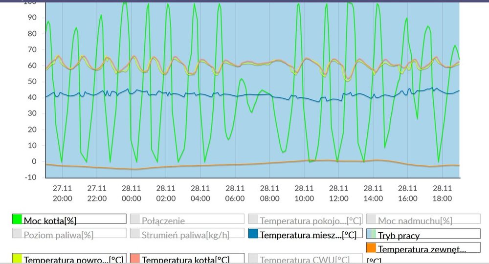

Niżej przedstawiam aktualny wykres, mile widziane wszelkie sugestie.

Trudno na razie określić czy spowodowało to spadek zużycia groszki, jeśli tak to są to zmiany kosmetyczne na minus, trzeba poczekać. Ciekawi mnie jak powinny wyglądać przebiegi wg projektantów kotła.
Według mnie jak widać po wykresie to źle pracuje ma być płynie. Sam ma sobie dopasować moc według zapotrzebowania a ciebie teraz pracuje tak jak dwustan.
Kijasr. To co jeszcze można Twoim zdaniem zmienić, walczę od końca września. Może ten tryb FL jest tylko z nazwy a tak naprawdę jest MinMax.

Tak pracuje to u mojego kolegi na skzp-02. On też z tym walczył żeby była ciągła praca. Masz pompę kotłową?

Nie mam pompy kotłowej ale pompa CWU została teraz włączona na stałe i temp. powrotu jest o 1-2* niższa od temp zadanej kotła co widać na wykresie. Instalator uznał że nie jest konieczna a ja się nie upierałem.

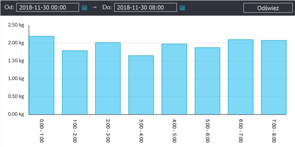

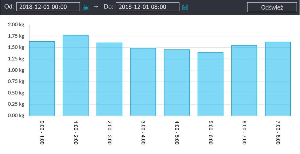

Idąc Twoim tropem zwiększania zadanej mocy minimalnej porównałem zużycie paliwa przez 2 kolejne noce 30.11 i 01.12 przy praktycznie tych samych temp. zewnętrznych ok  -7*
temp. zadana 62*,
histereza kotła 1*,
histereza nadzoru 5*
moc minimalna kotła  20%
przesunięcie równoległe krzywej grzewczej  -3*
krzywa grzewcza 1.1

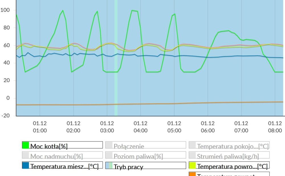

Po korekcie ustawień:
temp. zadana 60*,
histereza kotła 1*,
histereza nadzoru 3*
moc minimalna kotła  30%
przesunięcie równoległe krzywej grzewczej -5*
A tak wyglądają wykresy 01.121-wykr.thumb.jpg.0ad91d5e2a98352a51cb15bb9a5499e5.jpg

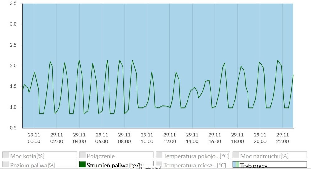

Te skoki mocy do 100% mogą wynikać ze specyfiki mojej instalacji na którą składają się głównie grzejniki żeliwne bez podłogówki czyli duża ilość wody w instalacji. Sterownik a właściwie algorytm jest tak skonstruowany że gdy temp. na kotle zaczyna spadać nie ma płynnego wzrostu mocy tylko skokowy oparty na ustawieniach histerez, tak wynika z moich obserwacji. Może FL jest tylko z nazwy.

Czyli chyba wygląda na to że spalanie minimalnie spadło ? U mnie przed podniesieniem  mocy min. zaczęło  dochodzić do 20kg/dobę , po zwiększeniu wychodzi ok 18kg/dobę a temp. zewnętrzne jeszcze w tym czasie spadły o kilka stopni . W/g mnie kocioł pracuje lepiej bez skoków mocy , lecz wchodzi w nadzór , trzeba wybrać albo praca bez nadzoru lub mniejsze spalanie. Co do twojego wykresu na bank wydłużyłbym histerezę przejścia w  nadzór do minimum 5*na początek  wygląda na to że spadki temperatur u ciebie są większe i dosyć szybkie a kocioł nie ma dość czasu na reakcję ( zapewne temp. spada poniżej zadanej zanim zacznie dobrze pracować po nadzorze) , zostawiłbym go na razie na zwiększonej mocy minimalnej na +30 no i na pewno trzeba zwiększyć moc pompy CO ( może później też CWU)  to powoduje szybsze wymieszanie się wody w instalacji po otwarciu któregoś z termostatów na grzejnikach a zarazem robi się mniejsza różnica pomiędzy temp. wyjścia na CO a temp jej powrotu( nie mylić z temp. powrotu kotła) nie wiem czy masz jakiś podgląd jak to wygląda u ciebie . Im ta różnica będzie będzie mniejsza tym kocioł będzie pracował stabilniej.   U mnie co prawda trochę inna instalacja , ale mam założone termometry na wyjściu CO na dom jak i na jego powrocie A różnica pomiędzy tymi temperaturami to przy stabilnym odbiorze ok5* a przy jakimś kręceniu termostatami lub poborze ciepłej wody z bojlera dochodzi do ok10 max 15* to wyregulowałem mocą z jaką pracują pompy oraz zaworem 3D.
