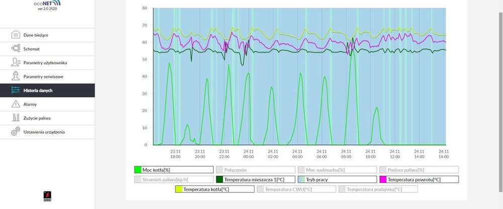

Piotr 16. Dzięki, w końcu ktoś zauważył mój porównawczy wykres i wniósł jakieś uwagi. Też mi się nie podobał bo w końcu jaka jest na nim różnica między FL a MinMax. Aktualnie mam temp. zadaną 63*, histerezę kotła 1* a histerezę nadzoru 4*. Wykres jest zupełnie inny nadzoru prawie nie ma, zobaczymy czy będą jakieś pozytywne zmiany w zużyciu jak to się wszystko ustabilizuje. Wziąłem pod uwagę Pana wcześniejsze uwagi.
Nie ma potrzeby tytułować sobie per PAN  - traktuję tu wszystkich jak znajomych i dobrych kumpli. Raz ja pomogę komuś a drugim razem ktoś mi  po to jest takie forum. Wracając do twojego wykresu to należy jeszcze zaobserwować w jakim tempie spada temp na kotle i o ile stopni ,  może jeszcze będzie potrzeba wyregulować prędkości pracy pomp ( rozumiem że skoro masz zawór 4D masz także pompę kotłową). Co prawda ja mam zawór  3D ale zauważyłem że dobranie odpowiednich prędkości przepływu ma bardzo duży wpływ na wydłużenie pracy kotła z mocą minimalną i nie wchodzi wtedy na 100% mocy tylko podbija max do 60% ( u mnie max do 10kW przynajmniej przy obecnej pogodzie). Należy także zadbać o to żeby nie wychładzać pomieszczeń np. zakręcając całkowicie grzejnik celem oszczędności - w ten sposób ich nie będzie bo ponownie należy dogrzać nie tylko całe powietrze w danym pokoju ale i ściany , sufit i wszystko co się w nim znajduje a to pochłonie masę energii - na pewno więcej niż "zaoszczędzimy" a do kotła bardzo długo będzie dopływać zimna woda co spowoduje wzrastanie mocy do 100% celem wyrównania temperatury do zadanej.
Po obserwuj   kocioł i napisz jak obecnie pracuje ( oszczędności może nie być , ale spokojniejsza praca i mniej wahań temperatury CO na pewno , no i 4D nie będzie mniej wachlować) - zmiany mogą być widoczne dopiero po kilku godzinach od ich wprowadzenia , dlatego nie należy zbyt często kręcić ustawieniami ,  przestawiać tylko jedną wartość o możliwie jak najmniejszą wartość i odczekać kilka godzin i tak w kółko aż dojdziemy do optymalnych ustawień ( najlepiej z zeszytem zapisując co zmieniamy i jaki jest tego efekt) , a zapomniałem o najważniejszym - skoro i tak będziemy spędzać w kotłowni więcej czasu ( choć żony stwierdzą ,że wolimy kocioł od ich towarzystwa)to przydała by się pod ręką jakaś mała skrzyneczka piwka.

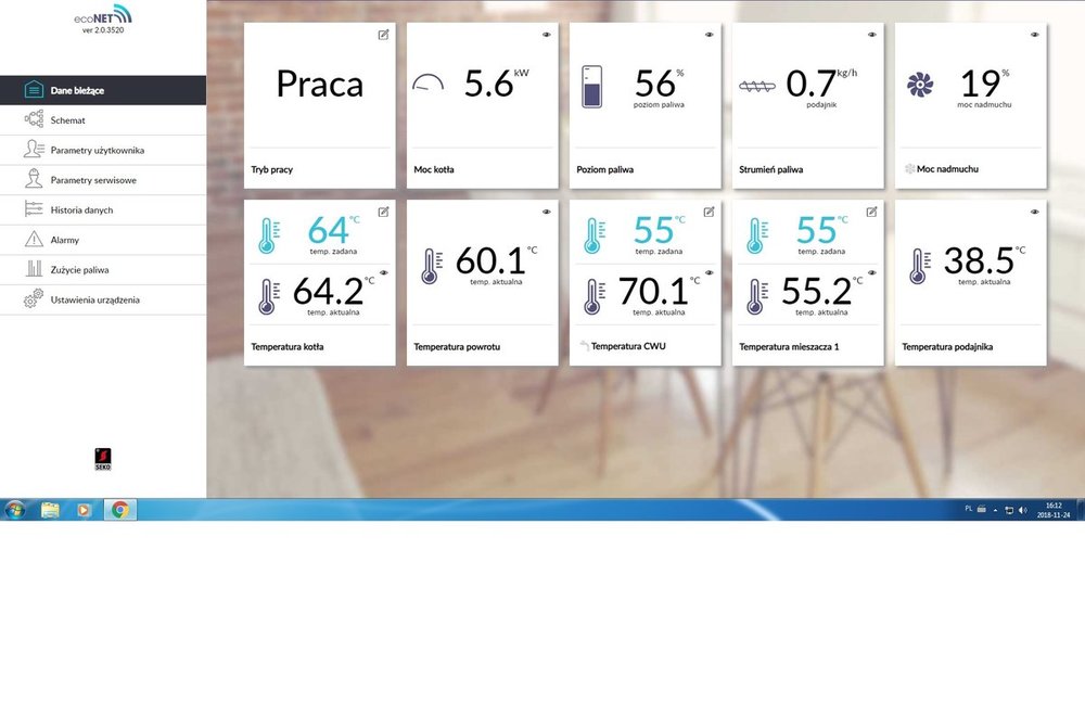

U mnie tak to wyglada

Trochę na początku szalał ale u dziadków grzejniki odkręcone na 5 :), teraz palę Bartex Gold zobaczymy ile spali .
Edytowane przez czared
Witam kolegę z Włocławka. Widać z wykresów , że kocioł wchodzi Ci jeszcze w nadzór. Jeżeli dobrze pamiętam  to masz ustawione zwiększenie podawania. Ustaw korektę podawania na 0. A skoro kupujesz i tak nowe groszki to kup ze 100kg jakiegoś słabszego  takiego do 24MJ i zmieszaj go 1/1 z tym którego tak dużo kupiłeś i po Bartexie spróbuj taką kombinację .                                                   I  NASTĘPNA WAŻNA ZASADA DLA WSZYSTKICH NA PRZYSZŁOŚĆ - KUPUJĄC EKO NA NASTĘPNY SEZON KUPCIE TROCHĘ SŁABSZEGO KALORYCZNIE WŁAŚNIE NA LATO I OKRESY PRZEJŚCIOWE TAKIE JAK TERAZ ( PÓŁ NA PÓŁ). KUPUJĄC TYLKO BARDZO KALORYCZNY SAMI WPĘDZACIE SIĘ W KŁOPOTY I PÓŹNIEJ KOMBINUJECIE A Z TEGO I TAK NIC NIE WYCHODZI.  Słabszy węgiel jest prostszy do spalania i co z tego ,że będzie go trochę więcej schodzić , ale jest tańszy a wy będziecie mieli święty spokój z prawidłowym spalaniem.

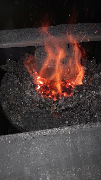

Jeszcze takie pytanko na jakiej wysokosci palnika powinien być spalany węgiel u mnie tak to wyglada i nie wiem czy np nie za nisko jest żar
Masz zdecydowanie za nisko kopczy, przynajmniej tak wygląda na tym zdjęciu( tak mi się wydaje patrząc na nie)  Prawidłowo to ok 2-3cm nad talerz retorty w zależności od mocy na jakiej w danej chwili pracuje.( czasami przy długiej pracy na minimum może zejść do ok1-1,5cm ) . Podaj na sterowaniu ręcznym trochę tak aby było dobre 3cm nad talerz i za kilka godzin zajrzyj i zobacz czy znowu opadł. Jeżeli tak to przy korekcie podawania ustawionej na 0 i odpowiednio ustawionej wielkości pracy podajnika masz ustawioną za dużą moc min. nadmuchu..
Jest to kopczyk przy pracy na minimum właśnie od dłuższego czasu. patrząc na środku to wystaje tak ok 1.5 cm - 2 cm . Wegiel spala super bez spiekow. Korekte podawania mam,  - 12% a nadmuch +0,4% jezeli ma to znaczenie.
Skoro spala dobrze , bez spieków i niedopałków a tem. podajnika nie jest za wysoka to ja bym nic nie kombinował.
