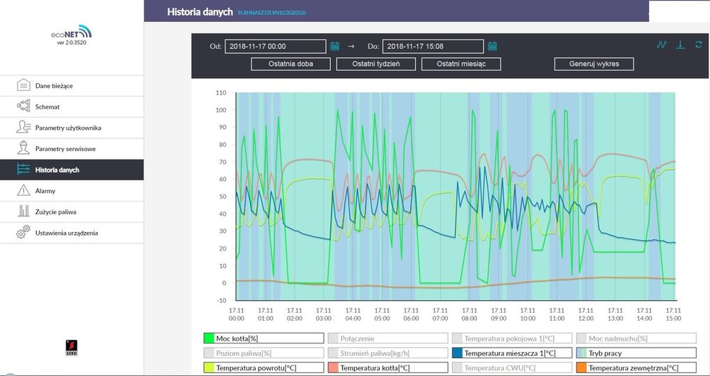

  6. Pracuje na min max jeżeli chodzi o ustawienia to po ostatnim resecie to co fabryka dała, chciałem zobaczyć jak piec będzie się zachowywał na ustawieniach fabrycznych, lekkie korekty, temp pieca 65 stopni, ochrona powrotu 4d włączona, włączona pogodówka na mieszaczu, pompa mieszacza chodzi cały czas ( załączenie ustawione na 50 stopni), a co za tym idzie wg mnie pompa kotłowa też bo chyba są ze sobą sprzężone (tak mi się przynajmniej wydaje). Teraz idę załadować zasobnik ( ekogroszek KGM silver), kolejny reset i powrót do fuzzy logic, zobaczę czy coś się zmieni

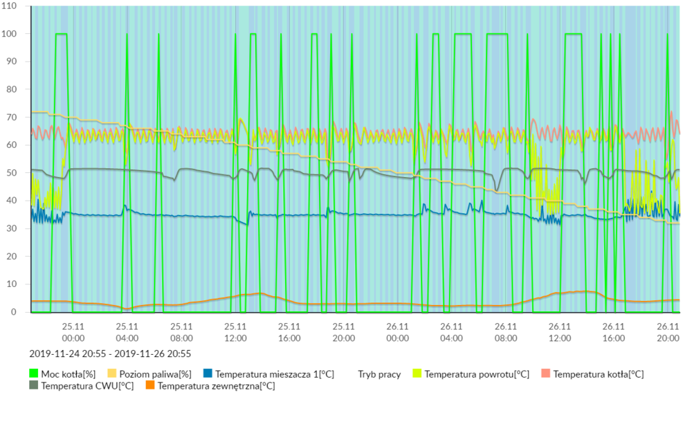

  7. ok, zobaczę jak będzie zachowywał się mieszacz po przywróceniu ustawień fabrycznych bo na razie szaleje na powrocie od 33 do 61 stopni, jeżeli nie będzie poprawy zgłoszę się do seko

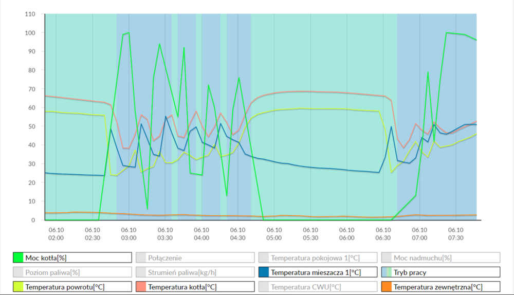

  8. Do Peha widzę że na twoim schemacie masz widoczną pompę krótkiego obiegu, ja po zamontowaniu swojej na schemacie jej nie mam dzwoniłem do pluma i powiedzieli mi że pompy kotłowej nie będzie widać na schemacie z tym że u mnie pompa biegnie pod zaworem 4d na powrocie a to mój wykres z nocy

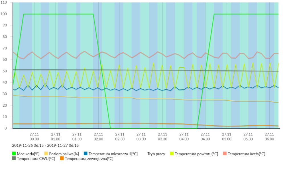

  9. Witam Mam problem który widać na załączonym wykresie, temperatura powrotu jest prawie taka sama jak temp kotła, nagle występuje nagłe obniżenie temperatury które nie jest spowodowane podgrzewaniem cwu czy wzrostem, spadkiem temp. zewn. Wygląda to tak jakby sterownik zaczął się męczyć z ustawieniem temperatury powrotu i temperatury mieszacza. Pompa mieszacza chodzi cały czas, ochrona powrotu włączona, przez myśl mi przyszło że może jest jakaś awaria w sterowniku. Czekam na sugestie od

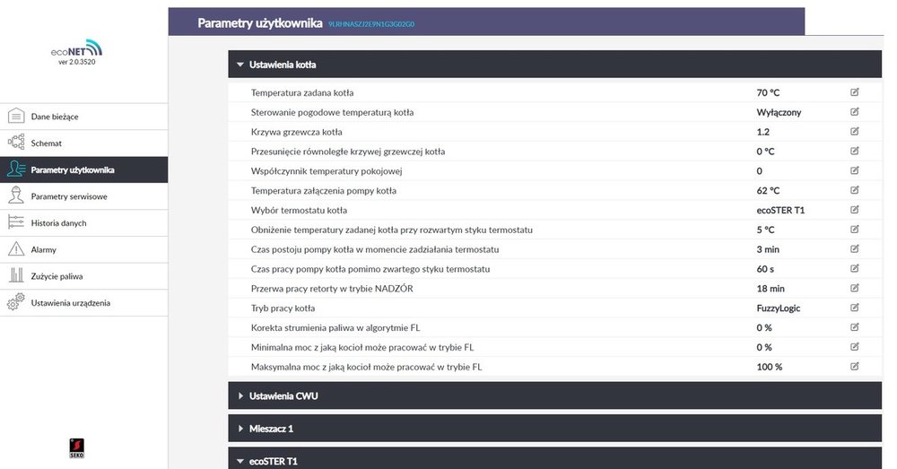

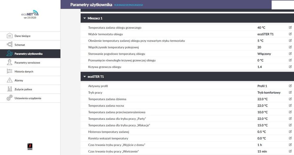

  17. Panowie chodzi mi o ustawienia mieszacza z czujnikiem pogodowym i panelem pokojowym, robię tak jak jest w opisie do regulatora kotła i jedna wielka d.. wykres pracy szaleje, temperatura zadana na ecoster tuch 22 stopnie podbiło do 26, nie mam włączonej ochrony powrotu 4d bo mieszacz nie puszczał nic na dom, a dodatkową pompkę kotłową założę na wiosnę; czekam na sugestie :) moje ustawienia:
  18. a masz założoną dodatkową pompę na powrocie bo p.Wojtek z Seko powiedział że jest nieodzowna jeśli chce się włączyć ochronę powrotu 4d
  19. zgadzam się z diricip podnoszenie temp na CWU nic nie da można się tylko poparzyć, przy moich ustawieniach powrót waha się od 22-23 do 60 stopni, faluje razem z temp kotła

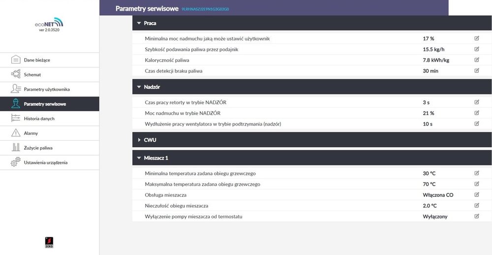

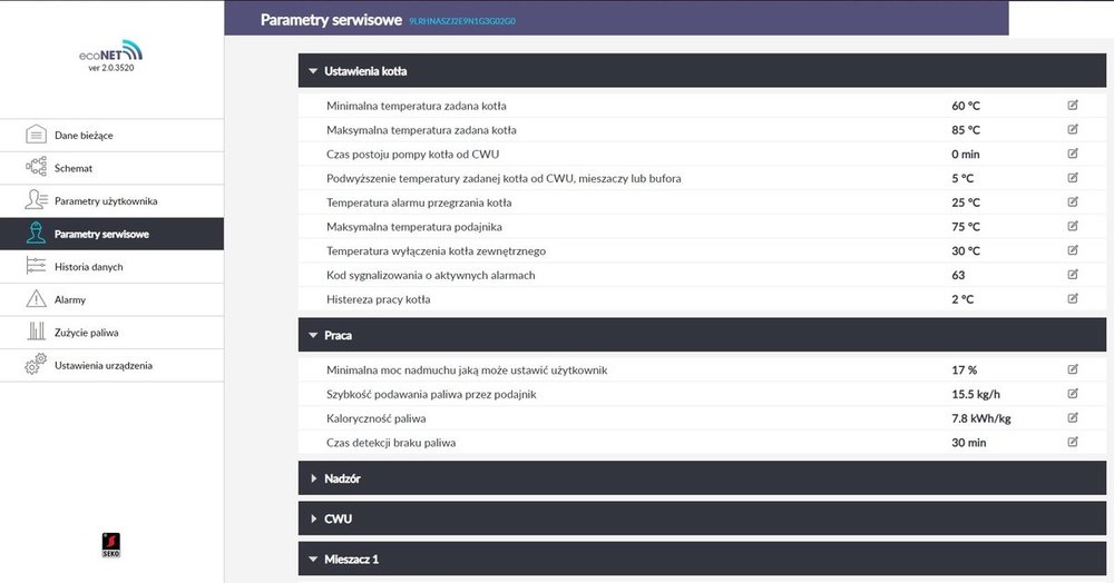

  21. moje ustawienia na kotle: temperatura zadana 60 stopni ale przy pogodówce w tych temperaturach spada do minimalnej: ustawienia palnika przerwa podawania nadzór - 18min. korekta nadmuchu - 0,0% korekta podawania - 0% histereza nadzoru - 2 stopnie termostat pokojowy: obniżenie temp zadanej kotła od termostatu: 10stopni czas postoju pompy CO przy aktywnym termostacie: 3min czas pracy pompy CO przy aktywnym termostacie: 60s. współczynnik temperatury pokojowej: 0 sterowanie pogodowe: krzywa grzewcza: 1,2 przesunięcie krzywej: 0 stopni parametry serwisowe: ustawienia palnika: czas nadmuchu nadzór: 130rpm czas podawania nadzór: 3s wydłużenie nadmuchu : 10s wentylator w nadzór włączony min moc nadmuchu: 17% kolejność cykli: podawanie-przerwa ustawienia kotła: histereza kotła: 2s pompy: podwyższenie temp zadanej kotła od CWU i mieszacza: 5 stopni ustawienia mieszacza: obsługa mieszacza :włączone CO min temp mieszacza: 30 stopni max temp. mieszacza: 70 stopni czas otwarcia zaworu: 135s wyłączenie pompy od termostatu: tak nieczułość mieszacza: 2 stopnie zakres proporcjonalności: 3 stała czasu całkowania: 160 ochrona powrotu: wyłączona czas obrotu odpopielacza: 72s macie jakieś sugestie co by można poprawić aby spalanie było ekonomiczniejsze i dla pieca i dla domu
