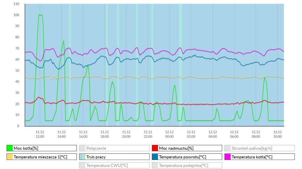

Po paru podpowiedziach Piotra i obserwacji u mnie się sprawdza takie ustawienie 66 na kotle 4 histereza nadzoru , 1 histereza kotła , 44 na dom  ,moc FL 5-100 % ,spalanie 19 kg .
7 godzin temu, czared napisał:
Czared, a jaki tryb pracy FL czy Max/Min bo wygląda to na ten drugi.
 Dokładnie widać ile razy wszedł na 100% mocy (11.12 godz,12) , a 12.12 ponad 1h pracował stale na ustawionej mocy minimalnej - ale tobie chyba nie trzeba tłumaczyć wykresów , więc nie wiem skąd to pytanie.
Kociol pracuje w trybie FL modulowany ,a te 100% to mój kiczowaty ekogroszek który strasznie koksuje i robią się kalafiory i w tym momencie kocioł ma mało paliwa i uzupełnia poprzez podniesienie mocy .Serdeczne dzięki jeszcze raz dla Piotra za pomoc ,choć uważam ze jeszcze troszkę można zejść ze spalaniem ale to musi być inny groch. W domu stabilne 24,4*c pompa kotłowa ustawiona na 3 bieg tj.22W ,a pompa mieszacza na autoadaptacji tj. od 8-18 W waleczności od zapotrzebowania na ciepło ,różnica temp. pomiedzy zasilaniem a powrotem mam 4-6 *c.Kusi mnie aby w przyszłym roku zamontować wymiennik płytowy 25-35kw a zawór 4 drogowy dać wyłącznie na dom.

Zrobiłem w ostatnim czasie mnóstwo testów w różnych trybach i przy różnych ustawieniach. Robiłem je nocą kiedy zakłócenia od CWU nie istnieją, przy takich samych temp zewn., tym samym groszku i ochronie powrotu.
W każdym przypadku temperatura spalin przy mocy maksymalnej była taka sama. Jeżeli zatem ciepło nie uciekało w komin, węgiel się dobrze spalał to ciepło zostawało w domu, zużycia opału były podobne. W takim układzie przy dobrze ustawionym podawaniu paliwa (automat to praktycznie zapewnia) niewiele wymyślimy, spalanie będzie zależało tylko od opału i stopnia ocieplenia budynku i może to być 10 lub 50kg na dobę.
