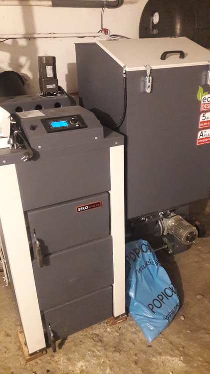

  • Oto zdjęcia mojego kotła.Może nie ma na nich wszystkiego co was interesuje ale już wiem jak je wstawiać i jeżeli chcecie to zrobię zdjęcia lub filmik o tym co najbardziej chcieli byście wiedzieć lub w
  • https://youtu.be/57u0xdFNcJU https://youtu.be/m__9nBtjAEc https://youtu.be/FOxdP8jWgnk Teraz chyba dobrze.
  • Uff. Jestem po instalacji. Kilka fotek:       prośba o sparawdzenie instalacji.         Kilka uwag na początek. Firma seko olewa swoich starych klientów. Mimo kotła seko eko II n po 12 latach

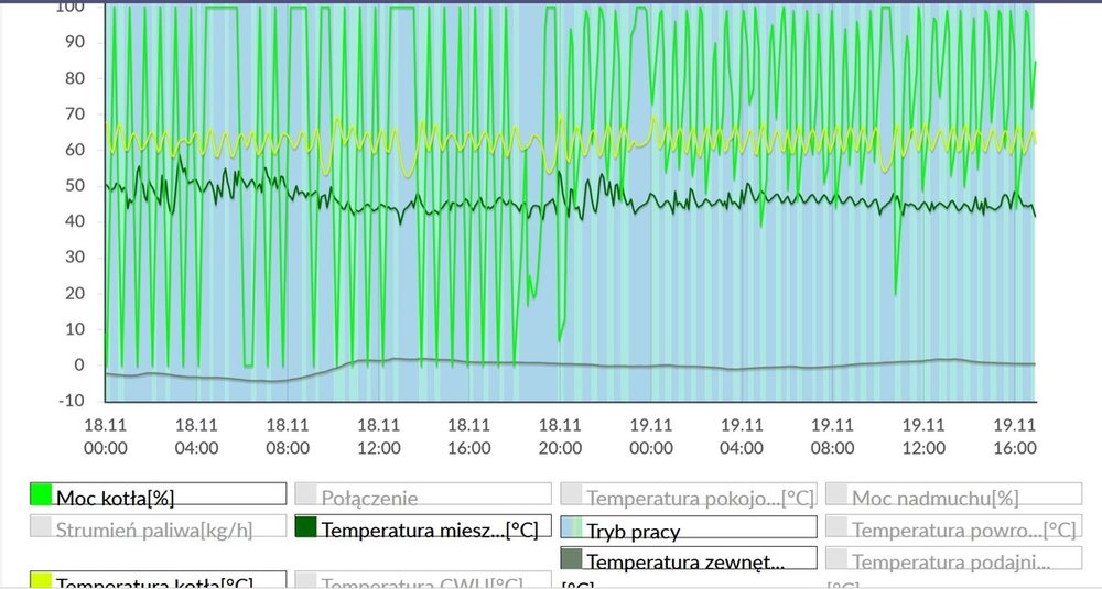

Pytanie podajnikowego nowicjusza do tych co użytkują kocioł 2 lub 3 sezon. To w końcu który tryb pracy jest lepszy, oszczędniejszy, FL czy MinMax. Ciężko mi naleźć jakieś istotne różnice oprócz krzywej mocy na wykresie z EcoNet.
Tak wyglądają u mnie wykresy pracy kotła. Do połowy tryb MinMax dalej FL
Według technika Seko lepsza dla pieca jest praca jest FL gdyż jest stabilny nie ma skoków temeratuty jak w MinMax. A u mnie wygląda to tak że piec na FL chodzi z mocą minimalną nawet kilka godzin później nadzoru i znowu chodzi z mocą minimalną.

Witam,
Jestem świeżakiem w temacie kotłów- mam Seko Maxx LE 20kw, dom 200mkw, sterownik ecoMAx 850RX-2, zawór 4D, czujnik pogodowy + panel pokojowy. Piec pracuje na MIN/MAX i jest słabo - bardzo duże obniżenia raptowne temperatury kotła - nawet w dzień, gdy jest około 4 stopni i w domu nagrzane - bo na to nie narzekam (kocioł: zadana 62*, histerez 2*, temp powrotu - 50* + histereza 5*, pompa C.O. non stop na drugim biegu - środkowym, temp. załączania 45*) - wygląda to tak - kocioł pracuje na maksa (19kW) przez 20minut (w tym czasie nie ma zapotrzebowania na ciepło w domu, woda na zaworze sama obniża temp zadaną) - kocioł pracuje by odrobić straty z około 56-57* i dojść do zadanej 62*, wtedy przechodzi w nadzór, który trwa do 20minut - w tym czasie temperatura obniża się z 62 na 60 i wtedy rusza tryb Praca, ale kocioł w  tym momencie załącza nadmuch i traci jeszcze na łeb/na szyję do 56-57*, podnosi się wtedy temp wody powrotu, która jest około 53*, zrównuje się ona z temperatrą kotła i razem startują z tych 56-57* więc potem odrabia do 62* i tak w kółko, ale nie wygląda to ekonomicznie :/ (25kg na 24h - mam wrażenie, że pali żeby palić, aż takich strat nie ma w domu). Chciałbym przejść na FL - bo tak chwalicie - liczę, że nie będzie tak pracował na maksa i tak krótko siedział w nadzorze. Mam tylko problem, bo nie mam opcji sterownika przez internet, a piec jest u teściów, którzy nie są w stanie niczego mi ustawić czy sprawdzić. Także działam weekendowo.  I teraz tak się zastanawiam czy ja będę mógł zmienić na Fuzzy Logic sam klikając? Czy tam jest jakieś hasło? A może jestem zależny od serwisu? Czytałem coś o serwisancie, o przestawieniu i braku później możliwości powrotu do tego trybu standard. Boje się czy poradzę sobie na FL. Coś doradzicie? Jakieś rady dla nowicjusza?
Niestety chyba nikt nie udzieli nam na to pytanie  konkretnej odpowiedzi . Ja użytkuję kocioł 3 zimę ale przez cały czas w trybie FL - praca kotła jak i ilość spalonego ekogroszku jest dla mnie ok , a nie mam zbyt dużo czasu aby kombinować z ustawieniami . Żeby to dobrze sprawdzić należy przetestować jedną i drugą opcję przez dłuższy okres czasu w podobnych warunkach pogodowych na tym samym opale i budynku przy opanowanych najlepszych ustawieniach dla danego trybu pracy - więc pole do popisu dla chętnych mogących zmieniać samemu tryby pracy i mających sporo wolnego czasu  i cierpliwość do testów.
Jedynie co mogę powiedzieć to na pewno w trybie FL  z dobrze wykonaną i wyregulowaną instalacją kocioł pracuje spokojnie  - stabilniej , nie powinien mieć raptownych skoków mocy , wielkich i szybkich spadków temperatury ,mało nadzoru i długo powinien pracować z mocą minimalną co powoduje ciągłe wygrzanie paleniska , bardziej czyste spalanie = czysty kocioł bez sadzy ale czy to także oznacza mniejsze spalanie nie wiem.
