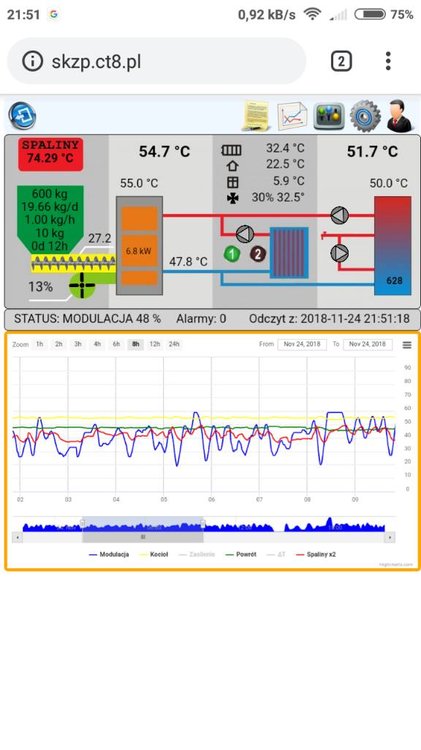

Mój znajomy posiada Seko maxle14kw w tamtym roku próbował utrzymać pracę ciągłą bez odstawia i niestety poległ plum ma słaby algorytm do ekogroszku. Więc postanowił wymienić na sterownik skzp-02 przesyłam zdjęcia jak mu teraz pracuje z modulacją.ebf382b3e71723c665704b51ca9f81a9.jpg

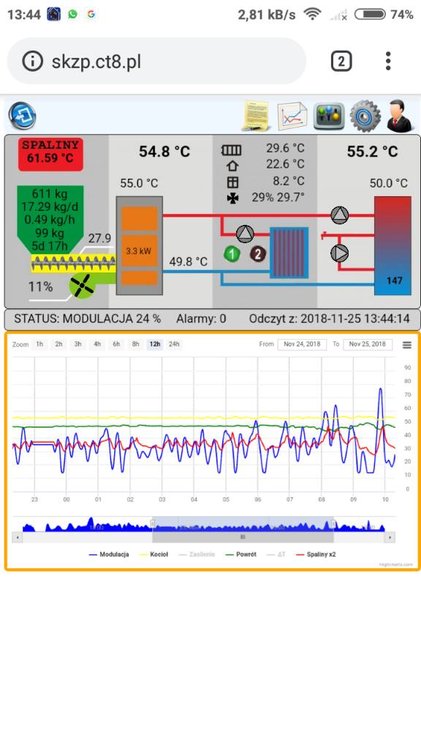

Odnośnie pokazanych rzutów ekranu i wykresu dodanych przez Kijars , czy uważacie że wszystko jest ok? 1.Temp. powrotu chyba jednak trochę za mała . 2.Skoro ma 14kW to i pewnie też mniejszą pow. do ogrzania i teoretycznie spalanie powinno być mniejsze niż u mnie ( teraz  śr. 12-13 kg/24h przy groszku 24-25MJ) a u niego jak dobrze widzę to ponad 19kg/24h.   3. Gdzie ma czujnik temp. spalin gdyż na wykresie( czerwona linia) tylko czasami podchodzą pod 50* a w większości na wykresie oscylują w okolicach 40*  poniżej temp. powrotu ( ma sucho w kominie i kotle?) Albo czujnik fksuje lub są błędy w zapisie na wykresie bo na ekranie sterownika podana temp. spalin to 74*.                                                                                                                                                                                                                          Nie to żebym się czepiał tego sterownika lub wychwalał pluma . PLUM u mnie się sprawdza i nie narzekam do wszystkiego należy podchodzić z głową  tak  jak  do dobrania odpowiedniej wielkości kotła dla danego budynku jak i do dobrania odpowiedniego opału  dla temperatur panujących na zewnątrz - w jednym jak i drugim przypadku gdy kocioł za duży lub eko za mocny  tak czy tak wejdzie w nadzór .
Piotrze 16 powierzchnia domu to około 170m2 5 osób dorosłych w tym małe dzieci pobierają cwu dość sporo jej idzie. Paliwo to retopal. Spaliny na wykresie trzeba pomnożyć razy 2 w kominie sucho. Powrót chlodzieszy bo akurat był rozbiór cwu. Pompa cwu pracuje cały czas jako ochrona powrotu. Screen z dziesiejszego dniaa55ac2936afa4a65b80ceffa67db16e9.jpg
To znaczy że kocioł dobrany prawidłowo.Dziwne iż nie mógł go ustawić tak by chodził długo na minimalnej mocy. Pytanie w jakim trybie pracował ( min/max czy w zwykłym FL)
Co do temp spalin to nie wiedziałem , sory za gafę.Ale temperatury to na nim trzyma na limicie , mając zawór 4D mógłby je podnieść i powrót wtedy dobre 50* by miał.

A jeszcze jedna fotka żebyście nie mieli kompleksów że wasz sterownik jest zły a SKPZ taki dobry też potrafi stać w nadzorze ( jeden z wielu wykresów jego pracy z tematu o tym sterowniku)
