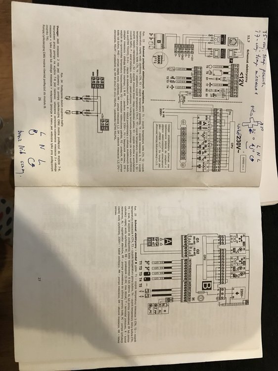

witam ,posiadam w piecu sterownik ecomax 850 r2 , mam pytanie czy miałby ktoś do niego instrukcję dopodesłania?. Nigdzie nie mogę znaleźć.
Nie dostałeś instrukcji razem z kotłem ? , ecoMAX 850R2 do kotłów na paliwa stałe z podajnikiem ślimakowym.Mogę zrobić fotki i przesłać Ci .
Jeżeli to nie jest problem to bardzo proszę o fotki, instrucji nie dostałem, mają dosłać, ale coś się ociągają.

Podam Ci link co wrzucił knedel i instrukcja jest aż miło, popatrzeć :)
instrukcja_obslugi_ecomax89.pdf
Mam taką samą tylko papierową
Edytowane przez czared
Dzięki taka też widziałem, ale to jest 800 pod pellet, myślałem jest jakaś do 850. Różnią się schematami podlaczen
Wysłane z mojego HTC 10 przy użyciu Tapatalka
Mówisz i masz
Wielkie dzięki

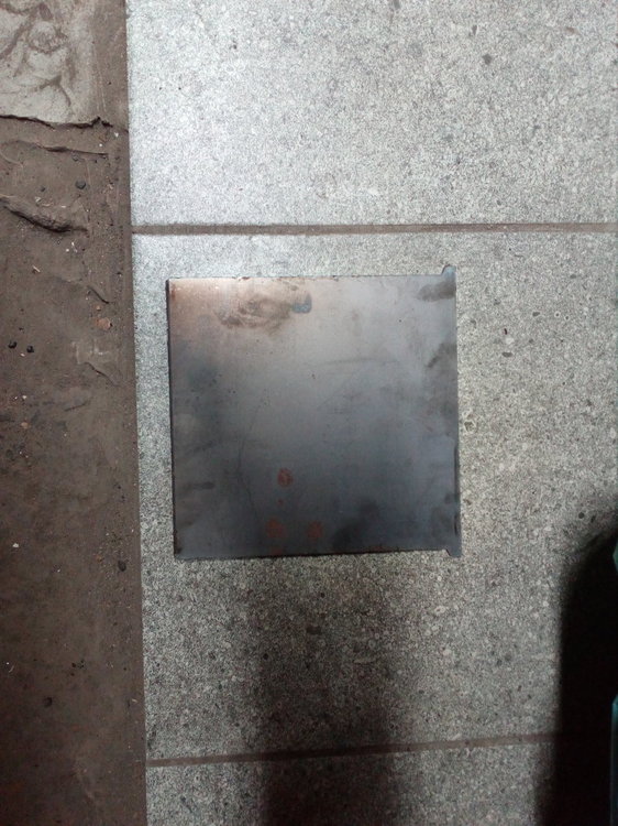

Chopy od czego jest ta blaszka no ni chuchu nie pasuje nigdzie a w zestawie była ???
Na szybko DTR PLUM ecoMAX 850R2 otrzymane od Seko na maila. Staram się by po prostu do umieścili na stronie.
ecoMAX 850R2_DTR_PL_wydanie 1.3(1).pdf
ecoMAX 850R2-X_(CO)_DTR_PL_wydanie 1.4(1).pdf
ecoMAX 850R2-X_DTR_PL_wydanie 1.5(1).pdf
Odnośnie tej kwadratowej blaszki to szczerze mówiąc nie mam pojęcia , wszystkie luźne 3 szt mam ale są prostokątne ( jedna nad  deflektorem przed wlotem do zawirowywaczy i dwie w popielniku jakby korytko do popiołu żeby ślimak odpopielania miał go jak zabierać) , dostałem jeszcze jedną małą jakby podstawkę pod nóżkę od zasobnika - no chyba że coś unowocześnili - proponuję skontaktować się z SEKO na pewno  wytłumaczą .
Sory  mam jeszcze jedną kwadratową ale ona jest gruba wstawiana jest w otwór w górnych drzwiczkach -  chyba ,że  jest to jakaś zapasowa w to miejsce. Dzwoń do SEKO.
