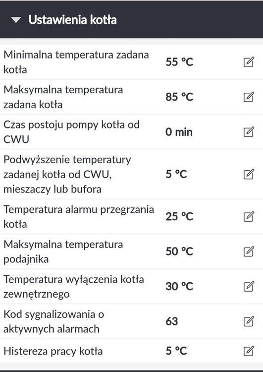

Witam ,po podłączeniu siłownika zaworu czterodrogowego firmy tech , zawór nie może ustabilizować temperatury zadanej, temperatura zadana na Co to 45 stopni, wacha się w granicach 37 /52 stopnie. zmiany w ustawieniach niewiele pomagają, kiedy zawór sterowałem ręcznie trzymał temperaturę w miarę ok, natomiast teraz siłownik wachluje w prawo i w lewo nie mogąc utrzymać temperatury, kiedy dojdzie do zadanej zanim "wychamuje" to temperatur podskoczy o te 8 stopni,wtedy siłownik przymyka zawór temperatura się obniża do zadanej, a w momencie jej osiągnięcia zanim zamiast się ustabilizować temperatura spada do około 38 stopni i znowu zawór się otwiera chyba za bardzo i temperatura znowu wyjeżdża w górę za wysoko.
Jeżeli masz taka opcje jak czas stabilizacji to nią operuj.
Ja mam inny sterownik i tam mam ustawiłem czas reakcji na 27 sek. i jest ok.
Arturgruszeczka 1 pytanie czy w zakładce z zaworem 4drogowym masz włączona funkcje ochrona powrotu?Bo jeżeli masz a nie ma pompy na powrocie zaworu 4 drogowego to tak się będzie działo .Zawor będzie się wolno otwierał na zadana temperaturę na dom gdyż będzie pilnował temp. powrotu tj. 50 stopni +5stopni histerezy,a jak się otworzy to przeciągnie zadana temp.2 ważne jest tez abyś ustwil prawidłowy czas otwarcia zaworu ja mam 120 sęk przy afriso Ja wyłączyłem te funkcje ,ale w sobotę montuje pompę na powrocie i napisze jakie są tego pozytywy.

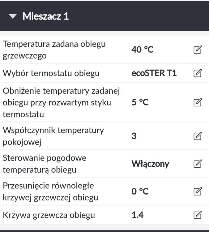

Jestem użytkownikiem seko maxx le 20 ostatnio założyłem siłownik + czujnik pogodowy i mam jedno pytanie jaką macie krzywą grzewczą dodam że ogrzewam 150mkw ocieplenie 15 styropian
Dół podłogówka.
Góra grzejnik aluminiowe
Nie pomogę Ci Rafał ponieważ nie posiadam czujnika pogodowego i fakt że z tą krzywą nie jest łatwo.Moje pytanie  ,przy tak ocieplonym domu nie za duży kocioł ?
Myślę że nie 150m2 powierzchni + bojler 140l i grzejniki u góry na dole grzejniki + podłogówka ok100m jest dobrze. Piec w trybie FL na ustawieniach fabrycznych (żadnych zmian) groszek Retopal wszystko chodzi na luzie. Teraz mam zabawę z słownikiem i krzywą grzewczą a dzis jeszcze ma mi przyjść ecotuch.

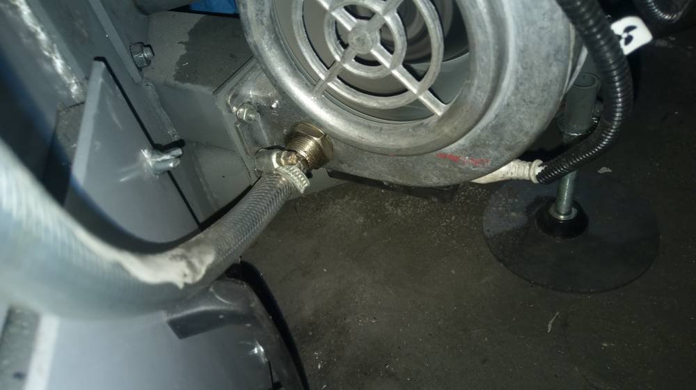

Oraz czy ktoś z Was przerabiał kocioł przez domontowanie osuszania zbiornika paliwa powietrzem z wentylatora?
Nie potrafię sobie poradzić z wilgocią/woda w zasobniku obojętnie jak bym nie suszył opału (na ekogroszku było podobnie).
Wiele informacji z YT potwierdza że domontowanie osuszania w zbiorniku mocno polepsza sprawę. Tylko nogę się że producent anuluje mi gwarancję. Co wy na to?
Ja mam zrobione dosuszanie, teraz zero wilgoci

Mógł byś wrzucić parę fotek jak to zrobiłeś?
Wywiewircilem tylko otwór otwornicą w wentylatorze, więc jakby co,
to się mogło tylko do tego przyczepić, co do kosza to myślę że i tak gdyby zgnił od wilgoci to i tak gwarancji na to niema. Zdjęcia podeślę jak będę mógł, koszt około max 30 PLN. prosta i tania robota
Wysłane z mojego HTC 10 przy użyciu Tapatalka
Po zamontowaniu roszenie całkowicie ustało2d8e5e49b81c8a2277f5b0c1ea6707e0.jpg1e3361171085b2e81e686f04109fd631.jpge6095a752816ecffe1f291d159fb615b.jpgf8682ceebc3621699d4b705fbee0d99d.jpg
Mógł byś opisać co za rzeczy użyłeś zwłaszcza od strony wentylatora?
Od strony wentylatora jest zakówka hydrauliczna z wyjściem na wąż też hydrauliczny, najlepiej podjechać sobie do sklepu z takimi rzeczami i dobrać średnicę, a od strony kosza zwykła zlaczka pod wąż ogrodowy, najlepiej sobie podjechać i dobrać na miejscu. W wentylatorze wiercilem otwornicą bo to aluminium idzie jak w masło, tylko trzeba uważać żeby ominąć, nie a zakłócić ruchu tej klapki w wentylatorze która ma zamykać dopływ powietrza, najlepiej wentylator odkręcić i mierzyć miejsce wiercenia na stole, wtedy wszystko widać fajnie, a w koszu zwykłym dużym wiertlem wiercilem pod wymiar tej złączki do węża, naprawdę prosta i szybka robota, a korzyść duża.

Nie zauważyłem większych zmian, więc nic nie zmieniałem, z tego odpowietrzenia dmucha bardzo delikatnie, nie ma huraganu [emoji16], myślałem żeby jakby co wstawić jakiś dlawik na ten Wąż ale nie było potrzeby. A kosz się pocił wcześniej mimo naprawdę suchego ekogroszek.

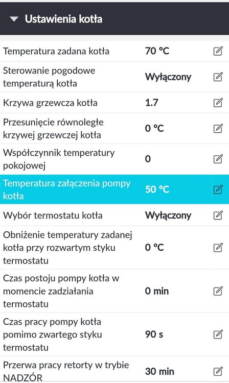

Proszę o pomoc odnośnie parametrów ecoster touch +zawór mieszajacy+pogodówka
Jakie parametry macie ustawione i jaka jest zależności między nimi?

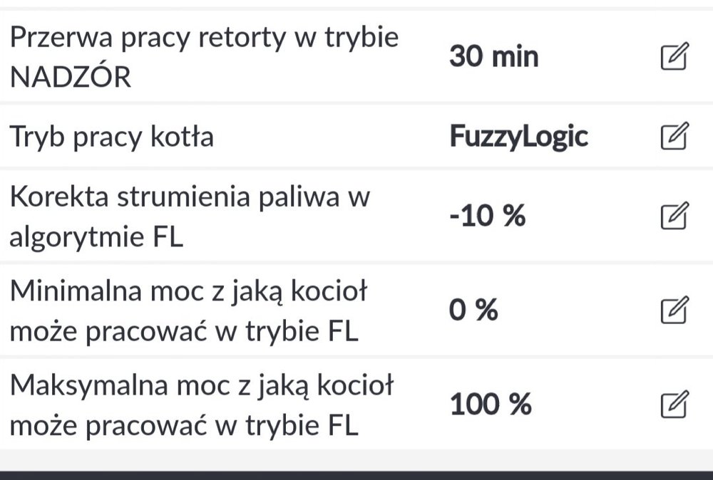

Mam takie pytanko, chcę ustawić aby piec jak najmniej przy obecnych temperaturach odstawiał się w nadzór, dlatego zmniejszył tryb PRACY w trybie Fuzzy logic max do 30%, a mimo to pokazuje Mo że pracuje z mocą 9kw, dlaczego?. Wydaje mi się że powinno być nie więcej niż 5kw.

Do arturgruszeczka1 nasz kocioł 17kW pracuje w trybie FL z mocą minimalną ok5,1 kW i jest to 30% mocy maksymalnej i niżej nie zejdzie dla opału o kaloryczności 28-30Mj (praktycznie doregulowaniami mocy możesz obniżyć tylko moc max). 30% mocy max jest to moc przy której spełnia wymogi czystości spalin i uzyskuje w miarę rozsądną sprawność.Moc tą można mimo wszystko ograniczyć na kilka sposobów.
1 moim zdaniem najprostszy to zakupić i spalać eko o niskiej kaloryczności np 21MJ wraz z odpowiednią zmianą w ustawieniach kaloryczności opału zmniejszysz wtedy moc min. kotła do ok 4kW z kawałkiem a zarazem będziesz miał mniej problemów z prawidłowym spalaniem - lecz ilość spalanego opału i popiołu raczej wzrośnie co powinna zrekompensować niższa cena takiego grochu(np czeski brunatny)
2 . Dla wytrawnych palaczy przejść z FL na typowy dwustan - czyli sam ustawiasz czas i częstotliwość  podawania , dobierasz przerwę między podawaniem i do tego ustawiasz moc i częstość nadmuchu. ( tylko to już wyższa szkoła jazdy i po co ci wtedy taki dobry sterownik)
3 Można się jeszcze pobawić ustawieniem ilości wydajności podajnika - delikatnie zmniejszyć i zarazem zmniejszyć min. moc nadmuchu ale wymaga to dłuższych obserwacji kopczyka żeby żar nie zszedł za nisko no i palnika żeby dobrać odpowiednią siłę nadmuchu by nie kopcił i dobrze dopalał - zabawa dla cierpliwych i już trochę doświadczonych którzy rozumieją pewne zależności  mające wpływ na proces spalania.
Mimo wszystko polecam sposób 1- naprawdę efekty są dobre- sprawdzałem u siebie. Lecz przy obecnych pogodach może i to nie wystarczyć ale kocioł będzie dużo rzadziej wchodził w nadzór przy histerezie przejścia w nadzór od 5* wzwyż .
