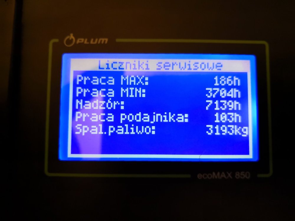

  6. Witam. Posiadam piec seko maxx le 20 od lipca 2017 roku ,wczoraj wymieniłem ślimak podajnika wygląda tragicznie . Jakiś pomysł jaka przyczyna mogła go tak zniszczyć , dodam ze piec od początku pracuje na fabrycznych ustawieniach w trybie FL ekogroszel retopal

  8. Mam wyłączyć dmuchawę ? Moge tylko zmniejszyc
  9. U mnie w sterowniku 850r2 nie ma takiej opcji z tego co wiem w 850co taka funkcja jest ,dodam że po zmianie parametrów co odpisałem wyżej piec zgasł po 17 godzinach
  10. Mam problem z wygaszaniem kotła w trybie lato. Dzieje się to nieregularnie piec chodzi tydzień czasami dwa i gaśnice. Próbowałam zmieniać czas podawania w nadzorze z 30min. Na 20min. Zmieniłem w ustawieniach serwisowych Moc nadmuch w nadzorze z1300rpm na 1900rpm czas podawania w nadzorze z 3s na 4s i wydłużony nadmuchu w nadzorze z 9s na 30. Czy macie jeszcze jakieś pomysły, dodam ze dzieje sie to na różnych paliwach Retopal, Skarbek...
  11. Według technika Seko lepsza dla pieca jest praca jest FL gdyż jest stabilny nie ma skoków temeratuty jak w MinMax. A u mnie wygląda to tak że piec na FL chodzi z mocą minimalną nawet kilka godzin później nadzoru i znowu chodzi z mocą minimalną. Najwięcej godzin nadzoru piec osiągnął w trbie letnim. Teraz nadrabia pracą z minimalną mocą w trybie FL.
