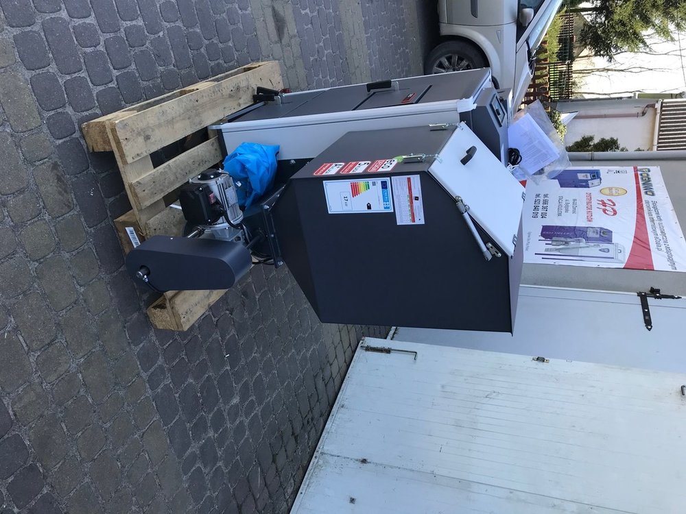

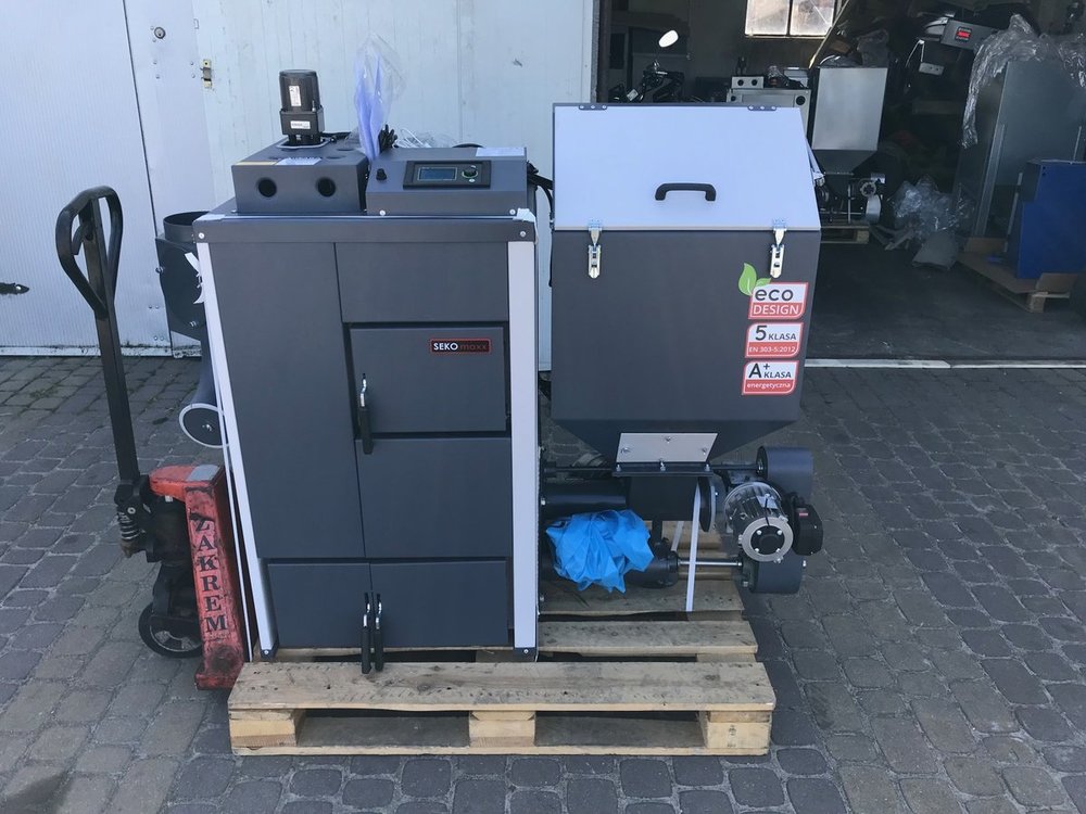

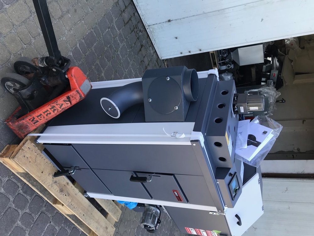

2.thumb.jpg.217a5261fa95f48b06eda1a5a0c963c7.jpg3.thumb.jpg.1bef5cfa161f16eab7656748423911c8.jpg1.thumb.jpg.03c2f29cbc95fa4ce5148c17199ee5ca.jpgTak wygląda nowa wersja SEKO MAXX LE. Został dodany do pieca komplet czujników do zaworu, zmieniony motoreduktor z możliwością ręcznego cofnięcia opału po przez przełącznik,polepszona izolacja kotła i wiele innych unowocześnień.

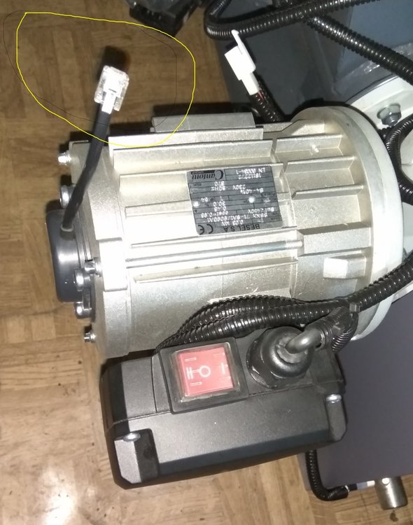

Mam pytanie do właścicieli nowej wersji SeKO MAXX Le. Na silniku jest czujnik, chyba obrotów, z którego wystaje kabelek z wtyczką RJ-11 (żółta obwódka). Gdzie to podłączyć, a może to ma teraz po prostu wisieć. W poprzedniej wersji kotła widziałem  zdjęcie gdzie kabelek był podłączony do puszki na silniku teraz nie ma tam gniazdka. W instrukcjach nic nie znalazłem.

Mam parę nowych wiadomości. Kabelka na silniku nigdzie się nie podłącza, powinien sobie wisieć.

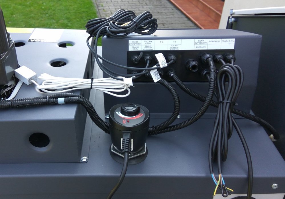

Do sterownika podłączony jest biały kabel opisany jak czujnik czadu, nie ma o nim jednak słowa w instrukcji.  Można do niego podłączyć czujnik oferowany przez SEKO za ok. 200 zł, wystarczy wtedy wpiąć kabelek. Kupię jednak SATEL DG-1 CO który ma styki NC (normalnie zwarte) czyli tak jak powinno być. Zadziałanie czujnika czadu powoduje m. in. wyłączenie pieca (tak mnie poinformowano).
Jeżeli kabelka do czujnika nie wykorzystamy, w jego wtyczce jest i musi być zworka która symuluje podłączenie czujnika i brak zagrożenia czadem.
