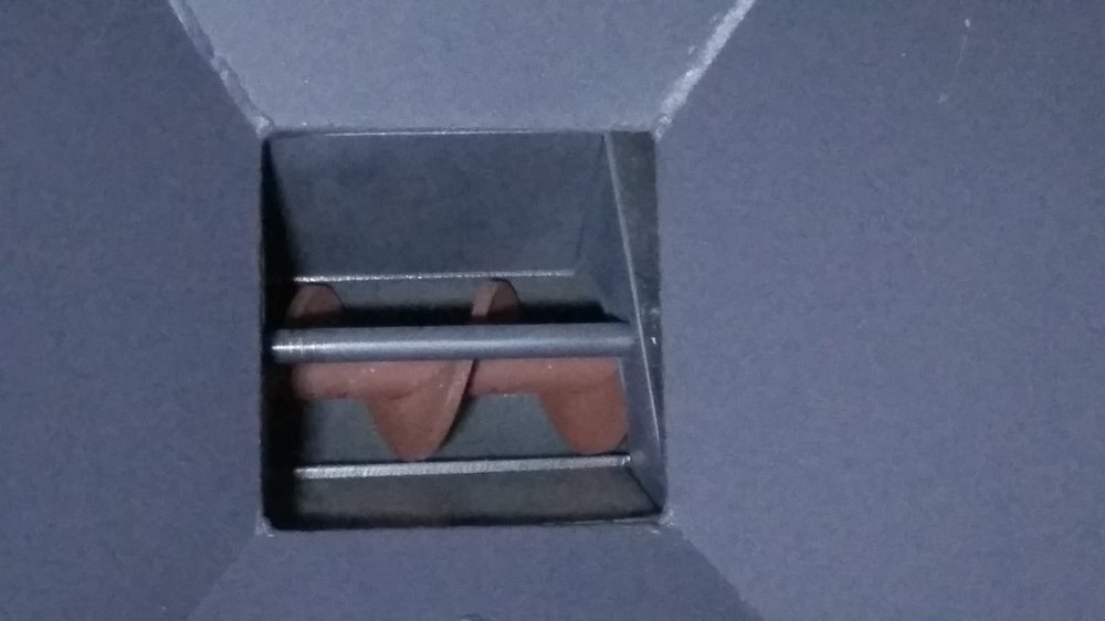

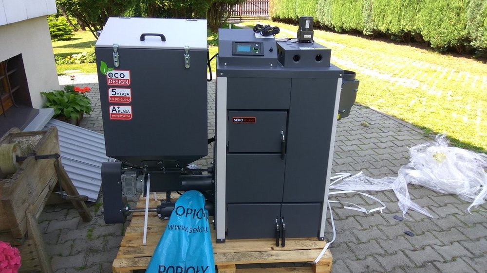

Wrzucę trochę fotek mojego kociołka i trochę mankamentów jak źle osadzony trzpień od zgarniania żużla z retorty i lekko krzywy wlot do podajnika ?!!! Co do koloru zewnętrznego to mam wersję z tamtego roku a nie grafitową .

Poza tym, że na ściance zasobnika będzie zawieszać się kilka węgielków - tragedii nie ma. Jak się uprzesz - może wymienią Ci podajnik lub zasobnik. To pierwszy kocioł z podajnikiem, który obsługujesz?

Ogólnie tragedi nie ma ale takie małe niedoróbki są denerwujące zwłaszcza że kocioł nie kosztuje pare stówek tylko ponad 10 000 tyś wtedy warto wymagać jakości ,co do kotła to jest to mój pierwszy kocioł z podajnikiem .

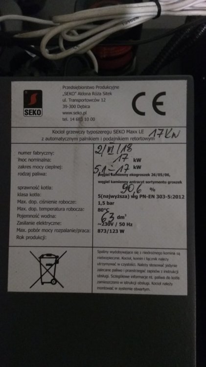

Mam tą najnowszą wersję Maxx le 17 kw, wlot do podajnika wygląda jak na zdjęciu po prostu taka jest konstrukcja. Jako ciekawostka, zbiornik przykręcony jest 8 śrubami do podajnika.IMG_20180914_111840.thumb.jpg.e33c2d493eb6b73620c46d2de60c422a.jpg

Pecha czy na twoim kotle też masz pojemność wodną  63 litry w dtr podają 58 litrów czyżby został powiększony wymiennik ,litraż zbliżony do 20 kw ??
Druga sprawa to rozbieżność kolorystyczna ?,zbiornik ma inne mocowanie ? czy mam na pewno nowy model na 2018 rok ?Numer fabryczny temu zaprzecza więc skąd ta rozbieżność ? Może kontakt z serwisem coś wyjaśni .

Czared. Tabliczka i wygląd mojego kotła. Zbiornik po prostu przykręcony jest 8 zamiast 4 śrubami i to cała w nim zmiana.
