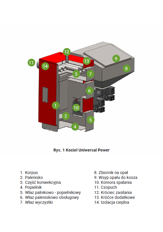

Kocioł Uniwersal Power firmy Biadała nie ma swojego tematu więc wstawiam. Jeśli są użytkownicy tego kotła to prosiłbym, aby się wypowiedzieli o doświadczeniach z użytkowaniem.
Producent podaje, iż jest to kocioł „na pellet, drewno i ekogroszek” - link do strony producenta: https://kotlypleszewskie.pl/produkt/uniwersal-power-24/
Poniżej przekrój kotła (niestety przekrój nie pokazuje fragmentu wnętrza gdzie prawdopodobnie jest pionowy kanał spalinowy z tyłu kotła) pochodzący z instrukcji kotła https://drive.google.com/file/d/1Aw0JW0LQH5MDKejV269VOicKk_4_Ocp1/view:

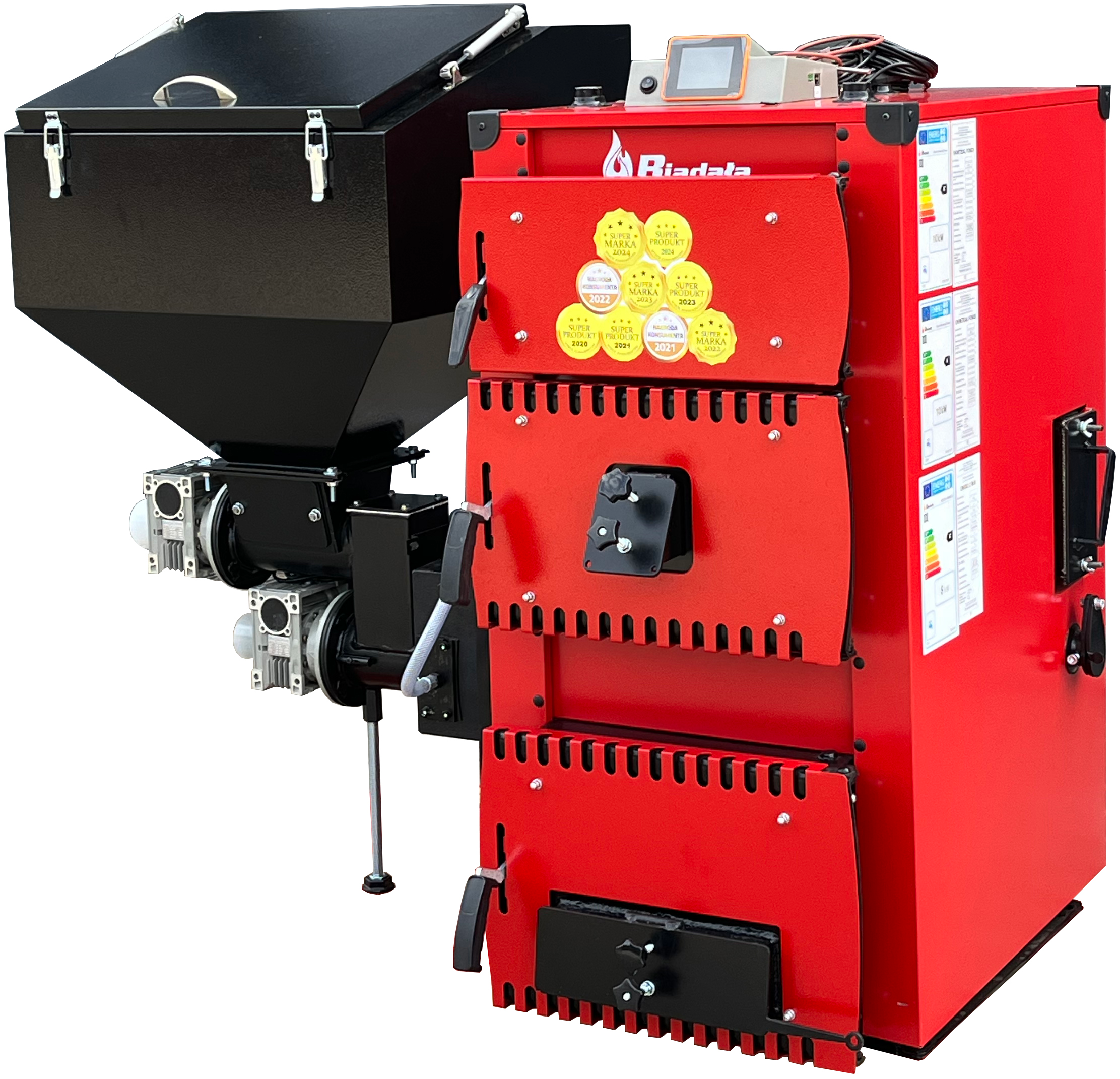

Zdjęcie z zewnątrz:
link do zdjęcia: https://kotlypleszewskie.pl/wp-content/uploads/2024/08/unipower-allegro.png
zdjęcie ze strony https://kotlypleszewskie.pl/produkt/uniwersal-power-24/

a tu masz kolejnego producenta tego samego kotlahttps://kotly-janczak.pl/kociol-hybrydowy-z-podajnikiem-uniwersal-power-o-mocy-15-kw-na-pellet-oraz-ekogroszek-wegiel-drewno.html
i zapewne jeszcze z 10ciu
palnik SV300 jest na pellet i żaden producent nie badał go na groszek. Badania pellet i groszek odbywały się na sv200, co tez jest na stronach danych producentów zaznaczone. SV300 stracisz gwarancje firmy technix na palnik jak będzie przerabiany i opalany groszkiem. Kocioł o konstrukcji dolnego spalania wymaga bufora oraz producent po badaniu na drewno oprócz badań ekologicznych musi mieć dopuszczenie UDT, chyba, że badania na drewno nie sa wydawane, to wówczas takie małe niedomówienie zostaje. Producent kryty a użytkownik wg zasady radź sobie sam.
